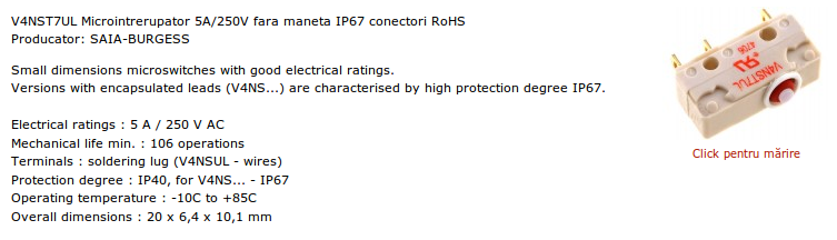

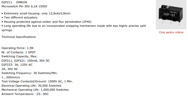

Trebuie sa schimb si eu switch-ul si am nevoie de experienta celor ce au mai facut-o si a celor ce le folosesc :)
Cat de bine functioneaza un switch la o temperatura sub cea indicata de producator?
post-32130-0-44703300-1298017498_thumb.p
post-32130-0-40759500-1298017507_thumb.p
Eu am switch-urile schimbate de peste 2 ani , in acest timp (iarna/vara) nu am avut probleme cu ele sa-mi ramana blocate , inghetate , etc . Am prins temperatura de -20 iarna si vreo + 38 vara si mentionez ca switch-urile nu au fost cele de 10-20 lei bucata ci mai ieftine.
Producatorii nu cred ca dau chiar valorile extreme , mai lasa si ei o marja de eroare in +.
Sigur - ca sa nu ai ce sa comentezi, in cazul in care crapa...oricum, la -10 grade, -20, nu are ce crapa in el, daca totul e ok.
Asta se poate intampla, in cazul in care switch-ul este obosit (foarte vechi), are deja fisuri in plastic si cedeaza cand e foarte frig.
daca are o picatura de apa pe tzumburus si ingheata, va crapa sigur, indiferent de cate grade cu minus sunt. nu degeaba problema la switch apare cu precadere iarna. si nu tine numai de batranetea lui ci pur si simplu cate zile are, avand in vedere ca sunt masini din `99 care nu au nicio problema si sunt masini din 2008-2009 carora le pica switch-ul.la saia burgess se rupe garnitura de plastic sau se toceste/rupe tija, iar la cele de 1 leu oxideaza contactele. fie din cauza condensului, fie din cauza ca intra apa pe la chederul de la geam si se prelinge, insa asa cum am mentionat si mai sus,inainte de montaj daca se umple switch-ul cu ulei de mecanisme fine si apoi se lipeste, nu mai apare nicio problema. si indiferent de switch, nu etansati cu silicon care are in compozitie acid acetic, pt ca acesta ataca

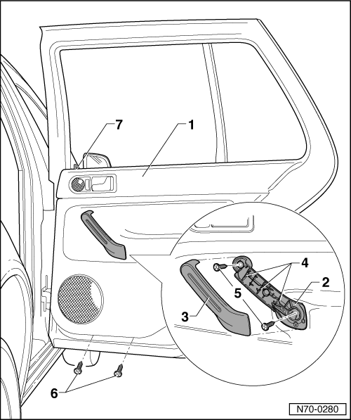

ajutatima cu un sfat, cum sa fac sa repar portiera stanga-spate la un golf 4, portiera care sa blocat inchisa, si nu o mai pot deschide. precizez ca nici butonul de pe usa(la interior) nu se lasa in jos, parca ar fi un arc carel impinge in sus
s-a blocat actuatorul din broasca care misca angrenajul sa descuie/incuie portiera. trebuie data jos fata de usa prin interior, tabla cu macaraua si apoi, cu mufa bagat in broasca si in motorasul geamului, stai cu cheia in mana si cu o mana apesi in continuu pe descuiat si bati cu ceva nu foarte dur in broasca pe interior.carbunii motorasului nu mai fac contact, dar poate ai noroc si batand in el face macar o cursa cat sa deblochezi portiera.dupa ce ai desfacut-o, desfaci motorasul si cureti colectorul cu hartie abraziva de granulatie fina si ar trebui sa mearga.

s-a blocat actuatorul din broasca care misca angrenajul sa descuie/incuie portiera. trebuie data jos fata de usa prin interior, tabla cu macaraua .
cum dau fata de usa jos??? ca e inchisa usa!!! eu stiu ca sunt 2 suruburi jos la usa, dar nu am acces la ele cu portiera inchisa, nu? ajutatima cu niste poze care are
Ai incercat sa le desfaci si nu ai avut loc ? La Passat e unul singur si ai acces la el, si cu usa inchisa.
La Golf 4, ai doua suruburi in maner, si 2 sub usa - verifica, ca sigur ai loc, printre fata de usa si cheder. Te inghesui cu o combinatie de chei, tragi sezutul banchetei....sigur gasesti o solutie la fata locului.
