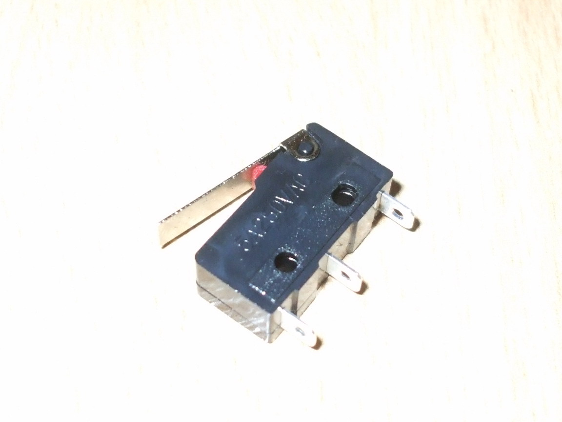

Mai demult am desfacut broasca si m-am uitat la contacte si erau intacte,dar n-am stiut sa masor,desi am un aparat de masura.Astazi am fost si am luat 2 microswitch-uri(au codul 5A20VAC,cel din poza),preventiv ca n-as vrea sa mai desfac de 10x fata usii,etc.Pentru ce-i ce sunt din Constanta microswitch-urile le-am cumparat de la magazinul "Dioda"de pe bvd Ferdinand(nu o luati in nume de reclama,ma gandesc ca poate cineva are nevoie).

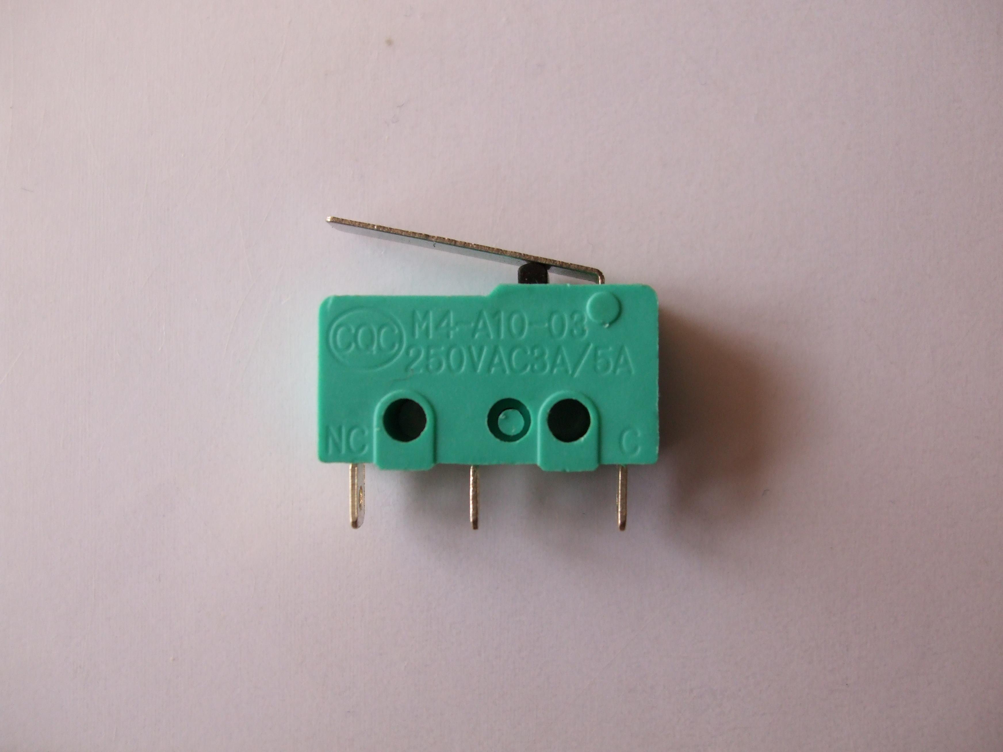

Cat de curand vreau sa trec si eu la demontarea broastei masinii pentru a remedia problema cu microswitch -urile . Acum sunt in faza de documentare. Am gasit aceste microswitch-uri pe net, sunt bune pentru problema pe care o am eu ? Se pot monta in locul celor vechi?
@aurelian08.nu folosi asa ceva.cu cateva posturi mai in urma sunt niste poze puse de lxl daca nu ma insel.acelea sunt cele potrivite
