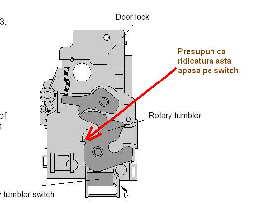

Am si eu problema de la usa. De o luna de zile nu mi se aprinde becul de la portiera si nici computerul de bord nu-mi indica deschiderea usi.
M-am uitat la broasca si rotind acea piesa rotativa simulind inchiderea, la un momendat a facut un klick si sa aprins becul din portiera. Am inchis usa sa vad daca se aprinde la inchiderea usi si nimic.
Am studiat pdf-ul pus de al Bundy si am dat cu presupusul ca switch-ul meu a iesit din nituri si provabil rotind acea piesa rotativa mai mult decit trebuie avind o ridicatura pe profil apasa switch-ul(vezi poza).
Rog cei care a-ti demontat si cunoasteti mecanismul, confirmati daca teoria mea este buna sau proasta. Vreau sa-l demontezi si vreau sa stiu daca merita sa caut switch-ul respectiv sau nu, ca este foarte greu de gasit unul care sa tina, nu sa-l schimb peste citeva luni.
