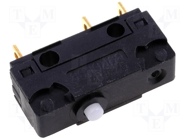

Am gasit switch-ul respectiv la un magazin de electronice (2 lei) ramane aceeasi problema cine il schimba. As incerca eu dar poate stric toata "broasca" :lol:. Multumesc kelu dar e totusi departe sa vin la Buc Daca stie cineva prin Sev vreun electrician bun astept msj. Multumesc

Pentru cei interesaţi, am găsit astăzi micro
Ai un nr de telefon de la magazinul respctiv? O adresa se poate? O poza cu switchul?
Merci.
La mine nu se lumineaza nici plafoniera nici becul din usa de la sofer cand o deschid. Nici nu mi se taie alarma. In rest la toate portierele+capota+haion, functioneaza normal. De vina e tot acest microswitch? Sau altceva?
Da, microswitch-ul e de vina.

La mine a fost o problema mecanica, in poza alaturata langa switch exista o rotita ovala si care avertizeaza switch-ul prin rotire; ei bine la mine o muchie se tocise si nu mai avertiza switch-ul, am rezolvat-o punand o bucata de plastic intre switch si rotita (taiata dintr-o sticla); sper sa tina mult si bine.
