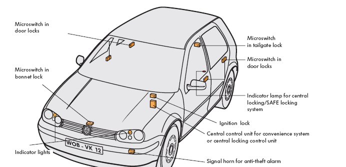

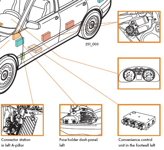

Sper sa va ajute cu ceva... in stg. este Golful, in dr. este Passatul
mah io ti-am zis ca e pb din fire mai ales dupa ce am vazut "lucratura" celui care a montat alarma; fa rost de un aparat de masura, tipareste undeva paginile cu inchiderea centralizata si o dibuim noi cumva
din pozele lui xxnelu inteleg ca la golf e in bord acel calculator nicidecum sub scaun asa ca scapi usor cu demontatul

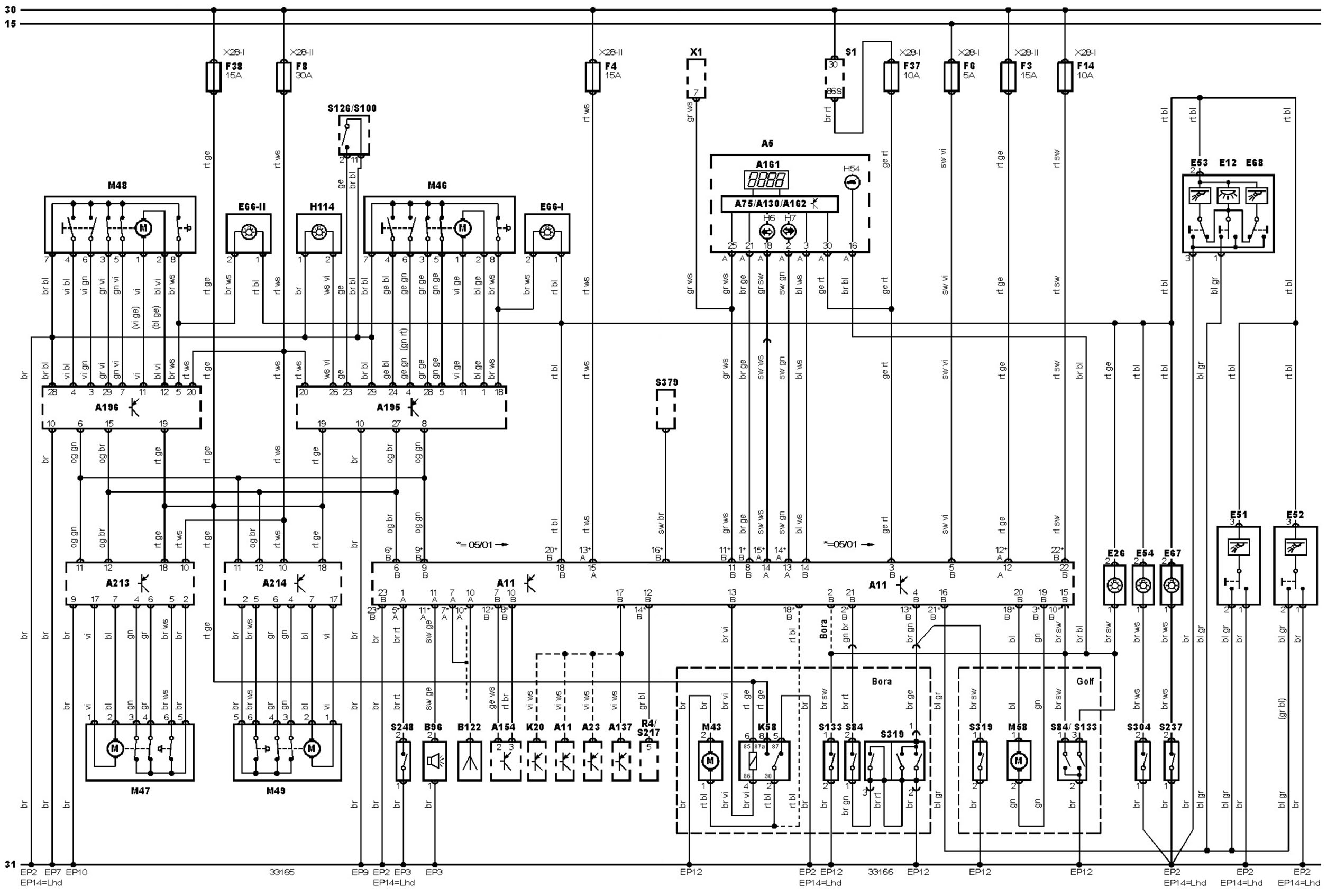

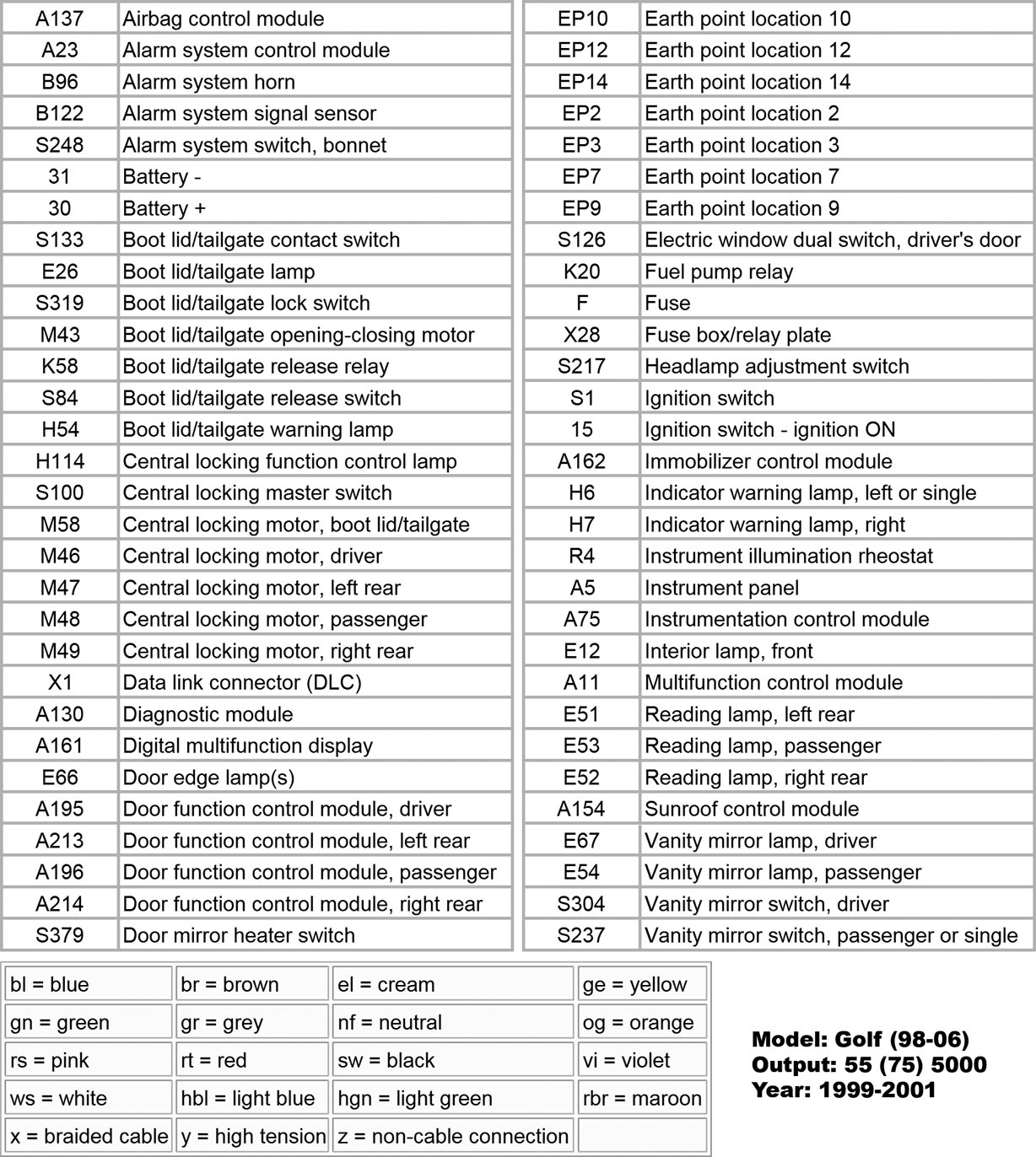

RedFighter, uite o schema electrica:
Sper sa te ajute!
Bafta!
Multumesc.. Dragos, sper ca intelegi ceva de aoclo si impreuna o scoatem la capete :cheers: ...
Ma apuc si incerc fiecare legatura si vad io unde ii buba

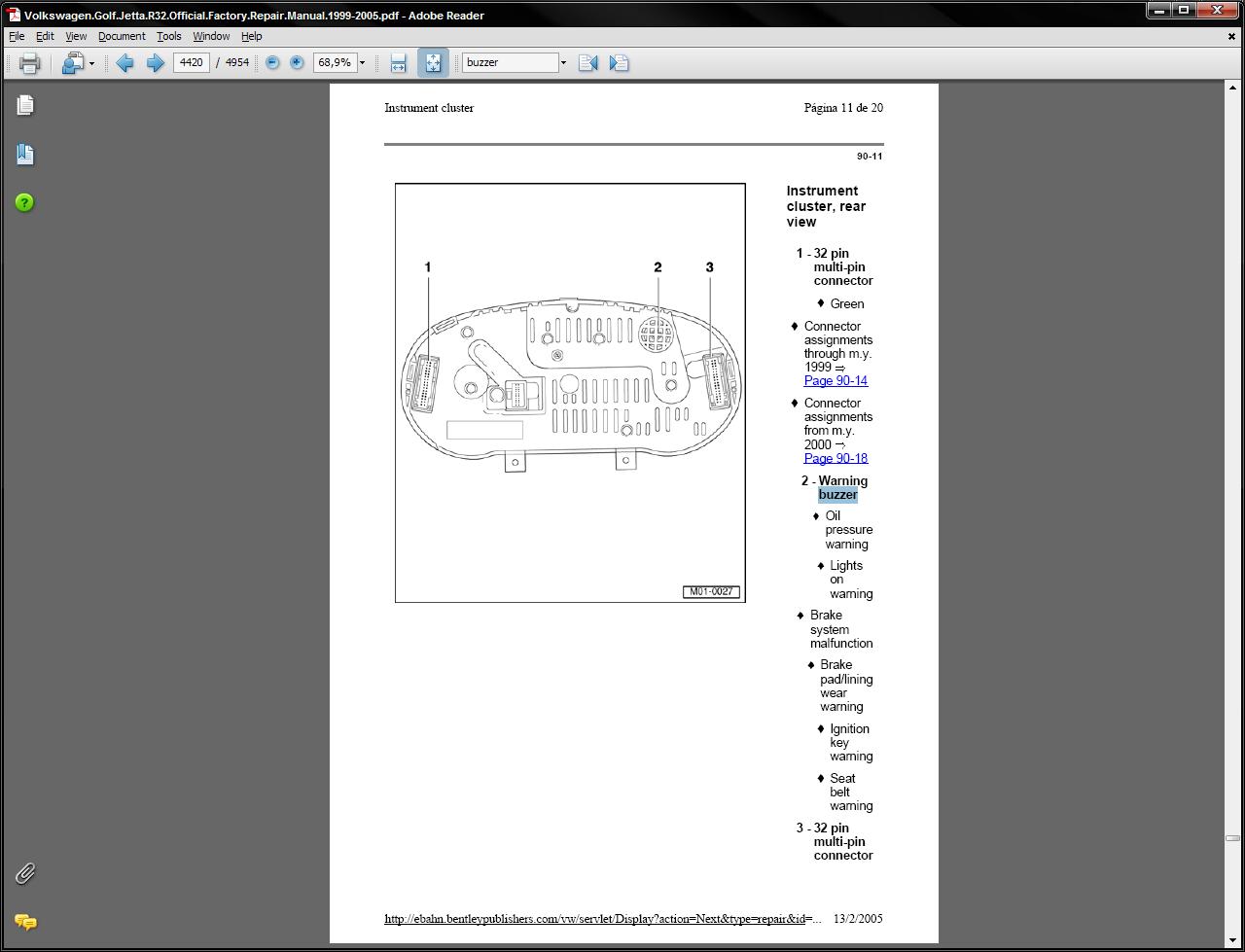

Salut. Am citit intreg topicul si tot nu am gasit rezolvare la problema mea. Merg toate (led portiera, plafoniera, etc), doar buzzerul nu merge. Si stiu, buzzerul tipa doar daca am farurile aprinse, opresc motorul, scot cheia, deschid usa. Am facut scanare cu VAG COM si la IC cand ajunge sa testeze buzzerul e liniste totala. Ca sa nu va intreb cum il schimb sau ce sa-i fac (ca am inteles ca trebuie dat tot IC-ul jos si plus de asta nu se comanda separat doar buzzerul) va intreb : prin montarea unei alarme as putea obtine cumva un semnal acustic pentru "faruri aprinse"? Va multumesc.
cu alarma nu rezolvi nimic.sunt ceva montaje pentru faruri aprinse aftermarket care se mot monta ca sa iti tiuie dar daca dai jos combina si desfaci capacul se poate schimba foarte usor buzerul care daca cauti in magazine de specialitate ai toate sansele sa gasesti.
are cineva vreo poza cu buzzerul? ca sa vad cam cum arata si sa cumpar unul. Banuiesc ca operatiunea de schimbare nu ar trebui sa fie ceva de speriat, doar un electronist priceput pentru a dezlipi contactele si sa conecteze buzerul cel nou. Am gasit ceva dar nu asa de concludent.

si imaginea unde este amplasat buzzerul - pe spatele IC-ului (scuze de posturi repetate).
