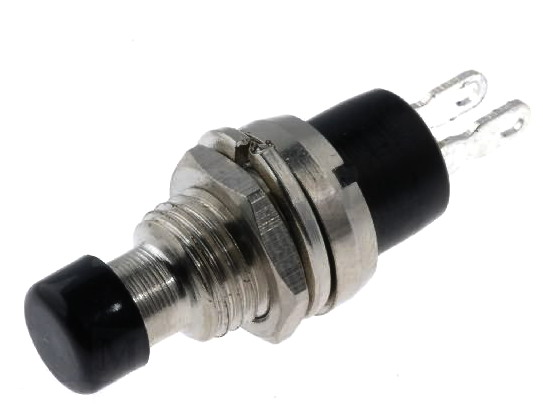

M-am gandit sa inlocuiesc toate switch-urile cu ceva de genul:
Nu e complicat,doar migalos.Florin,ai incercat asa ceva?ce zici,e idee rea?ce probleme pot intampina?

Mai,nu e vorba de tiganie,butonul din poza e doar de exemplu,gasesti diverse modele minuscule care odata montate nici nu le vezi si daca eu nu iti spun si sunt puse in practica,functioneaza fara sa sti si defapt e sistem bypass,etc....deci usurel
Da,nu are cum sa tina o viata,e si normal ca la varstele lor sa mai cedeze una alta,de exemplu la polo 6n2 din 2003 e sistem de "frigider" si nici nu se vede tare si functioneaza fara probleme si ai acces usor la buton (si e mai noua masina,deci exclus "tigania" sau daca e facut de vw nu mai e tiganie?)
Oricum,era o idee sa zic asa,care eram curios daca se poate sau nu.
