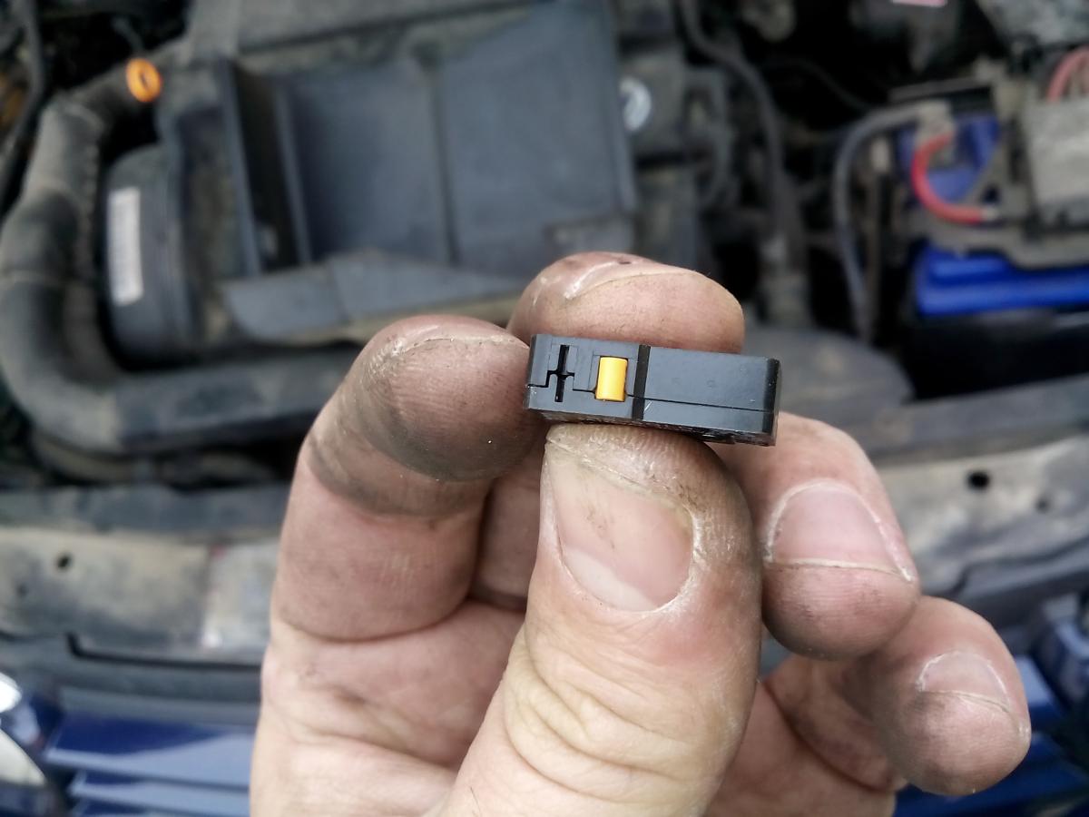

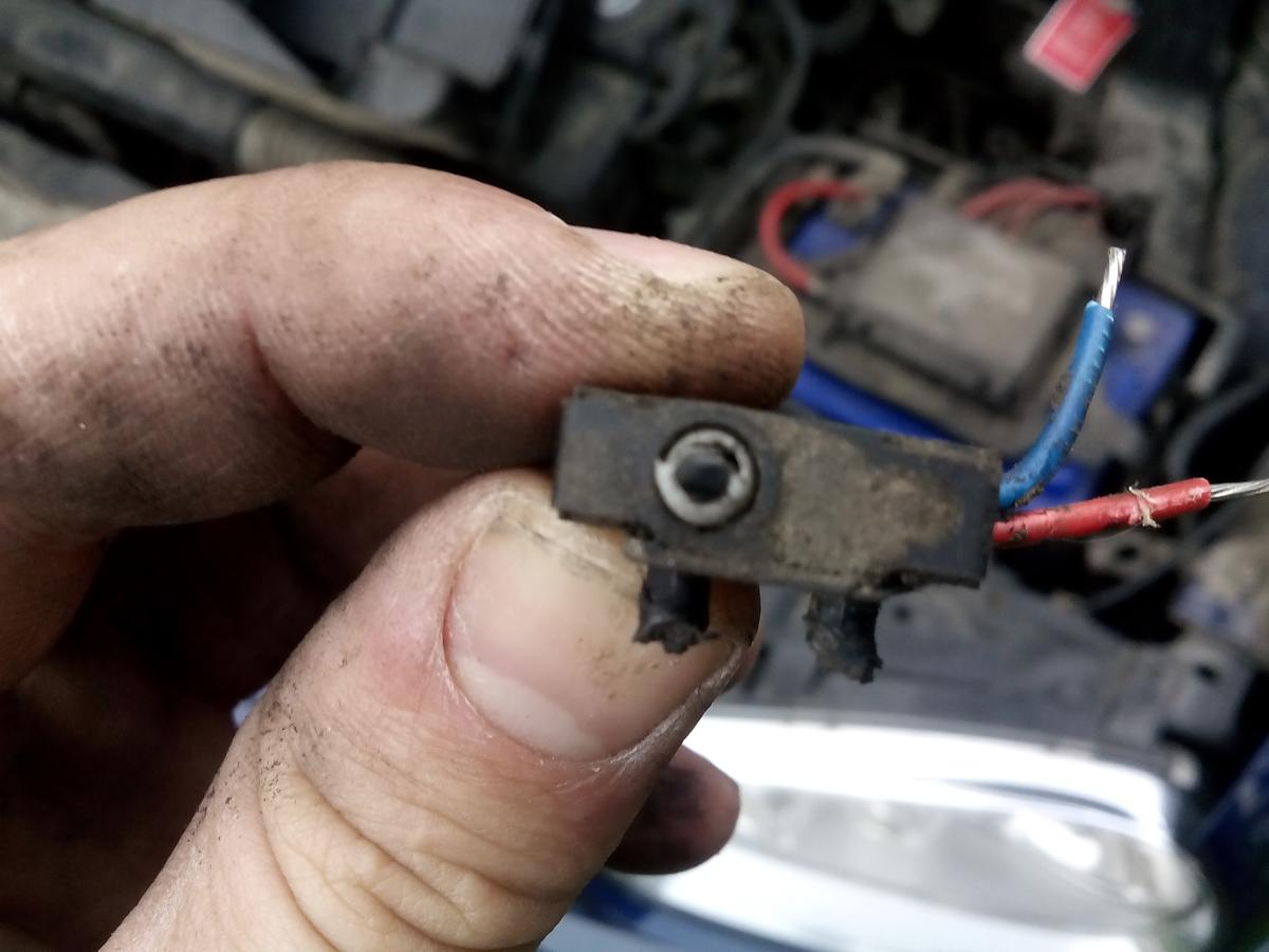

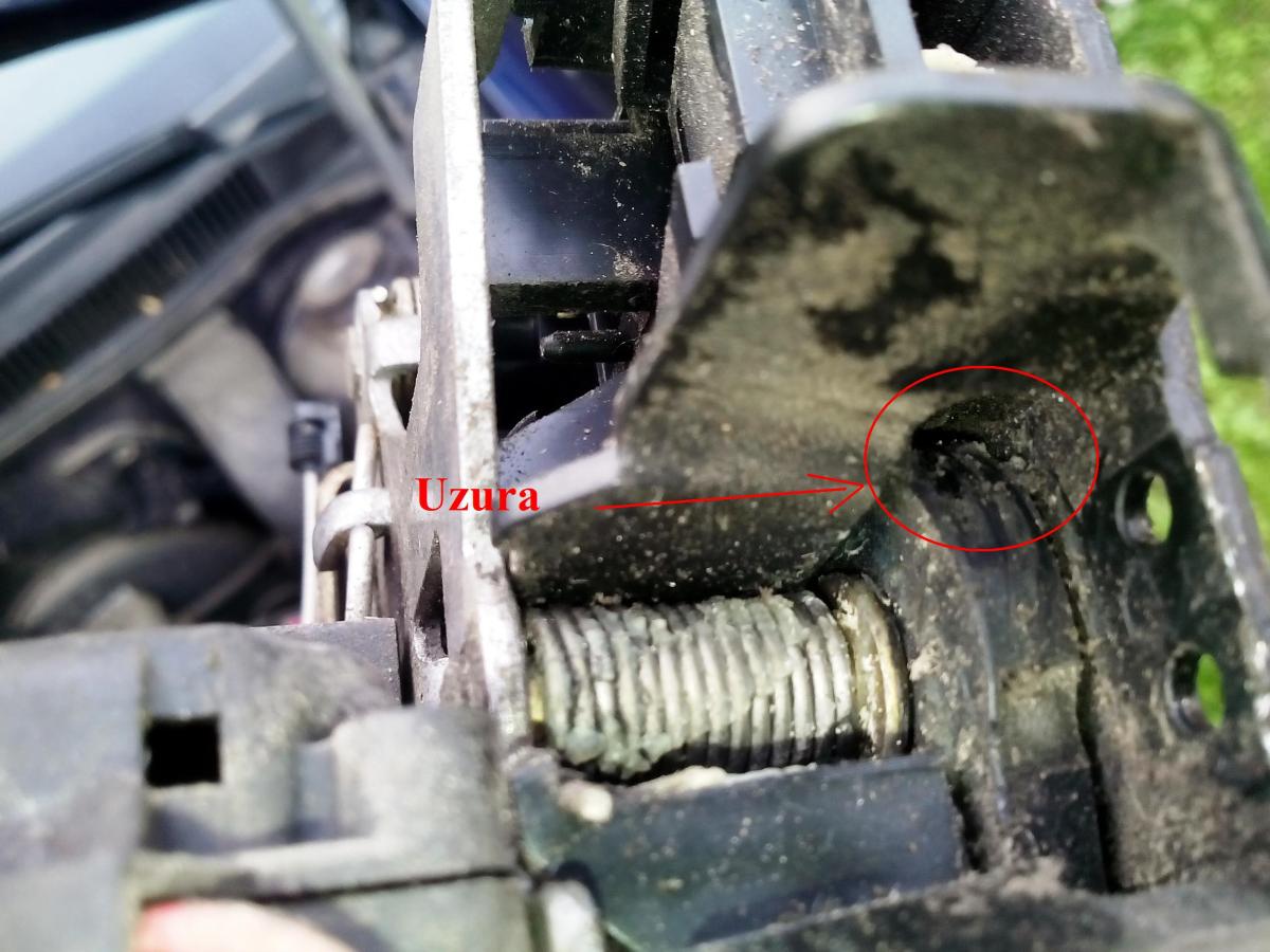

Ieri am schimbat si eu switch-ul de la usa soferului.N-am avut exact ca si cel original dar am adaptat chinuit unul tot profesional.In fine,problema nu e numai swich-ul,desi se uzeaza capul care basculeaza contactul,se mai uzeaza si cama din plastic care-l actioneaza si face in sant in ea,deci sansele de functionare pe timp lung, chiar daca pui un nou switch, sunt practic nule,e frectie la un picior de lemn,satisfactia e doar pe moment,dupa acteva luni iar aceiasi problema..Facusem si poze daca este cineva interesat.N-am mai pus switch identic,am pus unul care are acel varf mai lat si practic calca mai bine pe cama si nu e influientat se acea uzura a camei.Acea cama care e din plastic si practic e o protectie ce acopera un metal,poate fi disponibila ca si piesa schimb?

Broasca la 130 lei e china si iti va face o gramada de probleme fiind facuta pe genunchi. Inelul de incuiere de care vorbesti nu se gaseste ca piesa de schimb. Fie cumperi din dezmembrari o broasca OEM cu inelul intact, fie decupezi zona afecatta de cauciuc si lipesti usor marginile sa nu se mai umfle, fie incalzesti inelul tau si unifotmizezi cauciucul. Orice varianta doar nu broasca de 130 lei
Uite aici o adaptare care face ca reparaţia să  nu fie frecţie la picior de lemn. Ţine de mai bine de 2 ani

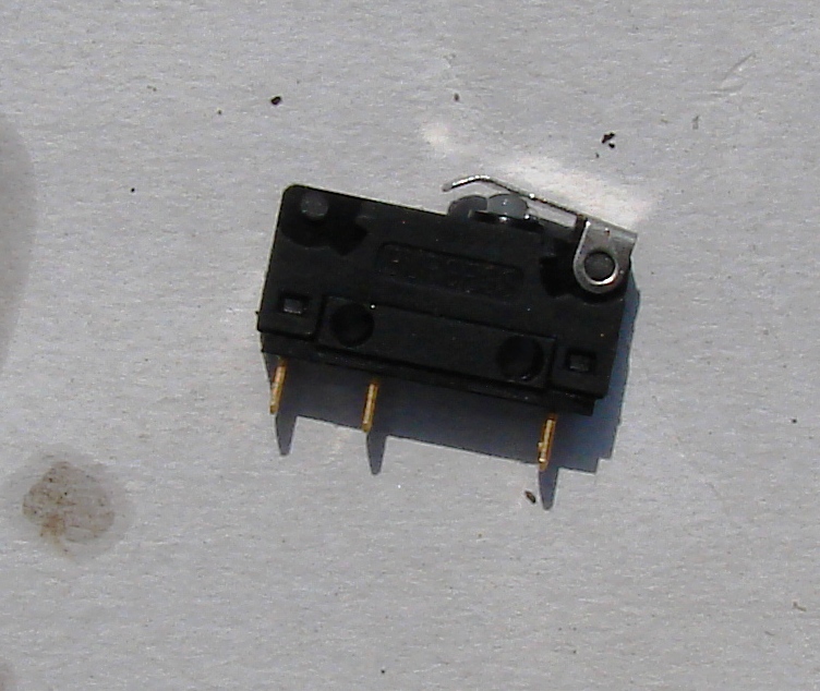

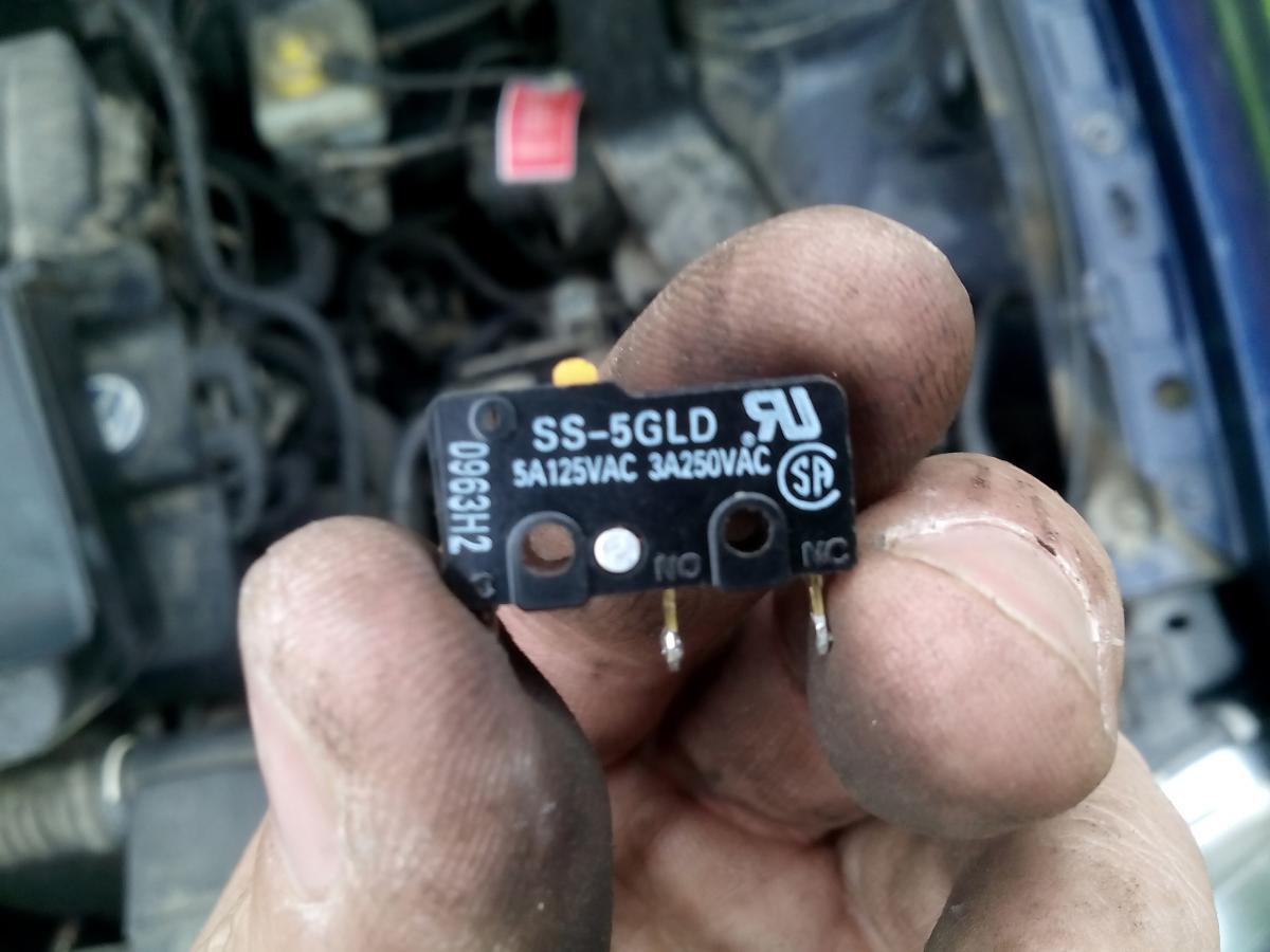

Lamela am pus-o de la un switch chinezesc de 2 lei pt că nu am găsit la momentul ăla V4NCT7-Y1 sau  V4NST7Y1UL
Nu ai inteles esentialu...
E frectie ce spui acolo.Am o gramada de switch-uri profesionale,lucrez in automatizari.Ideea e ca deageaba pui switch-ul daca nu schimbi cama respectiva.Oricum switch-ul care l-ai pus tu acolo nu-l poti fixa in veci ca nu reusesti sa-l potrivesti asfel incat sa inchida contactele corect deoarece nu ai gauri la inaltimea respectiva si iar revii la improvizatii.

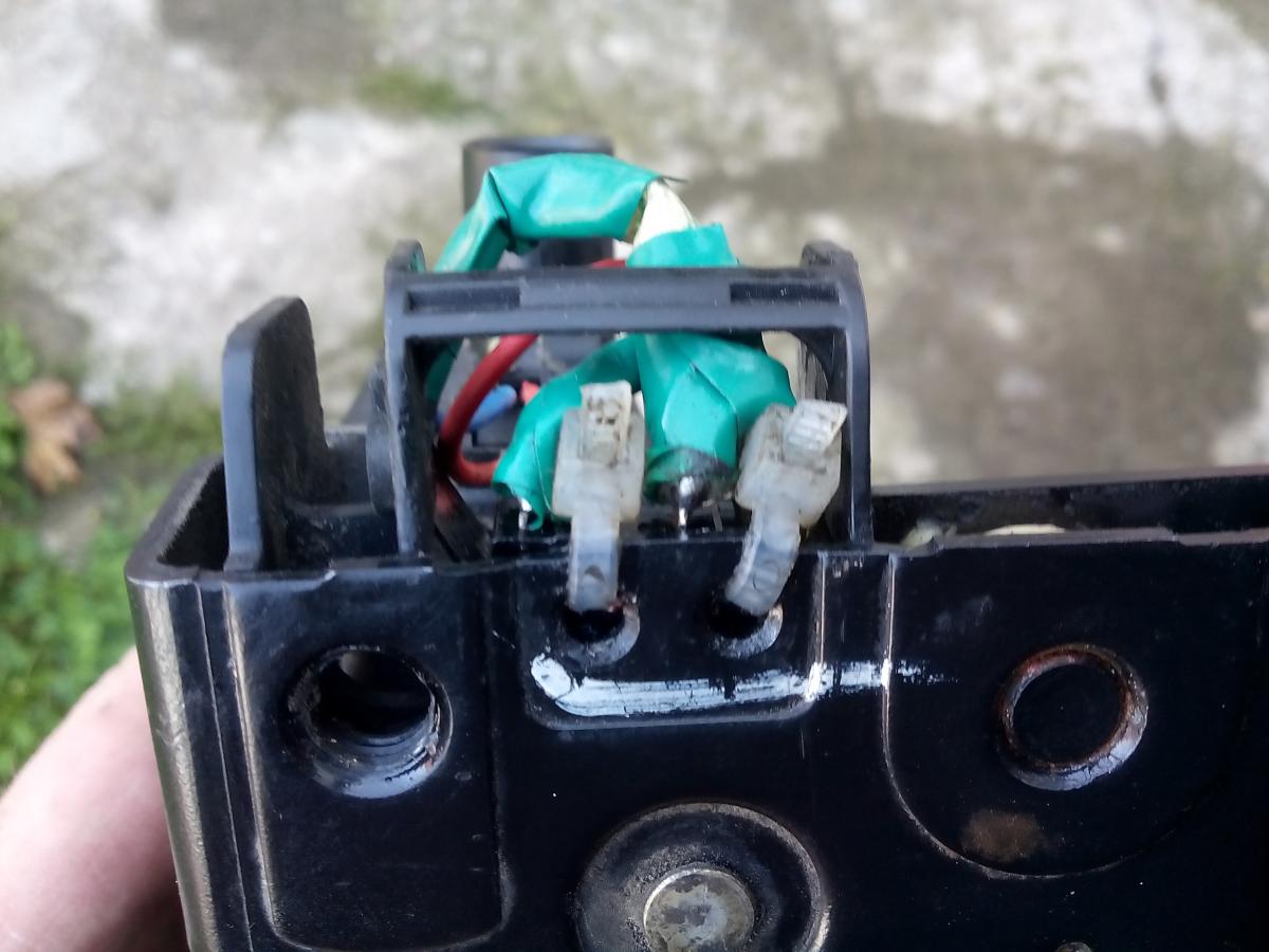

Si eu l-am prins pe al meu cu coliere in gauri deoarece gaurile din swich erau in alta directie.L-am ales pe acesta deoarece comutatorul era destul de lat si acoperea zona cu uzura.Nu au putut si cei de la vw sa puna si ei ceva ca ulterior il poti schimba,au trebuit ei sa faca piese custom made.
Va atasez pozele.Totusi tind sa cred ca switch-ul nou este valabil daca iti da garantie scrisa 18 luni.Spunea ca este fabricat in Germania.Oricum si switchu-ul original cu tot cu broasca nu cred ca este fabricat in Germania
In fine poate se poate obtine o solutie mai eleganta a problemei.Personal as fi dat jos plasticul acela de 3-4 mm sa raman doar cama de metal si in cama sa dau o gaura sau o degajare sa fie lucru bine facut macar cama sa nu se mai uzeze,si apoi puteam fixa si switch-ul mai bine ,nu de alta dar gaurile sunt exact in partea superioara si ati vazut probabil ca si switch-ul original are montat o extensie de plastic tocmai ca sa-l poti fixa,au trebuit sa o puna si asta desi in mod normal nici-un switch nu are asa ceva.Toate au doua gauri de trecere prin ele ca sa le fixezi asa cum este lucru bine facut,numai cei de la vw au vreut sa nu mai repare nimeni nimic.

Îţi garantez că nu am pomenit nici un sfânt :D  în mai bine de 2 ani. Frecţia aia cum îi spui tu lipită cu picătura merge bine mersi. Şi să ştii că nu a fost ideea mea, am întâlnit-o şi pe net şi la amici care au schimbat duzine de switch-uri şi nu au avut reclamaţii.
Dar fiecare adoptă metoda şi materialele pe care le are la îndemână, nu trebuie să pornim polemici pe tema asta.
Niciun switch fie el si Saia Burgess nu se va potrivi pe gaurile broastei. Incearca experimental sa lipesti pe pozitie un switch cu Picatura sau Loctite sau orice glue de calitate. Lasa-l sa se usuce si incearca sa-l dezlipesti apoi si vezi ce se intampla.Ce nu vor multi sa inteleaga ca singurul stress mecanic la care este supus corpul switch-ului este vibratia produsa de portiera la inchidere/ deschidere. In rest.... inelul broastei lucreaza strict pe butonul switch-ului
