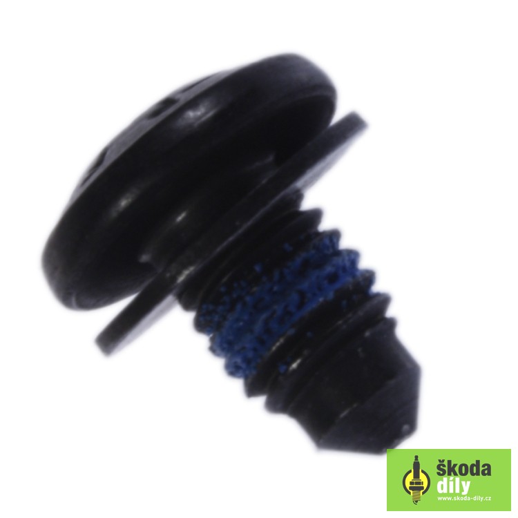

Are cineva idee unde as putea sa gasesc de cumparat cele 2 suruburi M8 care fixeaza broasca? Sau le pot inlocui cu alt tip de suruburi? Intreb pentru ca unul dintre ele s-a stemuit si nu-l mai pot strange cum trebuie.
Colectie suruburi pentru bara spate Dacia...dar trebuie sa tai din surub.
Sau original N 90800503 dar iti vine in 3-4 zile.
