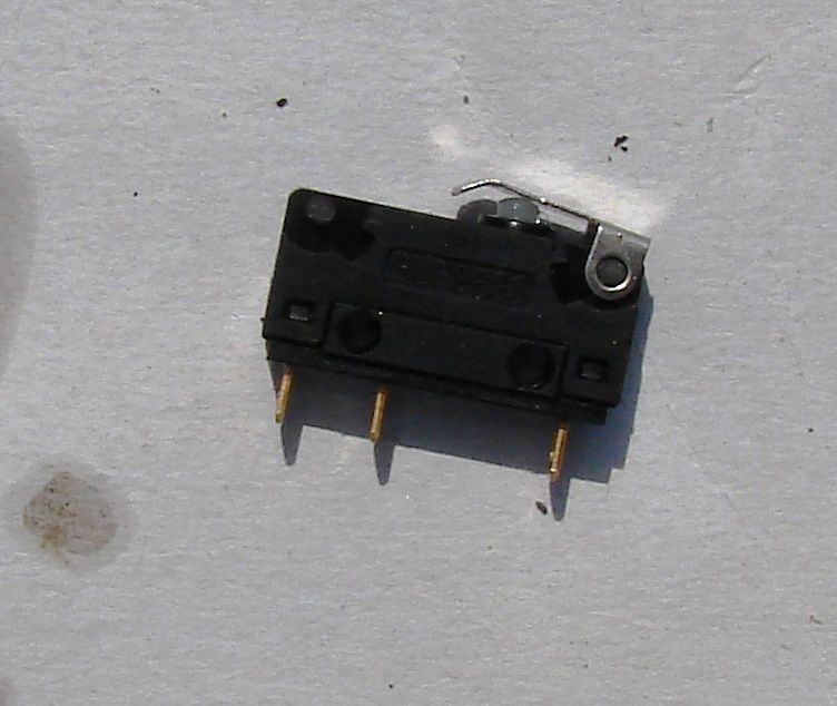

Acel cauciuc de pe limba yalei este supus uzuri?Si in cazul in care este uzat ce pot face?
Mersi
Superglue  calitate maxima,apoi pilit cu o pila mica sau ceva sa intre in locasul ala (dupa ce ai uniformizat si ai scos surplusul de cauciuc ramas) ...de asa natura incat sa fie neted si sa nu agate pintenul switch-ului.
Poti doar curata surplusul de material fara sa mai folosesti superglue,dar e posibil ca switch-ul sa aiba viata mai mica.
Eu am adoptat altă metodă (era un ditamai şanţul în suportul ăla de plastic, este şi acum că l-am lăsat aşa cum era), am luat lamela de la o chinezărie şi am adaptat-o la switch-ul SB. Am aproape 2 ani de când l-am schimbat şi coafura rezistă :)
In primul rand trebuie sa desfac broasca sa vad cum se prezinta,si pe urma sa vad ce rezolvare as putea face sa iasa o treaba calumea.
Nu cred ca de anul trecut din vara pana acum s-ar fi putut toci acel piciorus de la switch incat sa nu mai lucreze.
Daca era usa de la sofer mai ziceam ca este usa cea mai folosita dar la pasager nu este prea umblat pe acolo. :D
Faptul ca face figuri la schimbari de temperatura, duce mai degraba spre lipituri crapate pe placa
asa le mai fac si eu, daca este jale mare, la cauciucul de pe limba de actionare.
Se poate scoate acea rotita afara care apasa pe switch? Si eu am aceeasi problema dupa ce am schimbat switch, adica se aprinde cand vrea nu mereu, oricum difera daca o deschid din inauntru sau afara. Din afara nu prea se aprinde din inauntru se aprinde dar nu mereu, si dupa ce trag de cateva ori din inautru isi revine si de afara.
Nu ai cum sa schimbi acea limba si nici cum sa o dai afara.Ori pui lamela la switch, ori o incalzesti/uniformizezi/lipesti sau varianta 2 sa iei din dezmembrari o yala cu inelul ok
sau daca ai o alta yala defecta cu partea mecanica ok, poti schimba partea mecanica cu totul.
Si de unde as putea lua o lamela care sa se potrivesca ? Eu vroiam sa scot rotita sa o incarc cu poxipol si pe urma sa pilesc (netezesc) dar in pozitia unde e rotita nu prea ai cum

lamela fie o iei de la un alt switch alt model, fie comanzi un switch cu lamela direct
