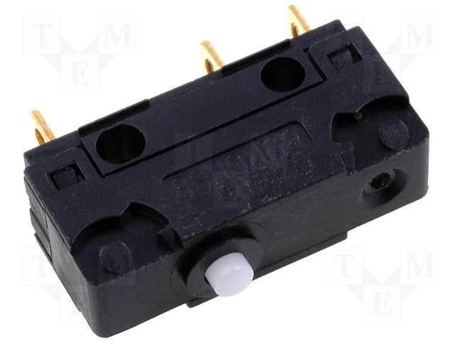

Am gasit swich-uri aproape de calitatea celor originale la www.metrafo.ro, codul V4NCT7 Microintrerupator 5A/250V bw/o maneta IP40 terminale de lipire | INFO
Producator: SAIA-BURGESS
deosebirea fata de cel original este ca acesta nu este protejat si are 3 picioruse pentru lipire, in loc de fire. Pare mult mai robust decat microswich-urile obisnuite.
Tocmai ce am comandat si primit ceva de la ei, asa ca nu mai reusesc curand sa fac alta comanda. Daca reuseste cineva sa faca comanda, vreau si eu 2 doua buc. Multumesc!

  Corneliu a scris:
acesta este switch-ul.cel din poza.asa ceva montez si eu,cu mentiunea ca la mine butonul nu este alb,este rosu. :huh: .succes la montaj.

Am cumparat si eu unul asemanator dar la mine nu corespund gaurile microintrerupatorului cu cele de la broasca,fiind nevoit sa ovalizez gaurile si nu se aseaza micro corect pe broasca,plus ca pintenul care calca pe micro nu mai are plasticul pe el.Ce ma sfatuiesti sa fac?
simplu:cu broasca in pozitia deschis,lipesti switch-ul acolo cu picatura,si apoi poxipol.asta e reteta la mine.dar vezi sa tii apasat switch-ul p urechea broastei incat pinul sa fie apasat(iar cand broasca e inchisa,pinul sa fie eliberat).nu te chinui cu ovalizarea gaurilor pentru ca o sa crape switch-ul pana la urma.cu picatura nu mai cade de acolo.eu am asa la masina mea din luna mai si e totul ok :rolleyes:
