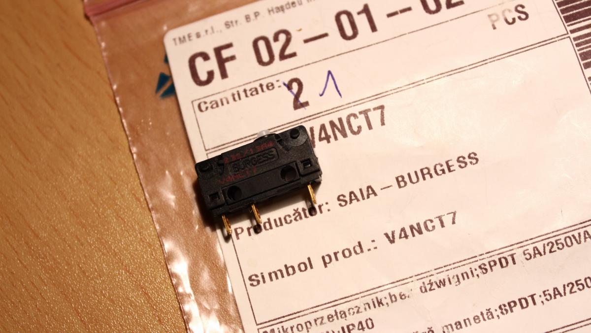

V4NST7UL (alb) dar e capsulat si nu poti scoate doar partea de sus
V4NST7UL (negru) la asta merge desfacuta partea de sus

LE: am facut o poza macro unde se vad clemele mici care detaseaza partea de sus
post-34985-0-30909000-1423242292_thumb.j
Modificat de marius1982.11

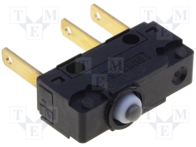

Din ce am mai cautat si eu..am remarcat ca originalul care sta la baza switch-ului original de vag ...este
SAIA-BURGESS V4NC4SET9-NI1
Din pacate costa 50 lei bucata.
post-64586-0-22728800-1423295518_thumb.j
