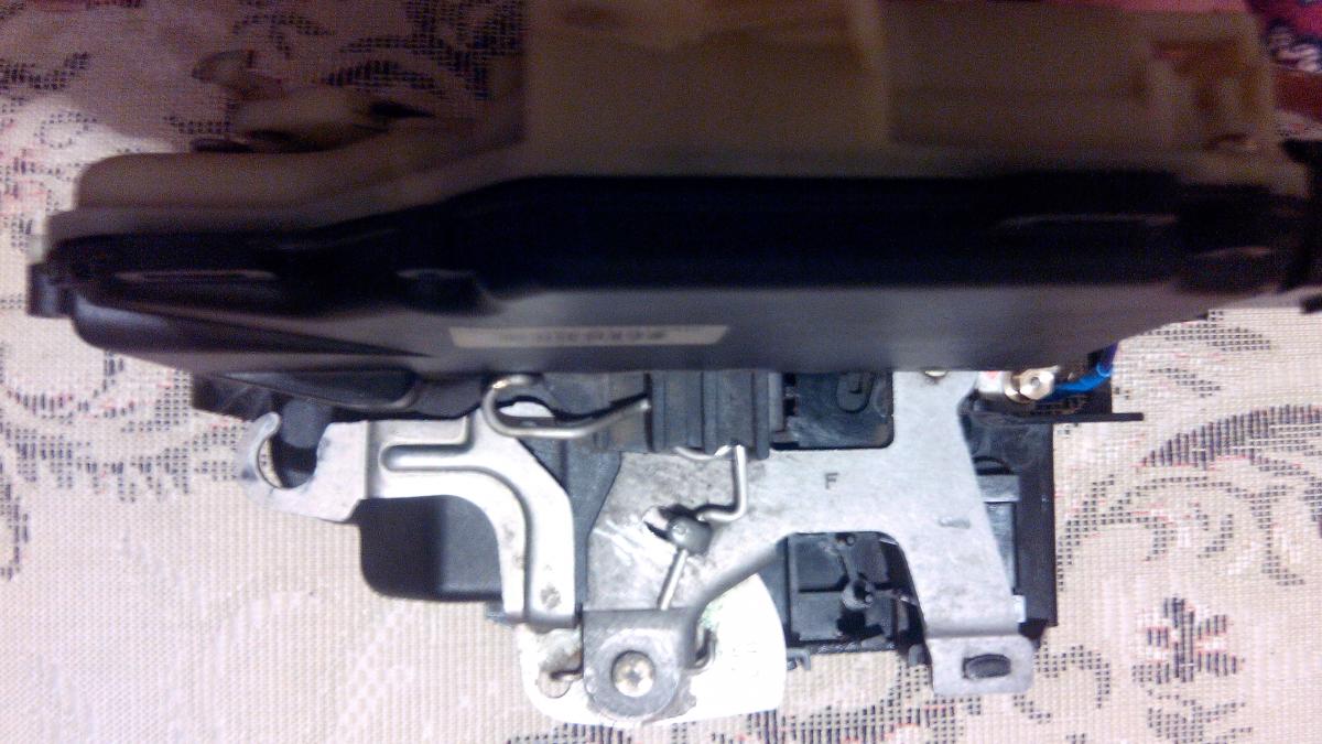

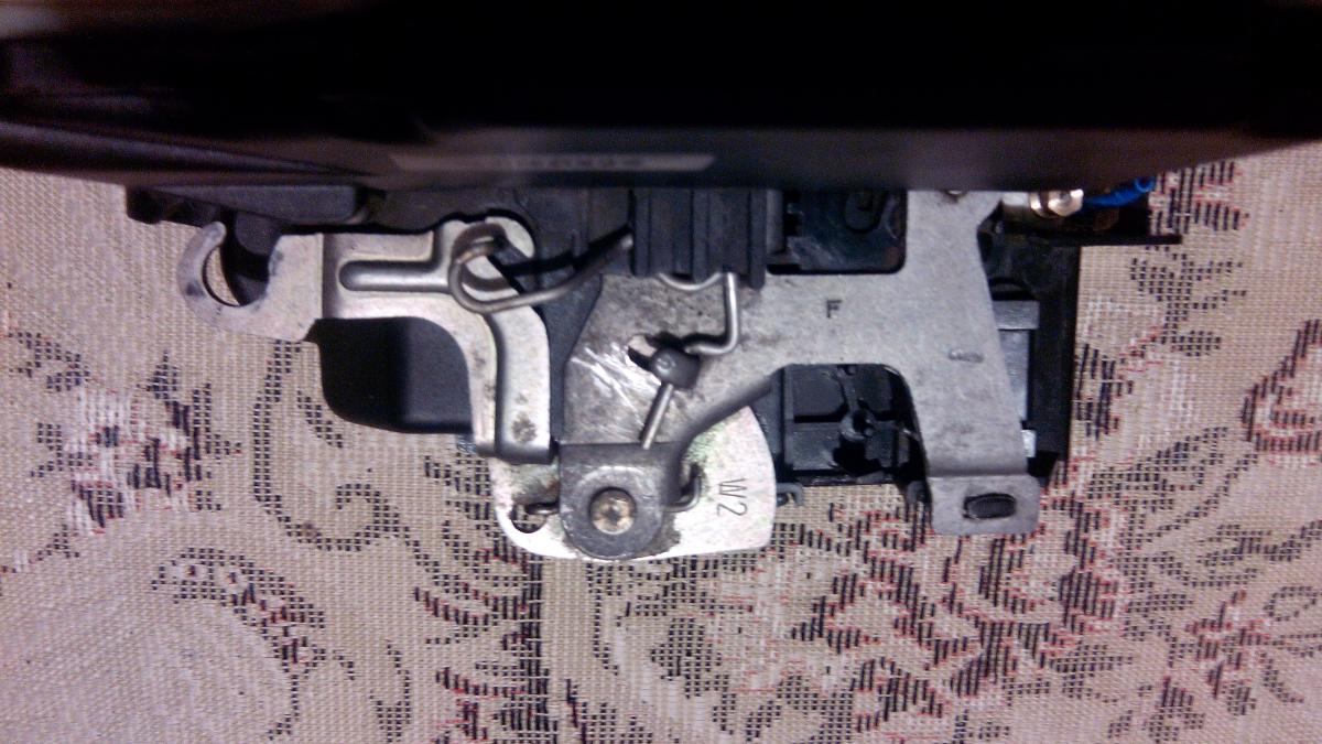

Vreau sa intreb, care este pozitia corecta a arcului spiral din imaginile de mai jos ?
Ca in imaginea din stânga, rezemat de carcasa neagra sau ca in imaginea din dreapta cu capatul stâng, introdus in fanta pârghiutei ce se leaga la mânerul exterior ? Daca-l asez ca in aceasta imagine, nu pot actiona pârghiuta de legatura cu mânerul exterior !
 post-17663-0-48453300-1416862910_thumb.j                                     post-17663-0-36303500-1416862974_thumb.j
Când am scos incuietoarea, arcul era ca in poza din stânga. dar fiindca am uitat sa declipsez sufa mica din mânerul exterior la demontare, am cam tras ceva de tabla cu macaraua si cu incuietoarea si mi-e teama ca arcul sa nu-si fi schimbat pozitia.
Totusi ce rol are acest arc fiindca eu nu-i gasesc vreunul mai ales daca pozitia corecta de montaj este ca in imaginea stânga.
Va rog daca puteti, sa-mi raspundeti cât mai repede fiindca mâine as dori sa montez incuietoarea si vreau sa fiu sigur ca este montata corect.
Modificat de Remus66
Pozitia corecta e cea din poza din stanga.Daca incerci sa-l pui ca in poza din dreapta,cand vei trage de sufa el va sari de acolo in pozitia lui,deci corect e cum e in poza din stanga.Fa cateva probe cu yala demontata sa fi sigur ca ai asamblat-o corect.Cu o surubelnita actionezi limba yalei sa o inchizi si apoi tragi de cele doua parghii unde vin cablurile,unul de la manerul exterior si celalalt de la manerul exterior,la ambele yala trebuie sa se deschida.
rolul acelui arc este sa asigure fixarea celor doua parti - mecanica si electrica - alaturi de celelalte doua suruburi de fixare si cleme.
si da, pozitia lui este ca in poza din stanga.
