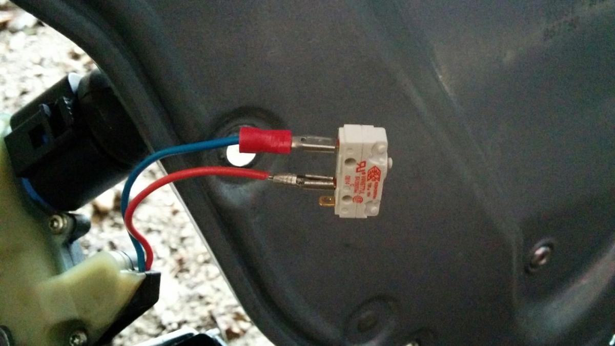

Am schimbat switch-ul. Dupa ce l-am stricat pe cel negru incercand sa il cositoresc, am cumparat unul cu izolatie de apa + papuci mama. Am lipit suportul de switch cu un superglue Bison. O chestie care am mai facut-o a fost sa schimb ambele cabluri de pe placa, in poza nu erau schimbate inca. Totul e in regula acum. Multumesc pentru ajutor  :D

Tocmai de aceea am scris de papucei mama. Exista si riscul acesta, sa se topeasca plasticul pe langa pini daca se insista cu pistolul de lipt. Anyway-bine ca ai rezolvat problema
