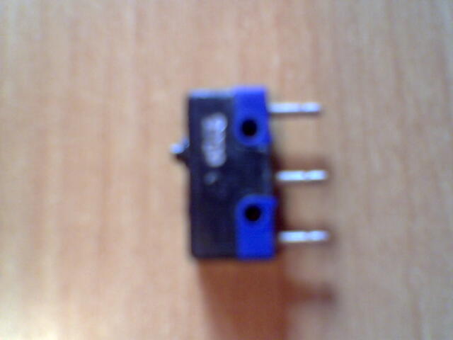

eduard c si ceilalti care aveti probleme cu switch-urile contacti-ma si va voi ajuta sa remediati.si eu am avut probleme la ambele portiere fata si am rezolvat-o.atasez dinnou poza cu ce micro-contact trebuie sa va cumparati.normal..din zona maica domnului.
cei care aveti dubii ca ar putea sa fie switch-ul de vina sau nu,o sa enumar acum"ciudateniile"care se intampla din cauza lui:
-nu se aprinde plafoniera
-nu se aprinde martorul din bord
-nu se aprinde lampa din portiera
-sare siguranta portierei(unde este"busit "switch-ul)
-alarma nu recunoaste usa inchisa sau deschisa
-nu functioneaza avertizarea faruri aprinse
iata si poza cu micro contactul buclucas

dau o bere celui care imi spune cum pot sa inlocuiesc microintrerupatorul din broasca (sofer) care imi semnaleaza portiera inchisa/deschisa. ma poate ajuta careva cu vreo idee :ninja: , am cautat sa cumpar, dar pe unde am fost toata lumea mi-a spus ca trebuie inlocuita broasca si mi se pare ciudat sa inlocuiesti o broasca care merge bine din cauza unui intrerupator care nu pare mare lucru de schimbat.
multumesc anticipat
Si eu am avut aceeasi problema, avind si CB nu mai semnala usa deschisa si nici nu se mai auzea baziitul acela in momentul in care luminile ramaneau aprinse..Solutia....extrem de simpla...montezi pe usa..ca la Dacie un intrerupator normal care arata cand este usa deshisa..la mine merge perfect si nici nu am shimbat broasca (nu are rost sa o shimbi daca merge iar pretul este pe masura 4mil ).

astazi am mai rezolvat un membru cu switch-ul din usa soferului.am avut ceva dificultati la montajul broastei in usa dar am rezolvat-o.in schimb am descoperit la el si lipituri reci pe placa.deci cei care aveti in vedere sa le schimbati,dati o privire si pe placa.desi era o singura lipitura,nu mai mergea nimic :P

eu unul nu stiu daca e"+"sau"-" dar ideea este ca switch-urile care se gasesc pe piata au trei pini in loc de doi,iar contactul trebuie sa fie pe inchis ca sa functioneze totul normal

@florin gti...nu am inteles prea bine la ce te referi tu :rolleyes: .in fine.ideea este ca si eu cand mi s-au "bushit "switch-urile din portierele fata,lumea mi-a spus ca este din calculatorul de confort,ca este un fir rupt,ca este un pin rupt la mufa etc etc.si m-am lamurit singur am demontat broastele si la una s-a dovedit a fi switch-ul si la una o lipitura rece pe placa cu integrate.este probabil o problema dupa o perioada de cativa ani la aceste switch-uri pentru ca motivul uzurii constatat la majoritatea a fost mizeria acumulata pe contact sau lipitura rece din cauza socurilor repetate de la inchiderea usilor.
nu ai alta solutie decat sa demontezi fetel de usi si sa schimbi switch-ul sau sa pui altul traditional ca la dacie.eu am luat toate variantele in calcul poate poate nu demontez atatea..dar nu am reusit :P

:P eu raman adeptul schimbarii switch-ului.cu timpul care se pierde cautand firele respective,verificarile de rigoare,gauritul stalpului pentru un nou comutator,ajung tot acolo cu demontatul fetelor din usa,a broastei,inlocuirii switch-ului,si ies in castig cu pastrarea stalpului intreg si nevatamat :P
