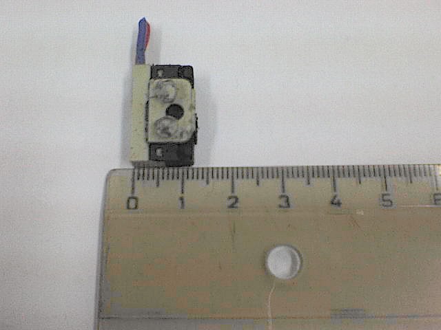

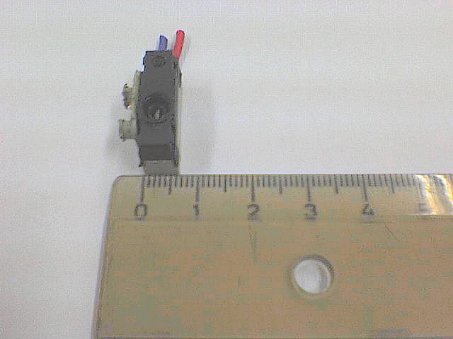

ieri am efectuat "operatiunea switch-ul". - usa fata dreapta. imi ardea tot timpul becul din usa si luminile interioare. Am ajuns destul de usor la switch, urmand pasii descris pe wvwortex. Switch-ul era blocat pe pozitia contact (asa cum am anticipat) Deoarece switch-ul care l-am cumparat nu potrivea am taiat firele si le-am izolat. Acum luminile interioare functioneaza normal. Dupa ce fac rost de un switch bun o sa desfac iarasi usa sa-l montez , cu ocazia aceasta o sa schimb si clemele de plastic de la geamuri ca erau cam coapte si nu cred ca mai tin mult. Atasez niste poze cu switch-ul (defect).
Modificat de zenco
Am pus niste poze cu switch-ul in postul 97, pag.5 - il gasesti pe la magazinele de electronice-"microintrerupator" 1,5 ron. Nu cred ca o sa gasesti switch identic. Important e sa il montezi in aceeasi pozitie astfel incat sa se actioneze butonul la deschidere. Il lipesti cu poxipol...
