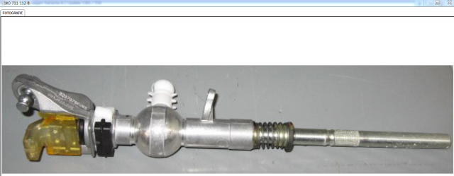

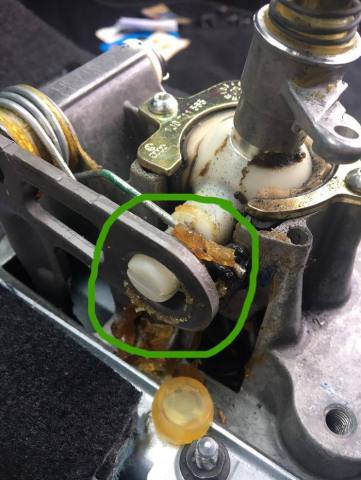

Salut baieti, din pacate nu pot da nicaieri de aceasta bucsa care imi ingreuneaza viteza 1, partial 2 si aproape total marsarier. Am fost azi la reprezentanta si nu gasesc nici ei ( nu ma mira) Au spus ca vine cu tot cu levier. Le-am spus sa-mi arate pzoa cu piesa, iar in poza ...ghici...nu are bucsa. Ie-am spus ca le cumpar piesa daca vine cu bucsa, cum spun ei. Au ridicat din umeri. Un ajutor va rog !!!! Merci
incearca sa vorbesti cu un strungar sa iti faca o bucsa pe care sa o pui acolo astfel incat sa nu mai aiba joc, daca la asta te referi sau cauta prin dezmembrari.
@GDC Caddy, am luat in considerare un Caddy din 2012:
- 1K0711112B - levier schimbare viteze
Cam 254Lei la dealer, cu discont 20% masina mai veche de 4 ani.
Nu merita sa cumperi toata maneta,bucsa o poti face din teflon,polietilena sau bronz,un strungar o face cu cost minim.Sa ii faca si un guler ca sa nu mai scape.Si totusi nu avea unde sa se piarda,eu cred ca e pe acolo prin tunel.Ai cautat bine ?

  On 29.09.2020 at 16:36, vali zak a scris:
poza este preluata ca sa se vada mai bine, a mea este frimituri . Inclusiv in poza de mai sus , ce vedeti portocaliu/maroniu suntaramasite din bucsa

  On 29.09.2020 at 18:21, vali zak a scris:
....Am crezut ca aia e vaselina.....
Expand
Nu este vasilina, am tot cauta prin net si am inteles ca ea este la inceput galbena, apoi in timp devine portocalie si....apoi se usuca :) . Din pacate se pare ca vine cu levier cu tot. Masina in cauza este un Audi TT , dar este identica ca la multe altele din grupul VAG. Am gasit doar prin America ceva ce inlocuieste aceasta bucsa, mai durabila si mai calitativa.Este in jur de 25 euro, dar tot pe net am gasit unul care si-a pus un manson facut din izoler si merge perfect :)

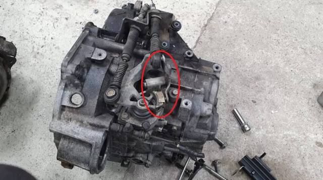

Salutare! Am luat de curand un VW Golf 4 1.9D ASZ, azi am avut o patanie tare naspa, s-a "blocat" selectorul de viteze, intra doar in mars alier, initial am dat vina pe timonerie dar dupa ce am desfacut cablurile am vazut ca una din parghii de deasupra cutiei nu se misca(incercuita cu rosu in poza), ce solutie e pentru asta??
Nu stiu cum e la golf 4, dar la 5, are un cui care blocheaza timoneria, eu as incepe prin a verifica lucrul asta.
Apoi, daca totul pare ok aici si nu a intrat cuiul in locas, trebuie desfacuta cutia, defectul pare sa fie in interior si nu cred ca isi poate da cineva cu parerea fara sa vada ce-i acolo.
