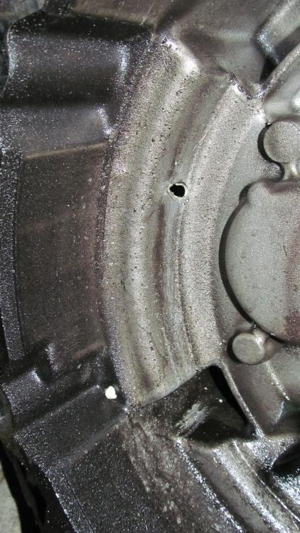

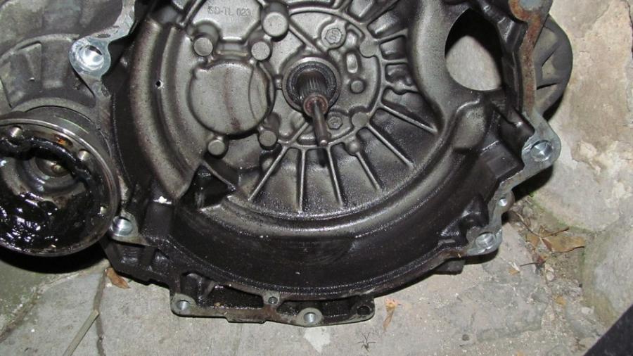

Salutare, chiar începusem să cred că vw-ul meu la peste 200k km se comportă ca o mașină nouă, 25 mii km n-am avut de fel probleme. Azi, după ce mai făcusem circa 50km, dintr-o dată urcînd o pantă începe să-mi patineze brusc ambreiajul, pot urca doar cu a 3-a. Observ însă simultan că începe să șuiere discret și cutia și cam miroase în habitaclu a ulei încins.
Ajuns acasă (cutia șuieră deja tare ) pun imediat mașina pe groapă și constat că e mînjită pînă în spate de uleiul scurs prin orificiile din dreptul ansamblului volantă ambreiaj. Mă uit la uleiul din motor, nu lipsește nimic, e clar ulei de cutie (galben ca mierea). La modul în care s-au petrecut lucrurile brusc și din senin-anterior drumului de azi tractasem remorca  fără probleme) nu cred că e vorba doar de un simering care să cedeze atît de brusc. Să fie un rulment? Deși n-am avut anterior niciun simptom (hîrîituri, etc.).
Ce s-o fi întîmplat? La ce cheltuieli să mă aștept? Si nu în ultimul rînd știe cineva un service corect  în Cluj care să rezolve profesionist VW-ul meu?
Modificat de galen
Mașina își așteaptă deja rîndul la service, mecanicul a zîmbit cu subînțeles, se pare că defectul e tipic pentru cutiile vw cu peste 200k km, ceva s-a rupt și probabil că a găurit carcasa cutiei (peretele dinspre volantă că nu se vede în exterior nimic în nergulă).
Am desfăcut inbusul hexagonal de 17 de golire a cutiei, care mai conținea sub 100grame de ulei, iar în bușon am găsit un șpan metalic (metal moale de carcasă).
N-am găsit bușonul de umplere, dar am pus un litru de ulei de transmisie prin aerisitorul aflat la îndemînă pe partea superioară a cutiei, cel închis cu un dop culisant de plastic. Se scoate dopul prin tragere (merge pus ulei fără probleme și rapid dacă ai o pompă manuală de ulei-seringă i se mai zice). Uleiul a ajuns fără probleme cei circa 20 km pînă la service, fără să mai șuiere cutia, sunt curios cît a mai rămas.
In stanga bulbului la marsarier se vede un capacel negru care se trage in sus la nevoie...pe acolo a pus dar este cam chinuiala pentru ca el are rol de aerisitor...busonul de umplere este situat in stanga lateral(cum privesti de la volan...).
Da, prin orificiul acela am pus ulei. dacă ai seringă de ulei e simplu, chestie de 2-3 minute să pui un litru. Bun, am scos mașina din service. Nu m-am complicat cu reparația cutiei, am cumpărat una sh. Se pare că defectul e tipic pentru cutiile vw. Ceva stift se rupe la diferențial și apoi roade cutia cutia pînă o găurește, moment în care uleiul ajunge pe discul de ambreiaj și normal pe placa de presiune.Se putea repara, suda, dar am preferat șă iau altă cutie. Apropo cutia veche e disponibilă la 100 euro.
Cu toate că a spălat totul cu atenție, mecanicul m-a prevenit că vreo 300km va continua să patineze dacă forțez în a 3-a . Așa și face, (am deja cam 50km),dacă uit și dau gaz în a 3-a patinează, las gazul și a doua oară pot accelera cît vreau că nu mai patinează. Sper să se oprească cît de repede din patinat.Apropo știe cineva, se poate regla de undeva cursa ambreiajului că parcă prinde prea sus acum.
