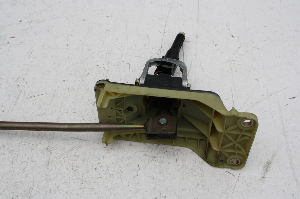

M-ai cam indus în eroare cu pozele alea care sunt de la timonerie pe tije. AZD are pe cabluri
până în 99 aşa
http://workshop-manuals.com/volkswagen/golf-mk4/power_transmission/5-speed_manual_gearbox_02j/gearbox_mechanicsoperation_constructiondiff./servicing_gear_selector_mechanism_up_to_05.99/
După 99 aşa
http://workshop-manuals.com/volkswagen/golf-mk4/power_transmission/5-speed_manual_gearbox_02j/gearbox_mechanicsoperation_constructiondiff./servicing_gear_selector_mechanism_from_05.99/
Lera de care ziceam eu este pentru timoneriile pe tije.
Vezi că dacă navighezi prin link-urile pe care ţi le-am pus dai şi de ajustarea timoneriei, dacă ai prima variantă nu prea cred să o poţi face pt. că nu cred că găseşti lera.

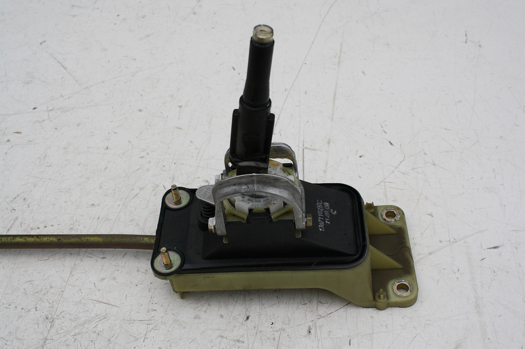

Poate AZD are cabluri cum spui tu insa la mine este ca in poza.
post-130029-0-47538800-1438148874_thumb.

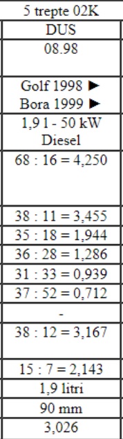

Salut!Mă interesează ptr 1.9 sdi aqm codul,tipul cutiei de viteze ptr a-mi căuta una după cod și să nu iau țeapă. Mulțumesc! P.S Am schimbat 2 cutii până acum,asta care este pe mașină nu are raport,la 3000 rot\100 km oră
Pe motorul AQM la G4 din 2001 s-au montat 2 tipuri de cutii, ambele cu 5 viteze, DUS si HBN.
Vezi in portbagaj la roata de rezerva daca mai ai sticker-ul cu PR-urile de baza ale masinii.
As paria pe DUS.

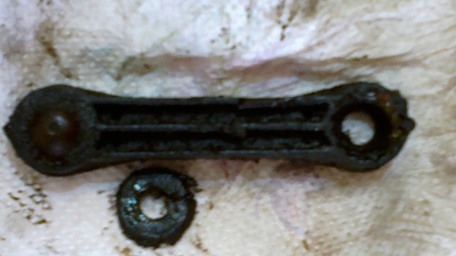

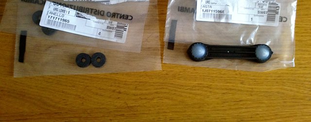

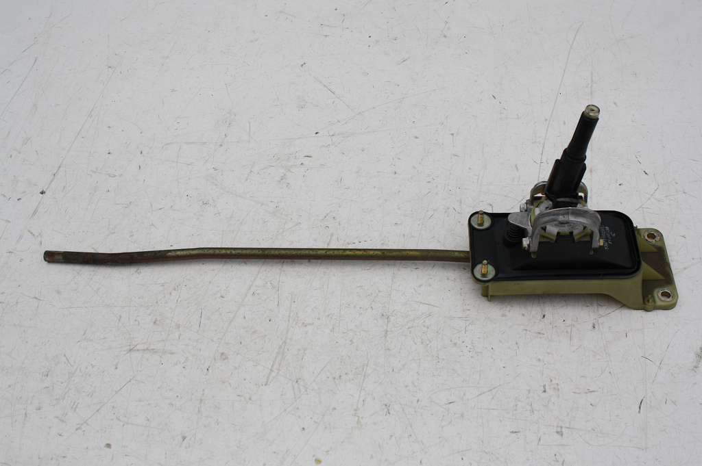

Salut! Am rezolvat cu problema mea adica nu intra in tr.1.Era o tija din plastic cod.1j0711596E care era consumata plus nu mai avea o-ringurile dedesubt cod 171711965.Acum intra foarte usor in tr.1 plus nu se mai misca asa mult schimbatorul stanga/dreapta cand este pe liber.
post-130029-0-16940700-1438356102_thumb.
post-130029-0-34189600-1438356112_thumb.
post-130029-0-67004600-1438356121_thumb.
post-130029-0-42119500-1438356135_thumb.
post-130029-0-18954500-1438356146_thumb.

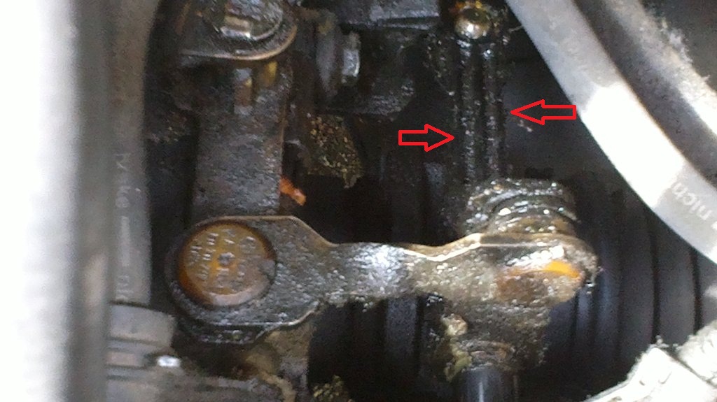

Cata am gasit problema de nu intra mereu in treapta 1.Am verificat toate articulatiile si am joc in bratul scurt de plastic pe care l.ai schimbat si u si un oring de care e rupt la rija aia scurta si rasucita ,restul par ok.

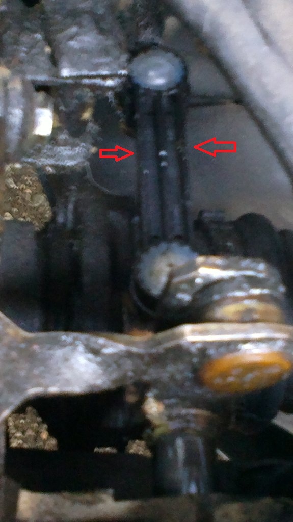

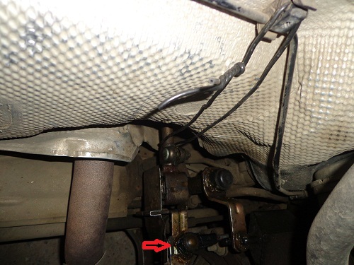

Salut din nou. Am mai discutat aici despre cutia mea de viteze ca ar avea un joc sus/jos timoneria cam 2mm, este jocul .Dar dupa ce am suspendat-o 2 mm mai sus cu o sarma merge perfect.Intra si iese bine din viteze nu pare sa mai fie probleme .Priviti si poza :)
Intrebarea mea este cum as putea sa o fac sa stea asa fara sa o tin legata cu sarma ca nu imi place deloc , tot timpul ma gandesc la sarma aia .
post-146762-0-95677900-1438965348_thumb.
Schimbi tot ansamblu de acolo costa vreo 250 lei.Acolo se afla o bila pe care culiseaza toate treptele si datorita uzuri de aia face figuri
Da , m-am uitat sub masina si sunt 2 garnituri lipsa in partea de jos  si 2 piese stau cam 2 mm mai jos , daca ridic de ele se observa un joc mic .Pot sa cumpar eu 2 garnituri si sa le montez singur ? Sau trebuie neaparat de mecanic facuta treaba .Imi place sa fac singur si decat sa dau banii la altii mai bine bag benzina :)Unde este 1 in imagine dintr-o parte in alta a punctelor rosii, acolo cred ca era o garnitura si la 2, observ un joc la fel ca la 1 dar, nu am cum sa ma uit acolo sa vad daca se vede ca lipseste ceva .

Stai sa inteleg tu ai joc la piesa din poza?Si poti sa o desfaci singur fara mecanic.Daca este te pot ajuta eu.
