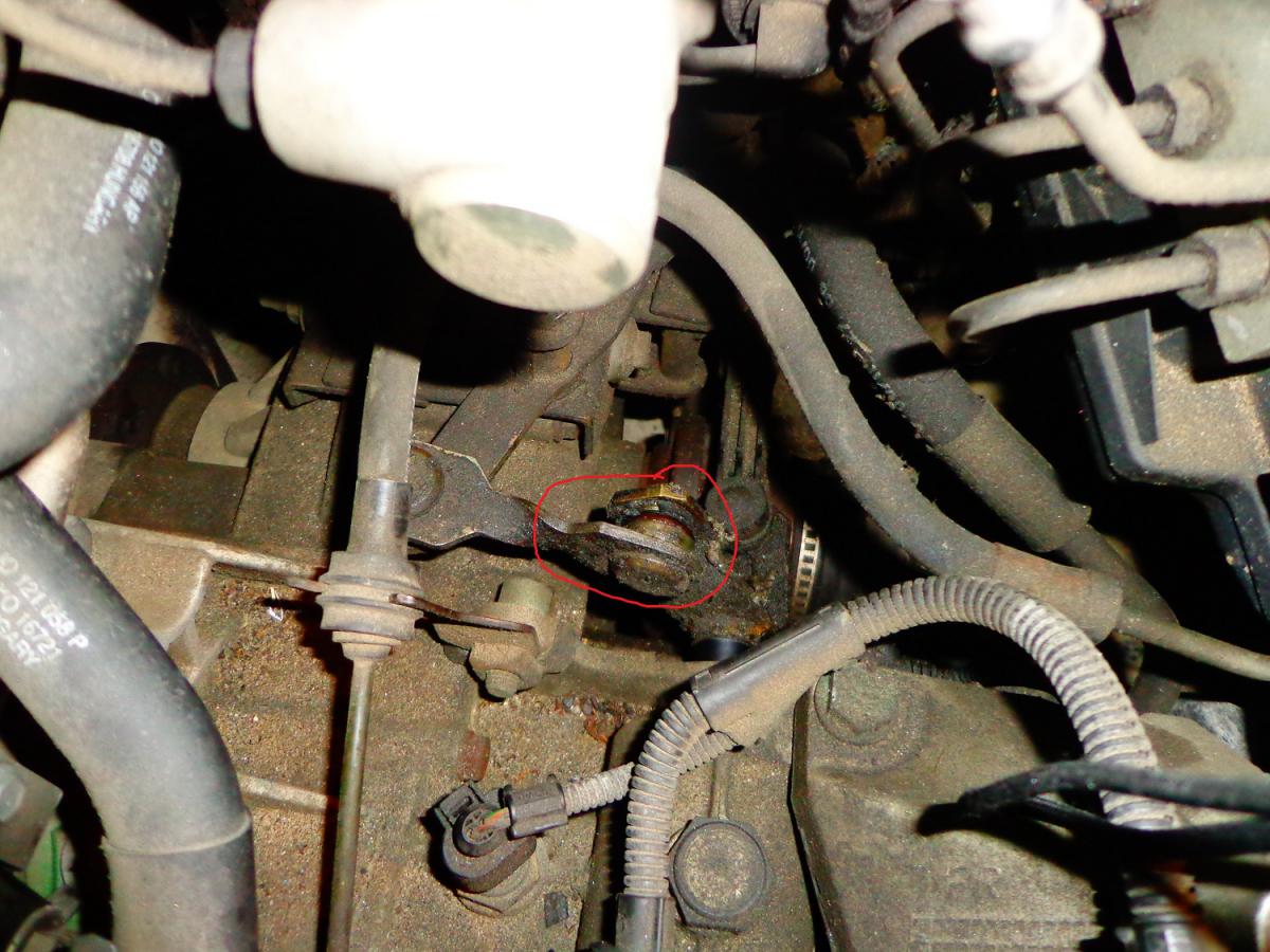

Salut! Am observat de ceva vreme atunci cand schimb vitezele , de exemplu cand bag vit 1 pentru prima data intra parca ar intra in trepte dar daca o scot pe liber si bag din nou tot vit 1 intra ca unsa si asa se intampla la toate vitezele mai ales la cald intra si mai greu am senzatia ca se incinge ceva si nu lasa bratele acelea sau cum le zice sa lucreze bine.Astazi am zis sa le curat de mizerie sa le ung putin, am facut treaba asta dar dupa un drum de vreo 50 de km parca intra si mai greu si tot asa in trepte intra in orice viteza dar daca ma duc sub capota si ridic de bratele acelea intra super si au putin joc sus jos , adica tot mecanismul nu cu bucse si chestii tot mecanismu se misca sus jos , ma gandeam sa il leg cu o sarma ca la dacie :)) si sa agat sarma de undeva de sus . Mie asa mi se pare ca intra mult mult mai usor daca ridic de brate in sus, Am schimbat si suport motor/cutie de viteze cu unul sh.Poate imi spuneti voi daca am dreptate si daca am dreptate cum pot regla bratele mai sus sau daca nu , care este cauza :) Si vreau sa va arat si o bucsa cred ca e pleznita putin dar nu cred ca asta ar fi cauza ( tot jegul ala acum a disparut :) )
P.S. Am vazut o poza pe net tot din pozitia asta si parca timoneria statea mai sus :-?? sa fie cumva lasata mai jos din cauza tampon motor/cutie de viteze mai lasata?
post-146762-0-15398700-1437768622_thumb.
Modificat de Florin Golf4
Timonerie uzata din cauza asta agata.Si incearca sa o desfaci toata si sa o cureti si gresare si dupa va merge impecabil dar repet trebuie demontata absolut toata si curatata.
Pai ce se vede acolo si in spatele motorului credeam ca aia e tot .Nu se poate curata si gresa fara sa o dau jos ?

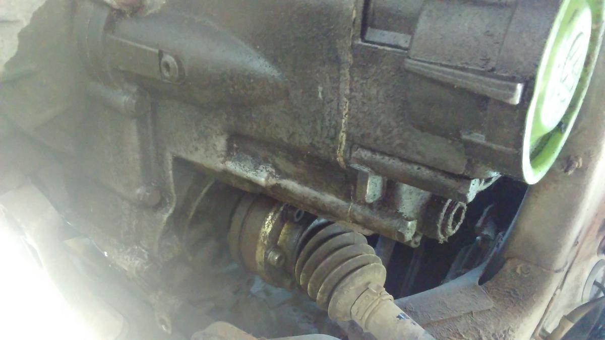

Imi curge ulei din cutia de viteze si vreau sa completez in caz ca este lipsa. Am un prieten la un magazin de piese si mi-a dat acest ulei. Ce ziceti este bun?

Cam astea sunt elementele timoneriei. După cum vezi are destule elemente. Dacă vrei să o faci să meargă ok trebuie să faci cum a zis Răzvan: dată jos, înlocuit elementele care au jocuri mari, gresat, montat şi reglat timoneria
http://workshop-manuals.com/volkswagen/golf-mk4/power_transmission/5-speed_manual_gearbox_02k/gearbox_mechanicsoperation_constructiondiff./repairing_selector_mechanism/adjusting_selector_mechanism/

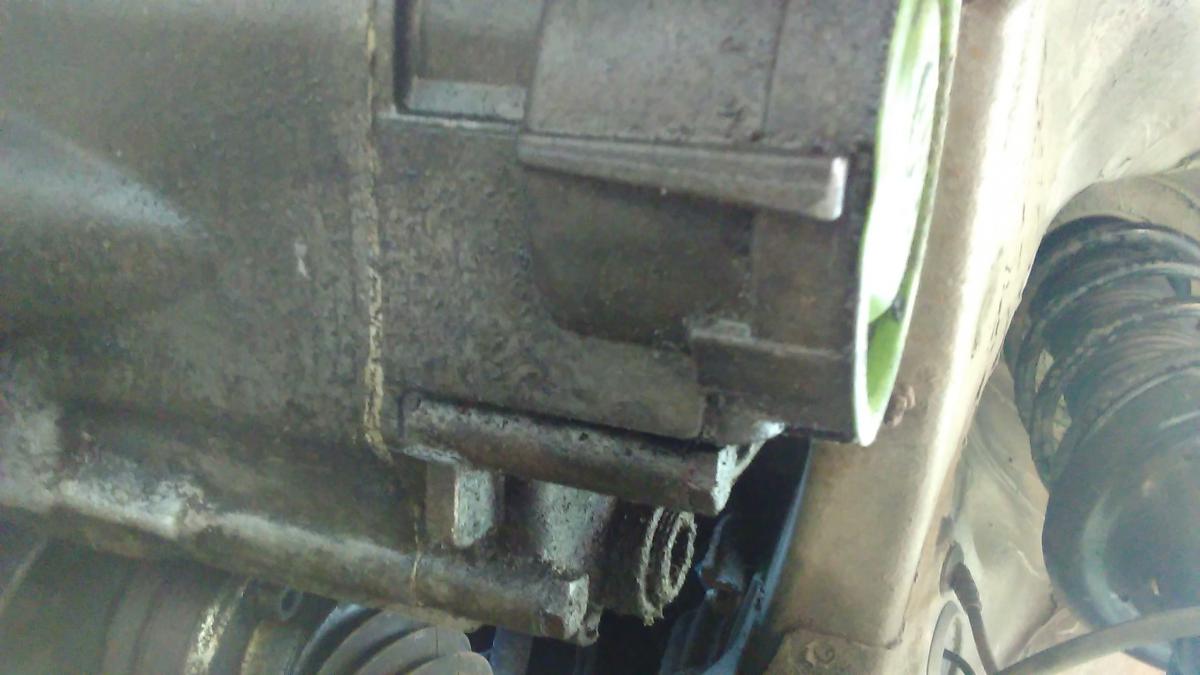

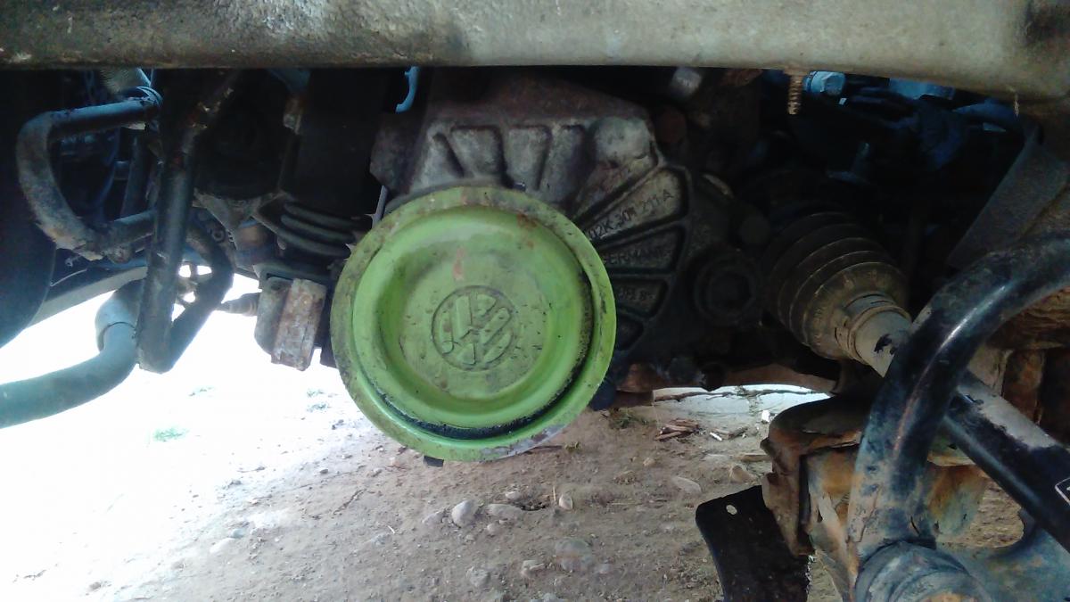

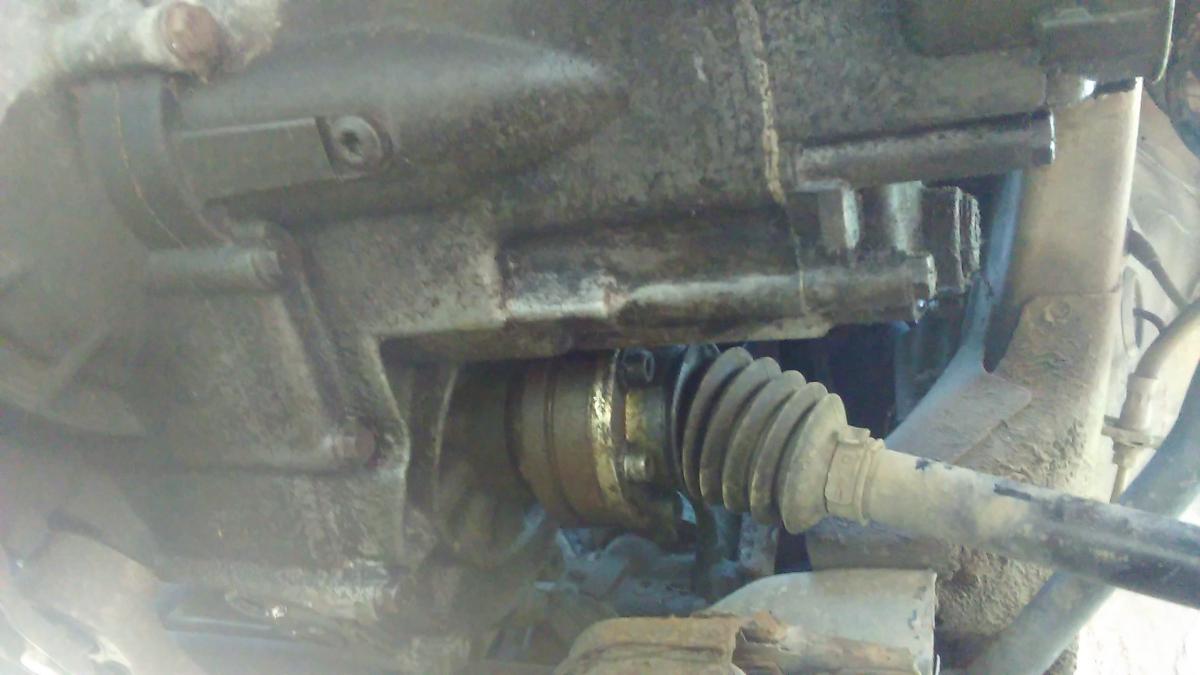

Pana atunci nu reusesc sa descoper pe unde curge uleiul.
Capacul verde are vreo garnitura? Ar putea sa curga pe acolo?

Ar putea să curgă pe la simeringurile de la planetare şi pe la capacul ăla. Nu are garnitură, dar în manual zice că se înlocuieşte dacă se umblă pe acolo.
Curăţă bine zonele alea cu un spray de curăţat frâne şi trebuie să se vadă pe unde curge. Dacă nu se vede dă cu nişte pudră de talc şi se vede imediat unde a curs uleiul

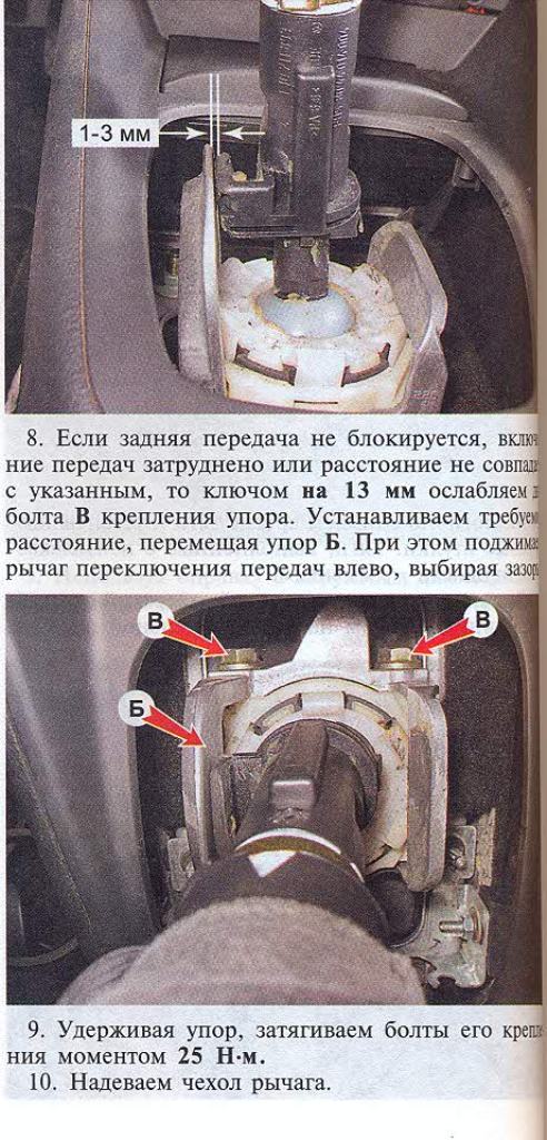

Salut! De dua zile intra greu i treapta 1-a.Ca sa intre in 1-a trebuie sa imping mai tare maneta in stanga.Numa in 1-a intra greu.
Posibil să fie  la timonerie sau de  la suporţii motorului (presupun că şi cu motorul oprit intră tot aşa greu, ca şi când nu ar fi loc suficient pentru tr.1). Vezi dacă o ridici pe cric pe faţă dreapta sau stânga se îmbunătăţeşte situaţia. Gresează elementele de acţionare de la cutie (vezi ce se mişcă atunci când dai stânga-dreapta de schimbător)
Elementele sunt gresate.Cred ca sunt timonerilele.Exista kit reparat timonere?Reglajul din poze la ce foloseste?

În poze este procedura de reglaj al timoneriei. În mod normal îți trebuie o leră pe care o poți confecționa și singur. Să mă uit mâine prin calc pt ca știu ca am salvat pe undeva forma și dimensiunile ei. Sau căuta pe site-ul workshop manuals procedura de reglaj și acolo vei vedea codul lerei. Apoi cauți cu gogu după codul ei.
