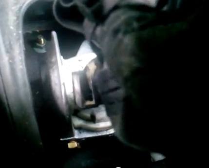

va rog, un posesor de golf 4 1j1, urcati aici o poza cu maneta voastra de viteze(in treapta a 2-a) sa vad cum ar trebui sa arate! ceva in genul asta:
post-123990-0-89943500-1400305250_thumb.
multumesc!
