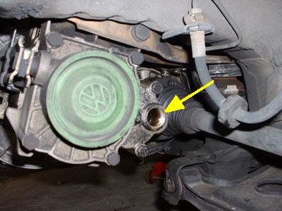

In laterala cutiei, mascat de plasticele de sub aripa stanga a masinii, se afla un buson de umplere. Nivelul uleiului in cutie trebuie sa fie pana la buza acelui buson. Ar trebui sa ti se prelinga putin ulei daca e nivelul corect in cutie, sau la adaugarea cu o seringa a cativa ml de ulei acesta ar trebui sa iti curga.
Acel dop verde e o gaura de vizitare pt coroana volantei, nicidecum ceva pe unde sa verifici nivelul de ulei.

3.La capacelul verde se verifica volant si iti recomand sa te uiti acolo si sa vezi daca exista ceva urme de ulei.

Uleiul la cutie se verifica in locul marcat din poza.
