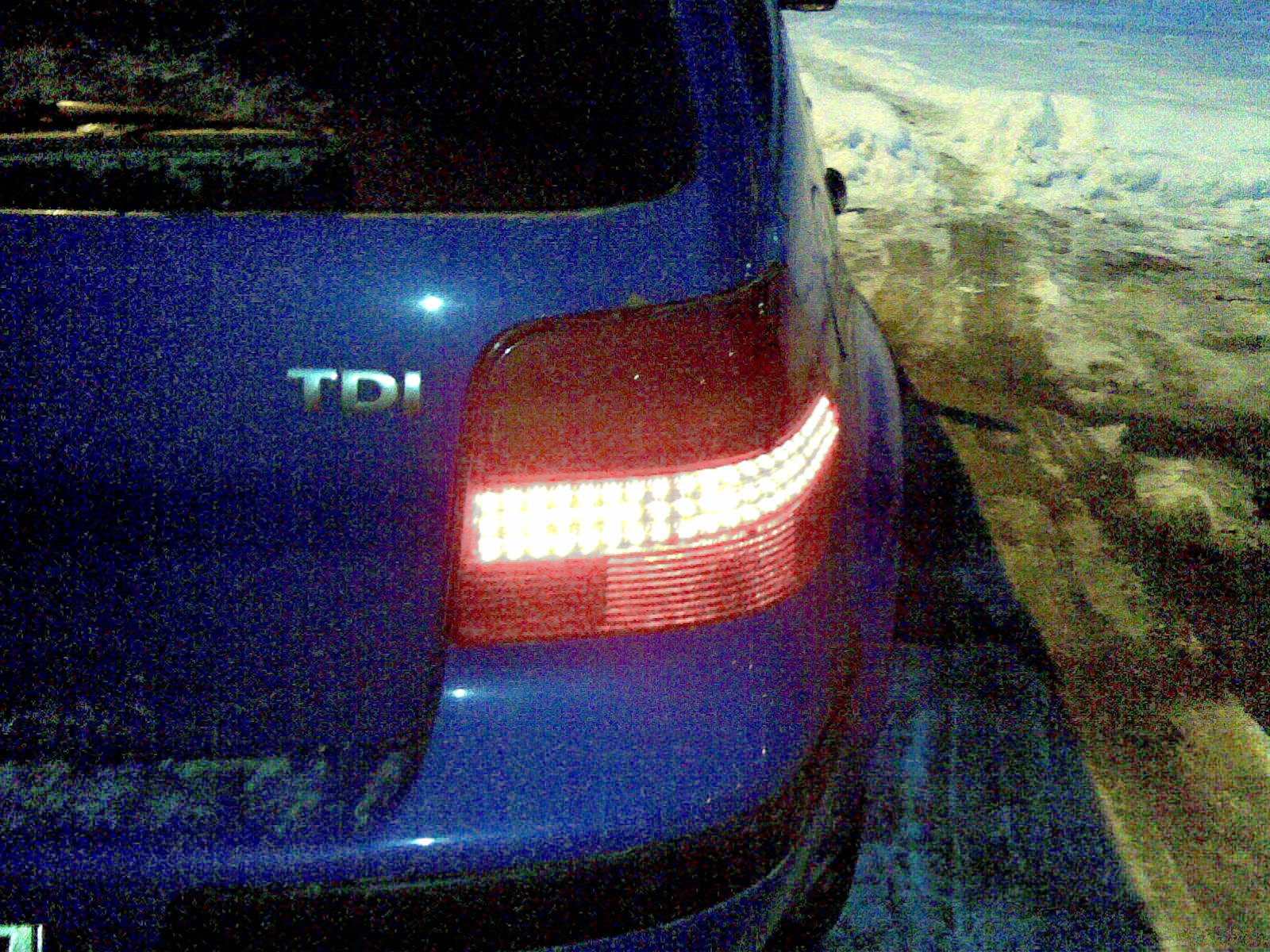

Cam asa arata triplele mele originale dupa o munca semititanica. Dar cu o investitie mica . Aproximativ 60 RON amandoua
Cam asa arata in spatele triplei. Mai exact in spatele geamului de la rtipla originala.

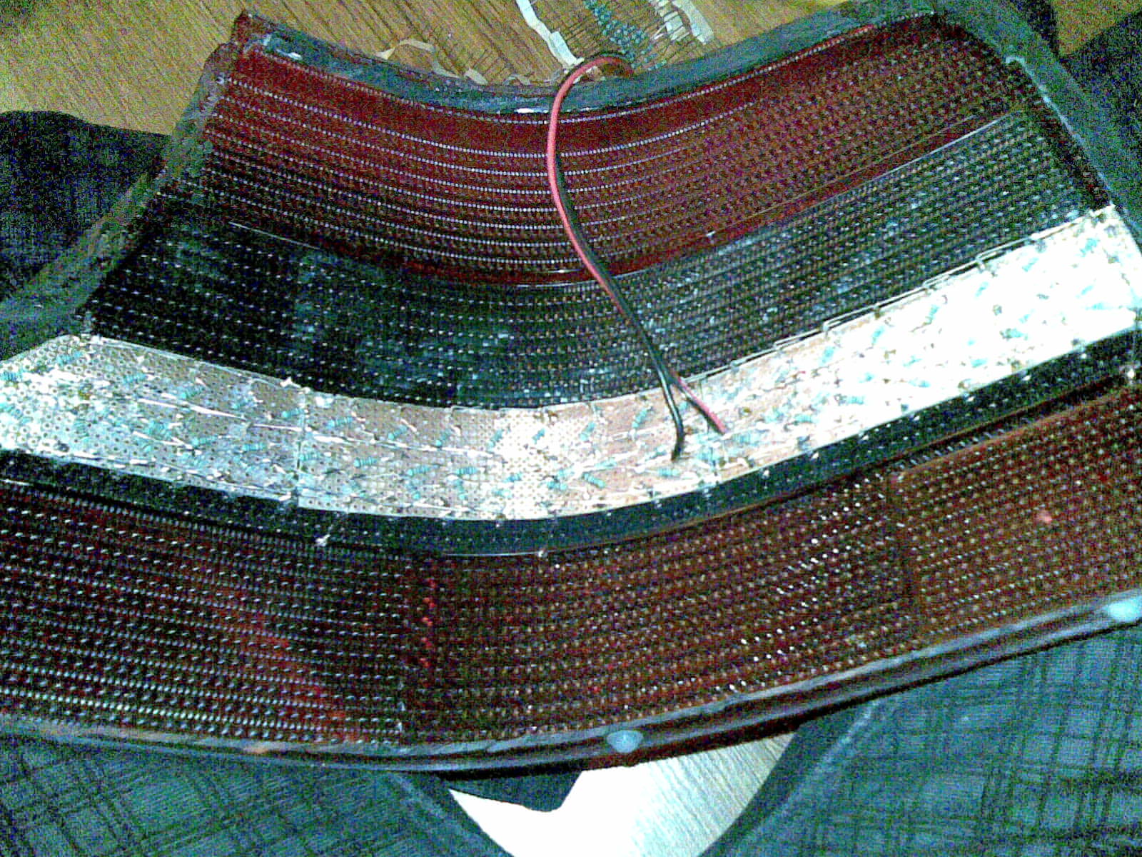

ceau

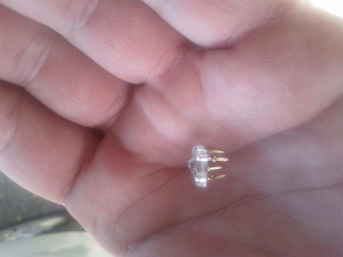

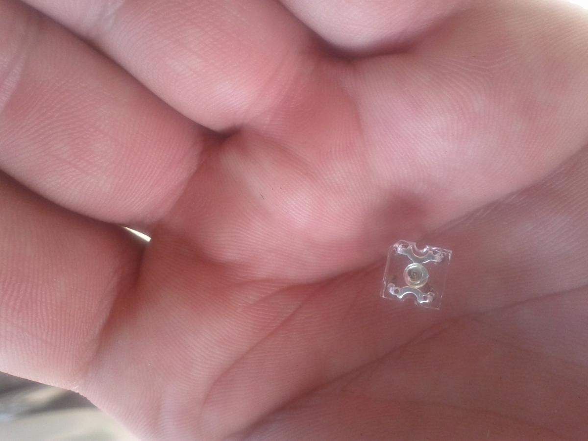

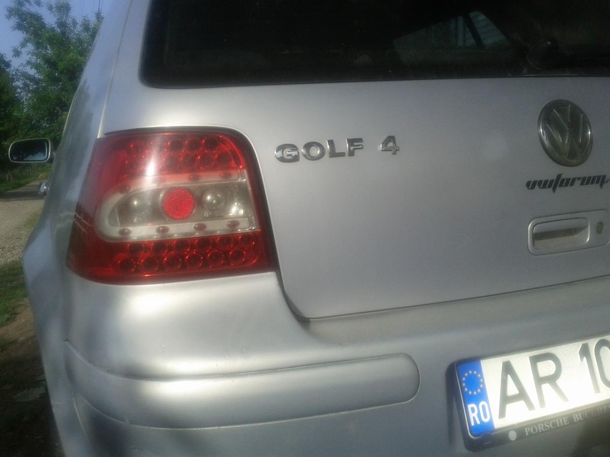

va rog ajutati-ma cu ledurile de la stopurile din poza  .
am cateva arse si doresc sa le schimb , am incercat prin Arad dar nu am gasit ...poate ma ajutati cu un cod sau un link de unde sa comand
multumesc
post-80431-0-74182400-1369031048_thumb.j
post-80431-0-36205700-1369031062_thumb.j
post-80431-0-90602200-1369031070_thumb.j
E greu de spus fara un datasheet ce fel de leduri sunt. Incearca sa cauti pe farnell, TME.
L.E. Cred ca http://ro.farnell.com/vishay/vlwr9931/led-telux-red-90/dp/2251520'>astea sunt, dar nu-ti pot spune 100%.
Preturile de pe site sunt fara TVA, transportul e in jur de 20 de lei, iar timpul de livrare e in jur de o saptamana, ca ledurile de obicei le aduc din U.K..
L.E.2: Cred ca si http://ro.farnell.com/cree/lp379uhr1-c0g-01-00001/led-p4-red/dp/1649021'>astea sunt o varianta, doar ca lumina la jumatate fata de celelalte.
Poate ai posibilitatea sa masori cat curent consuma unul, sa te orientezi mai usor.
Modificat de Robotelu
L.E. Cred ca astea sunt, dar nu-ti pot spune 100%.
L.E.2: Cred ca si astea sunt o varianta, doar ca lumina la jumatate fata de celelalte.
mersi de ajutor ! o sa le masor sa ma orientez .
mersi inca o data !
Sunt cele din primul link la 2.2V si 70mA. La magazinele de electronice intrebi de led-uri superflux. Ar cam trebui sa aiba peste tot.
