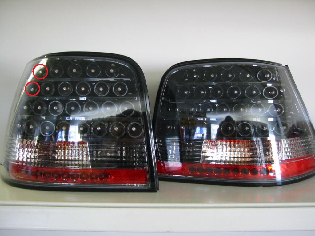

Eu am pe masina aceste stopuri cu leduri:
Sunt multumit de ele, arata misto pe masina mea neagra.
Le-am cumparat de pe ebay cu 150 de euro acu ceva vreme.
Insa am o problema la unul din stopuri, si anume, 2 leduri de sus stanga la stopul stang nu mai merg. Totul a inceput prin faptul ca aveau intensitate scazuta, iar cu timpul s-au stins complet.
Aveti idee ce poate sa fie? Se pricepe cineva la partea electrica si ma poate ajuta sa remediez aceasta problema? Contra cost desigur
Da cele 2 led-uri s-au ars. Trebuie inlocuite. Led-uri gasesti la magazinele de electronice. Ai putea sa treci si pe la Zexstar.
...daca nu folosesti "ceata" poti lua 2 leduri de acolo....le pui pe cele arse la ceata :icon_thumright:
Nu sunt arse ledurile. Am facut teste ca sa vad daca s-au dus ledurile sau nu... adica am scos ledul care nu se aprinde si l-am pus in alt loc - si surpriza, merge. Deci nu e ars. Este vorba de altceva... fiecare led are cablul lui si fiecare cablu duce int-un fel de cutiuta. Dar pt ca nu ma pricep la partea electronica, nu m-am apucat sa deschid acea cutiuta sa vad ce e acolo.
As fi foarte recunoscator daca m-ar putea ajuta cineva care se pricepe la partea asta electrica... sigur nu e ceva foarte complicat.
Uitati care leduri nu se mai aprind:
Modificat de Balan Radu

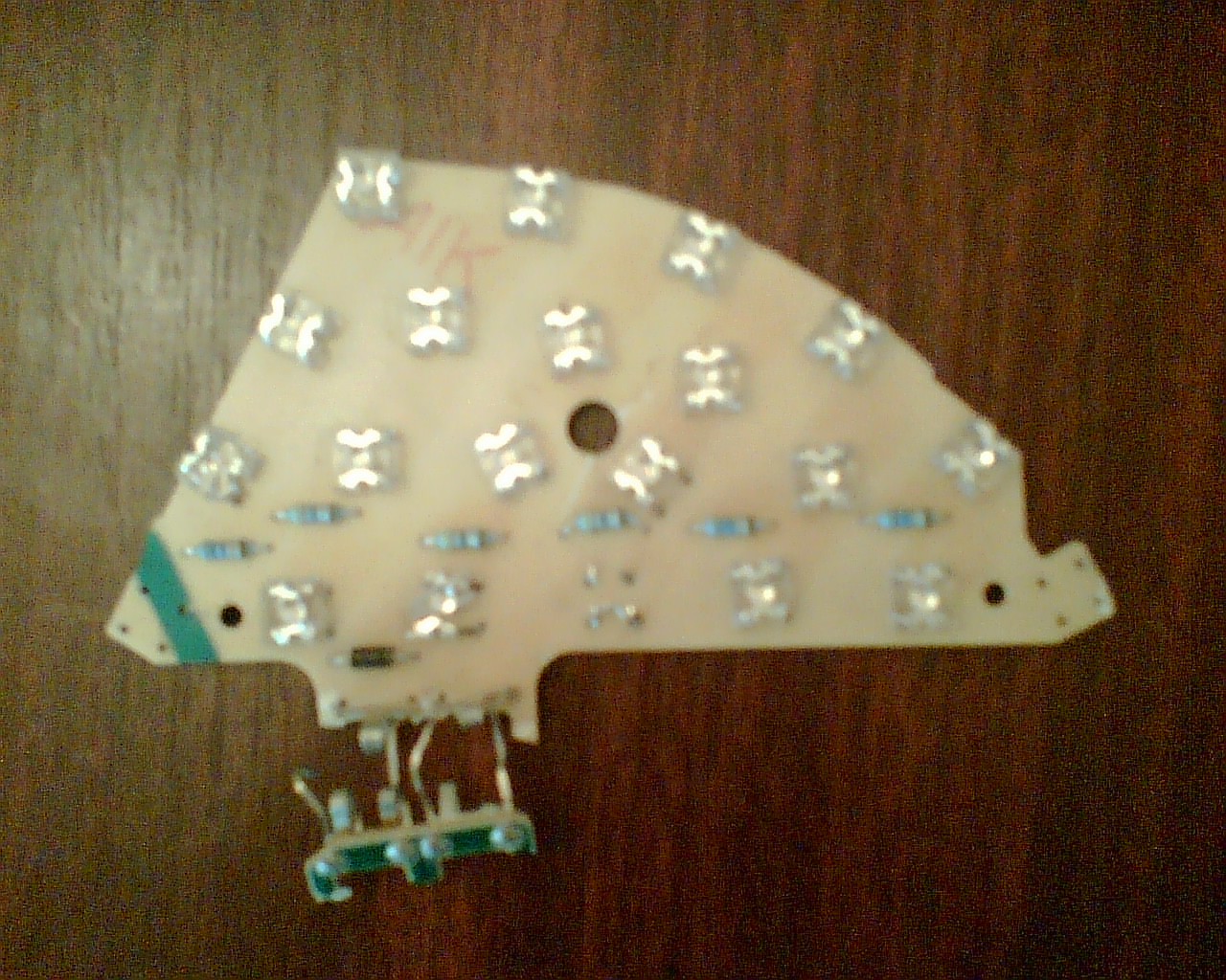

dupa ce ai demontat stopul nu ai gasit asa ceva??
nu stiu carui gen de stop apartine bucata asta dar in afara de leduri mai sint si alte componente pe placa (rezistente, diode).
LE: acum am vazut ca e o alta constructie a stopului si mai mult ca sigur ai buba ori in fire ori in "cutia neagra"
Modificat de DragosR

@DragosR - nu exista asa ceva la mine... la mine e acea "cutie neagra" cum ii zici tu si din ea ies fire multe si fiecare fir duce la fiecare led in parte.
Cutia neagra e buna dar ledurile sunt legate ciudat, unele cate 2 altele cate 3 in serie in paralel cu altul. Are 2 leduri care functioneaza doar cand strangi de ele. Stopul e acum la mine in probe si reparare. Am inlocuit acele leduri cu 2 de la ceata. Ramane sa cumpar 2 leduri si sa i le inlocuiesc pe cele de la ceata. Si mai sunt si legaturile dintre fire care am gasit in 2 locuri slabite si le-am lipit cu fludor. Frumoase stopuri dar nu fiabile.
