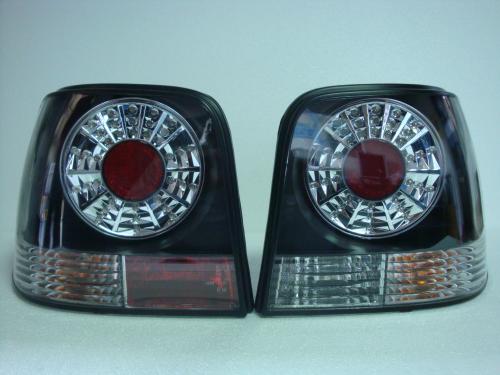

Ce stopuri cu leduri ai luat? Pune si tu o poza.
Si lasi definitiv becurile alea acolo? Mi se pare cam "romaneasca" improvizatia. Cu rezistente pare totusi mai eleganta. Becurile alea daca sunt puse in paralel, lumineaza cam tare. Nu se vede lumina de la ele si in stopuri?
nu este decat un singur bec pus pe mufa de la stop si nu se vede nici in stop nici in portbagaj, practic se afla in interiorul aripii spate in spatele usitei de acces la stop. poze am sa pun mai multe in aria "masina mea". bafta. :icon_thumright:
Superbe triplele !!! :Driver:
De unde le-ai cumparat, ce firma le produce ?
Modificat de WNS
le-am cumparat din Germania la 200 eur si sunt produse de firma DEPO. bafta. :rolleyes:

Hai sa ma bag si io in vorba prin acest topic, laudandu-ma ca mi-am pus pe Golfulet un set de stopuri cu LED achizitionate din Germania , cu TUV pe ele .
Arata super, vizibilitate nemaipomenita- nici nu se compara cu cele pe care le avesm inainte instalate pe masina...
Functioneaza totul perfect, dar am o intrebare.....
Exista posibilitatea sa imi retina politia talonul pentru ca nu sunt cele origianle ale masinii?
Seamana foarte mult cu cele originale dar, ma gandesc si la ce riscuri ma expun.
Nu ai de ce sa-ti faci griji daca ai certificat TUV pt ele.
Poti sa pui o poza te rog, sa vada si ochii nostri.
