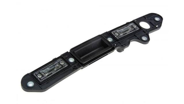

switch-ul din yala - desfa, da cu spray de contacte si poate scapi.
Si de la switch sa faca si figuri la deschidere? Sau e problema la yala ??

verifica switch-ul de la yala portbagajului.

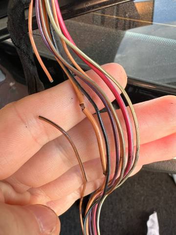

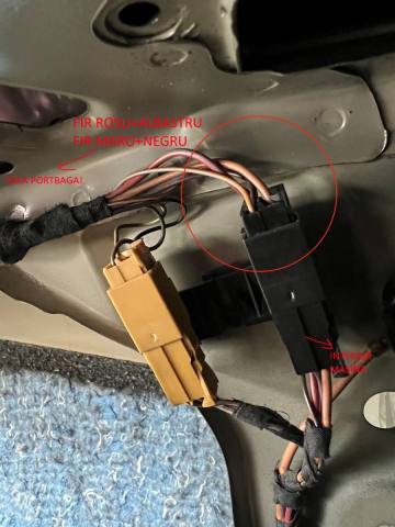

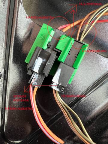

revin cu rezolvarea :D am gasit un fir ciupit la haion am rezolvat problema dar tot nu mergea :D dar ce sa vezi .........azi s-a aprins lumina si merge si inchiderea :D problemele au inceput cand a venit frigu acum un an ,e posibil sa fie de la frig,umezeala ceva de genu?????????
Frigul si stresul mecanic la care sunt supuse firele, in timp.
Si asa o sa patesc in fiecare iarna ???? Toata lumea pateste asa ???? Sau e ceva rar ????merg perfect toate sistemele acum , daca inchid masina fara sa am portbagaju inchis nu se incuie cum inchid portbagaju functioneaza :) e perfect acum
Daca repari firele cum trebuie, nu ai probleme cativa ani.
