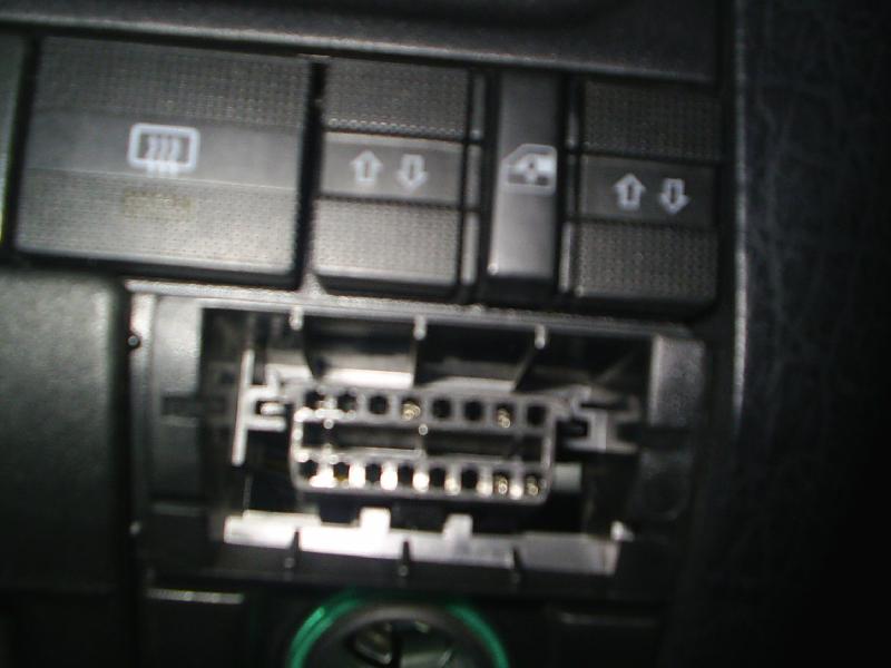

@odonto exista. Este in stanga butonului pt dezaburire luneta. Este un capac mai lat ca celelalte. Scoti dummy-urile din stanga (sau butoanele de la climatizare daca ai) si capacul ala mai lat il impingi spre stanga. Sub el vei gasi mufa de diagnostic. Asa e la mine. Tot ABU '94.
Merci mult de raspuns! :blah:

ma poate ajuta cineva cu o mufa din alea doua unde se baga mufa pt diagnoza?
