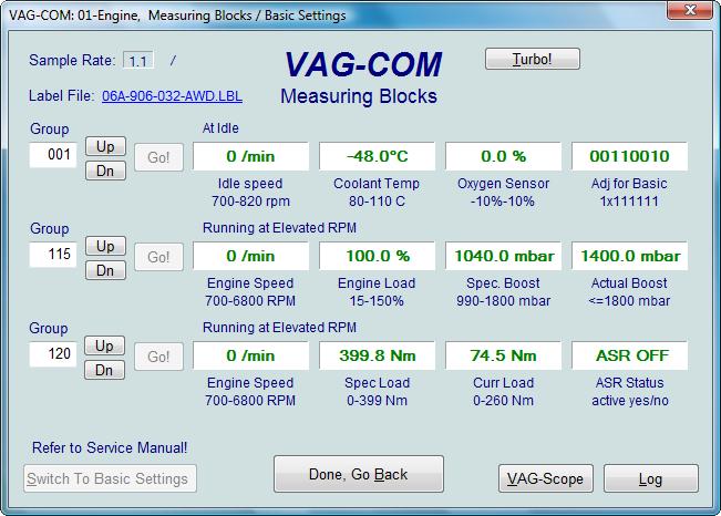

Satul sa tot caut service-uri pt diagnoza la golful 3 pe care il detin ( 2 mufe alb/negru) am decis sa-mi cumpar o interfata. Toate bune si frumoase ... am interfata, am cablurile conectoare, am softurile 3.11 si 409 + vagtool.
Problema apare la scanat. Merge tot pana la measuring blocks. Vad erorile, pot sa le sterg, dar nu vad citirile individuale. Adica temperatura, turometru samd. La alte golfuri 3 pe care am testat merge tot. TOT.. rpm, temp tot ce tine de measuring blocks... la mine nu merge. Atasez o poza orientativa cu sectiunea in cauza. De ce nu citeste?
