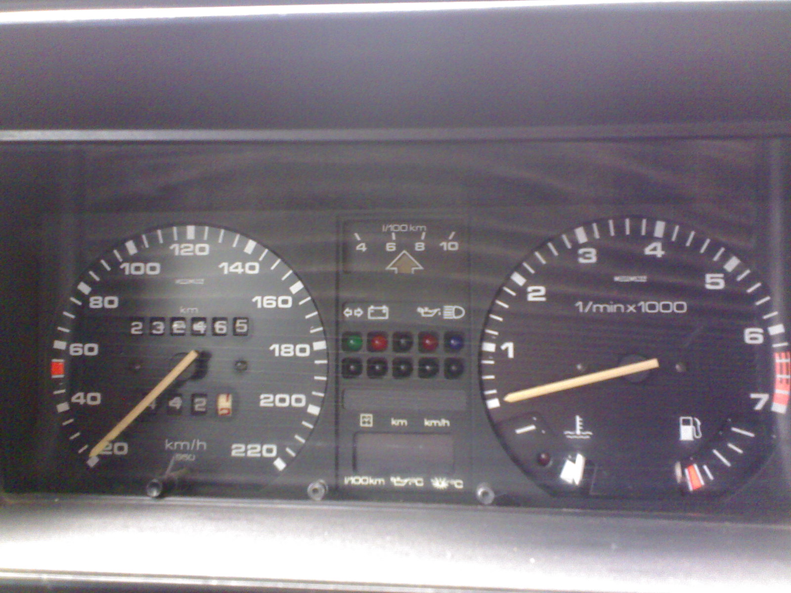

Salut la toata lumea ! ridic o problema la care nu prea am gasit raspunsuri in topic-uri ,dupa cum am scris si la titlu, indicatorul de schimbare a vitezei si cel al consumului instantaneu nu imi functioneaza,nu ca nu imi dau seama cit imi consuma "bolidul"sau cind trebuie sa schimb viteza dar sunt totusi curios ,ce fac ,cum imi indica, mai ales la citi bani am bagat pina acum in masina ar fi pacat sa nu incerc sa rerolv si aceasta problema. Am desfacut bordul si m-am uitat la folia circuitului electric nu am vazut nimic dubios de aici nu prea stiu ce sai mai fac .Acum cer ajutorul vostru , daca a-ti avut probleme asemanatoare sau vreo parere !

Presupunind ca mfa-ul functioneaza, adica ai temperaturile, viteza medie si restul, ar trebui sa masori indicatorul ala de vacuum, daca te hotarasti iti spun cum. Si ce-ti indica de fapt pe consum ?
Pe consum nu imi indica nimic adica acul care acul ar trebui sa oscileze intre scala 4-6-8-10 nu se ridica ca sa nu mai spun de ledul care ar trebui sa se aprinda banuiesc la (cind )schimb vitezele, defapt cam la ce turatie se aprinde acel led ?Daca poti rzonedami ceva indicii mai ales despre vacum si cum se masoara?
Mi se pare ciudat ceasul tau.. e orginalul ? Pare ceva hibrid, pentru ca tu ai l/100km pe MFA pe display. Acolo unde ai indicatorul de l/100 de deasupra ledurilor eu am temperatura la apa..

Edit: Tie jos la indicatorul de pe display de l/100 nu iti afiseaza nimica ?

Din cate vad din semnatura ai motorul de 90 cp.Este injectie mono sau multipunct?Indicatorul de consum este activat de un furtun de vacuum care vine din galeria de admisie.Exista o srie de ceasuri de bord care au scala dar nu au indicatorul.Un fel de ''Dummy''.Plus ca ceasurile cu MFA au venit din fabrica pe GTI-urile de 112 si 139 respectiv 129 cp.

Ideea e cam in felul urmator: capsula aceea cu stut pt furtun are 3 pini: +, masa si ceva notat de obicei cu 'A'. Pe pinul A cind alimentezi modulul (daca-l dai jos de pe bord ii trebuie 10 volti preferabil stabilizat) e o tensiune de 7-8 volti care scade cind apare vacuum (un fumator inrait mi-a scos 2 volti la iesire :Driver: ). Poate fi complet prajit, adica nu scoate nimic, sau poate scoate cei 7-8 volti, dar care nu se modifica oricit vacuum ai crea.
La intrebarea mea ma asteptam sa-mi spui ce-ti arata mfa-ul pe consum, dupa ala iti dai seama ce se intimpla cu vacuumul.
Am desfacut iar bordul si m-am uitat mai bine , am vazut ca am furtunul de vacum, in plus am si patru fire cu mufa la capat dar la care nu este prins nimic ,ma gindesc ca acolo ar trebui sa fie conectat cablul de la mfa . Nu i-mi indica nimic mfa-ul dar furtunul de la vacum este racordat in spatele bordului si e din cite am vazut in stare buna. Motorul este cu injectie mono ,ma gindesc ca sar putea sa fie prubleme la folia cu circuite sau poate la dioda(stabilizator de tensiune). cele patru fire cu prinse intr-o mufa sunt situate sub volan intrun manunchi de fire
