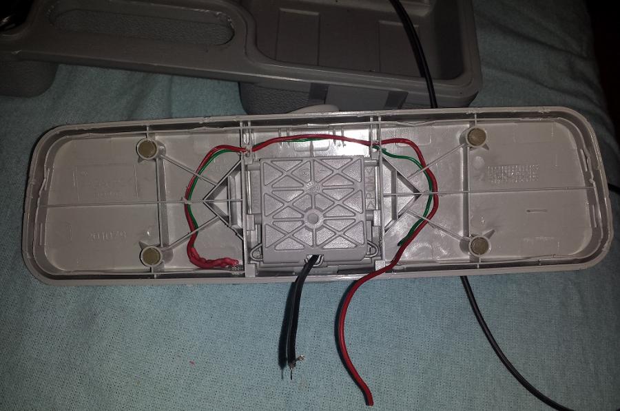

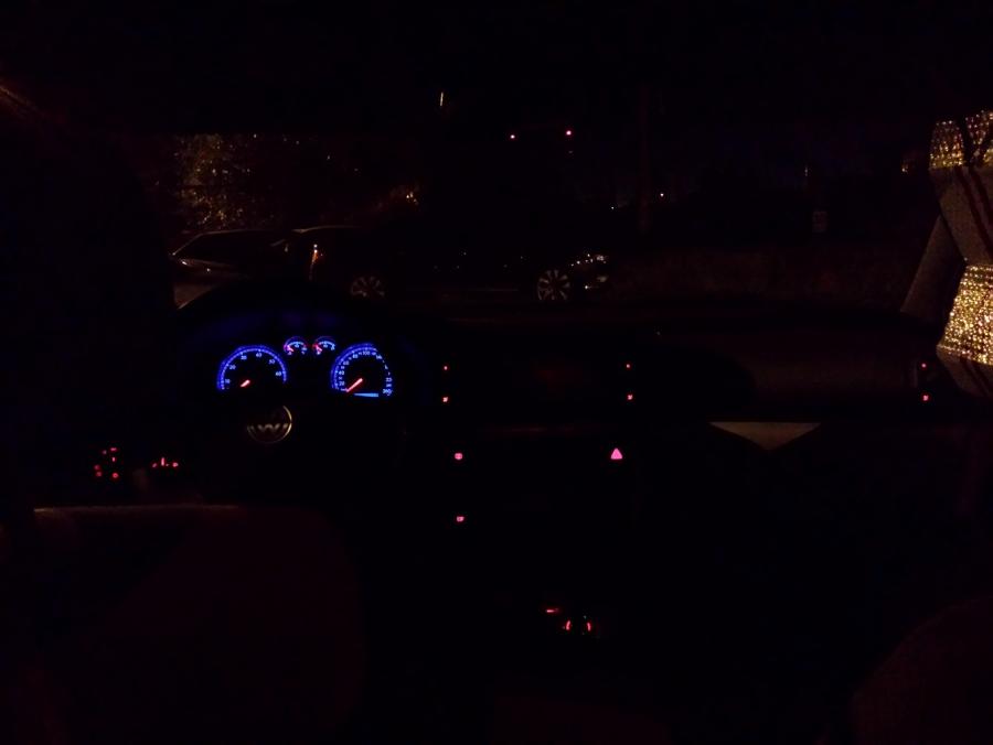

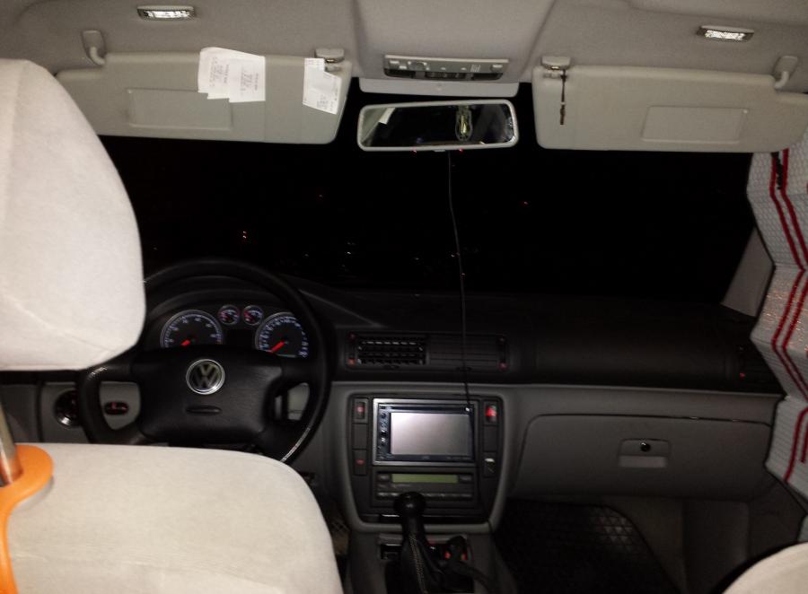

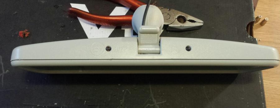

Citind acest topic m-am apucat de desfacut oglinda si montat 2 leduri. Adaug cateva poze dar  realitatea e putin diferita :) (camera nu prinde tot).
Fiind oglinda simpla nu am traseul din plastic pana la plafon dar am ales un fir negru care am sa il lipesc de geam. Ma ajuta si parasolarul sa nu se vada firul de afara.

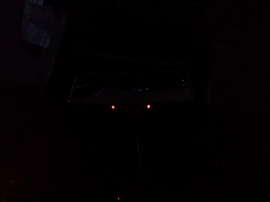

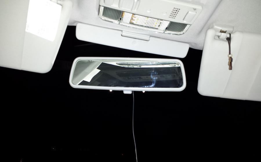

a iesit bine, cu mentiunea ca eu as alege sa pun ledurile ingropate/la fata - nu cum le-ai pus tu, in exterior - ca iti bat in campul vizual. Daca le pui asa cum zic eu, o sa fie precum cele originale si o sa bata doar pe consola centrala, nu si in ochii tai
Stai sa faca primul drum pe noapte, ca tot ingropate ajung. :D
In rest e ok ideea. Daca ai timp si pricepere pentru bricolat, merita.
asa zic si eu.....:eek:...
Tot ingropate au ajuns :)
