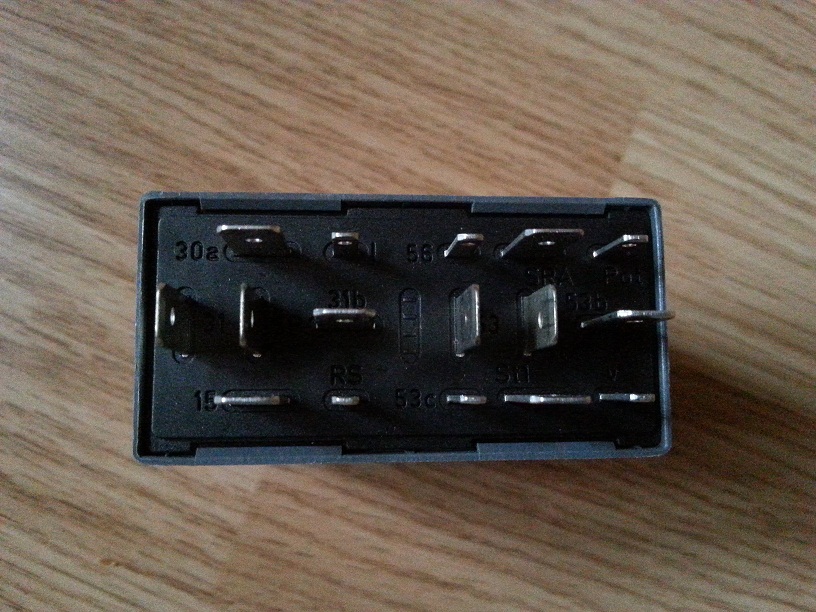

Atasez 3 poze pentru cei care vor sa stie care e releul :rolleyes: .Dupa ce o sa aflu si eu cum o montez voi face un DIY .

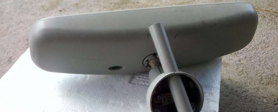

Salutare. Nu imi dau seama deloc ce fire trebuie legate si cum la aceasta oglinda, pentru functionarea oglinzii (senzorul de ploaie nu doresc sa-l instalez). Are cineva idee cum trebuie legate firele? (Alb, Gri, Negru, Maro -- mai sunt altele Verde, Galben care nu erau continuate in mufa). Multumesc!

Am si eu nevoie de putin ajutor din partea voastra. inainte sa imi cumpar o oglinda noua m-am hotarat sa o fac bucatii sa vad ce are in ea.
Dupa ce am citit pe forum pana acum deja eram hotorat ca a ramas fara lichid.
Dar spre surprinderea mea senzorul de lumina spre luneta este scrum.
Ma puteti ajuta cu un cod de piesa va rog sa stiu ce trebuie sa iau sa incerc sa vad daca merge oglinda sau nu?

Am vazut ca florin zice intr un post ca senzorul de ploaie are doua fire unul se leaga la masa si unul la releul 192 cel pe care il am eu are trei fire .....unde se leaga al treilea ? ma intereseaza pinul
F l o r i n
masa, plus 12v si releu
La care pin al releului? Am pus releul fara sa leg senzorul de ploaie....e normal sa nu mearga temporizatorul de la stergatoare ori releul nu functioneaza?
F l o r i n
parca la 10 si 14.
Si plusul tot de la releu il iau? Deci de la releu pleaca doua fire...OK multumesc frumos
