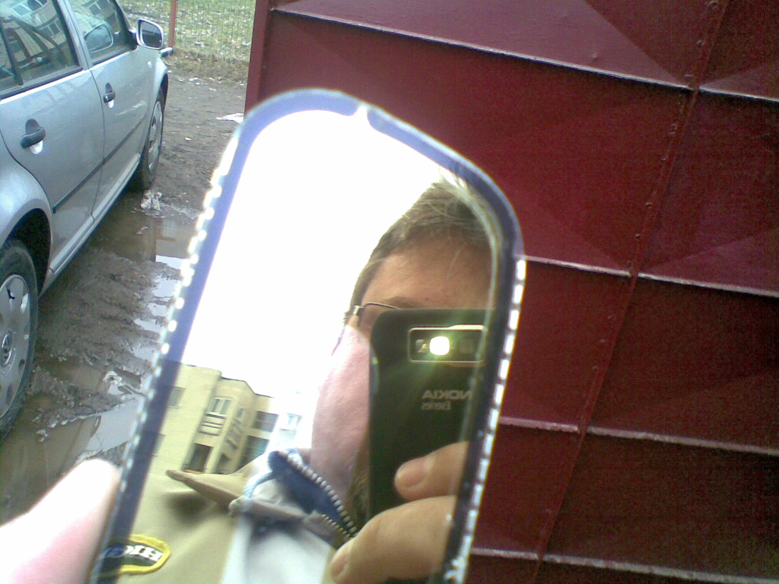

Am dat masina pe mana la unu sa o spele
cand am luat-o am constatat ca oglinda interioara s-a facut maro si doar pe o suprafata mica e vizibila
oare in afara de a o arunca mai pot face ceva cu ea?
post-9400-0-77788300-1298441959_thumb.jp
post-9400-0-32991100-1298441969_thumb.jp
mama ei de treaba
dar sa se scurga lichidul din ea sau ce o fi nu se poate?
si sa ramana oglinda normala
fiind si cu senzor de ploaie nu am chef sa pun alta noua
In cazul asta, pune una simpla si scapi de griji.;)
Aaa, si ala "unu' " care ti-a dus masina la spalat nu are nici o vina pentru oglinda.

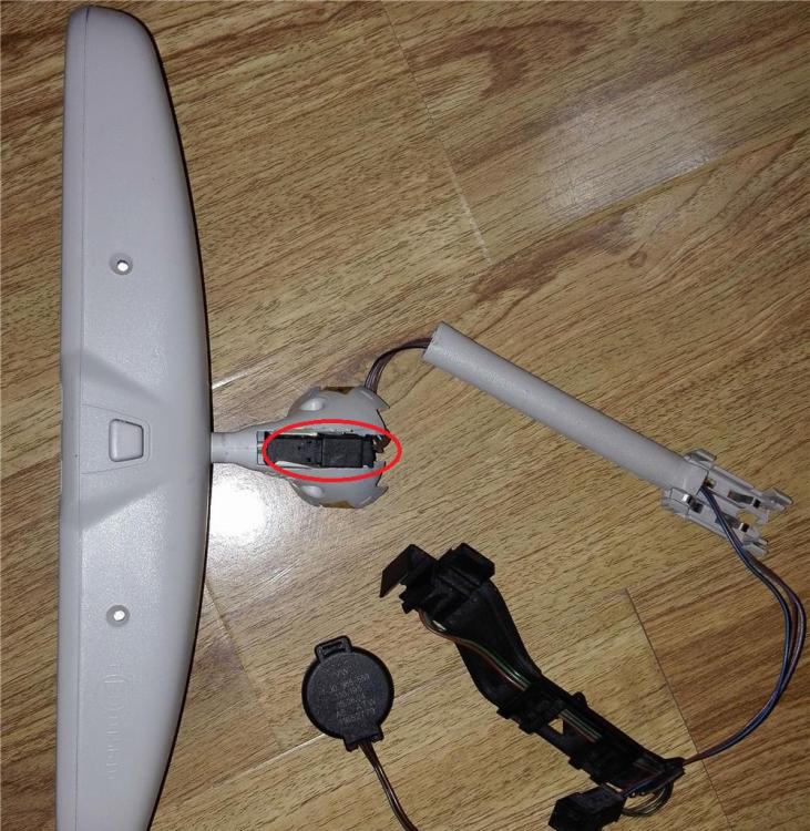

Te rog sa ma ajuti cu o explicatie. Cum se schimba picioarele de la oglinda cu senzor la cea fara?
Din cate am vazut, prin picior trece un fir care iese din interiorul oglinzii. Nu imi dau seama cum pot sa le schimb.
Adi
pai nu ai cum sa schimbi doar piciorul oglinzii fara sa tai firul.
asa ca cel mai bine e sa schimbi pastila de pe parbriz..asa am facut eu doar ca operatiunea inversa adica de la oglinda fara senzor la oglinda cu senzor. mergi la orice atelier de parbrize si au ei pastile pt toate tipurile de prinderi cu 20-30 de ron iti schimba pastila de pe parbriz si iti lipeste alta astfel incat sa poti pune ce oglinda vrei.

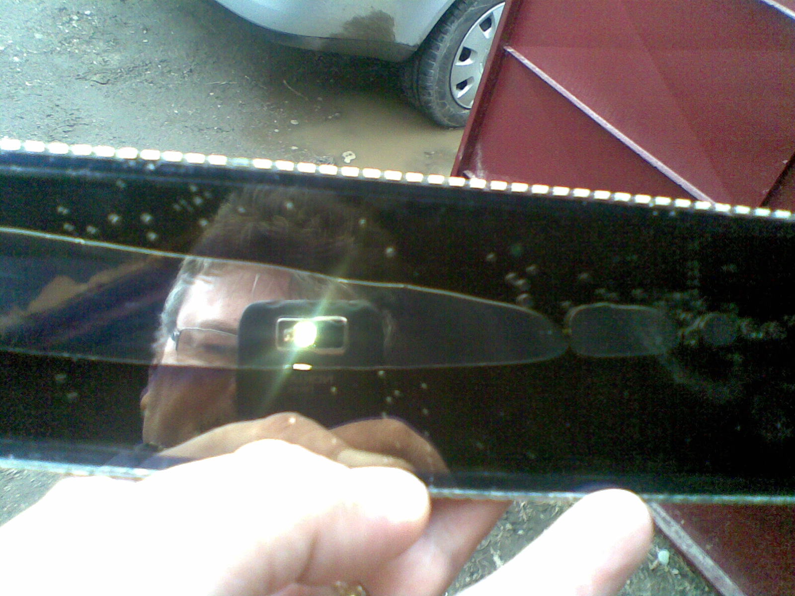

Asa
am desfacut oglinda si am constatat ca a intrat ceva lichid la ea
condensatorul avea praf din ala ca si la bornele bateriei la capete precum si pe radiatorul tranzistorului(cred ca e tranzistor)
in consecinta electronica e praf
la fel am constatat ca senzorul pentru lumina din fata nu mai are protectie pe el
fiindca vroiam sa experimentez, am alimentat cele doua laterale ale sticlei la baterie si mai ca a fiert lichidu din oglinda
acum am pus oglinda cu orificiul de alimentare lichid in sus sa se adune aeru spre el
ma gadesc sa drenez acel orificiu sa se scurga lichidul
noroc ca aveam prima oglinda de la masina si aia sta doar pe culoarea aia fumurie
scuzati calitatea pozelor dar sunt facute cu telefonul

Oglinda electrocromata se alimenteza cu maxim 3V .
Asa e, ai dreptate Al Bundy,
am studiat schema electronica si intradevar se alimenteaza cu max 3V.
asta este, poate pe viitor voi gasi alta in dezmembrari,
momentan ma descurc cu actuala
toate cele bune
Stiu asta deoarece la mine am montat oglinzi laterale electrocromate dupa ce am luat masina, Dupa ceva timp nu mai mergea cea a soferului, nu se innegrea suficient. Am masurat la cea din dreapta si avea cam 2.3 V , la cea din stanga ajungeau cam 1,5V, era o mufa oxidata pe traseu, nu folosisem pini noi, i-am schimbat cu unii noi si nu am mai avut probleme. Montajul din oglinda interioara le comanda si pe cele exterioare.

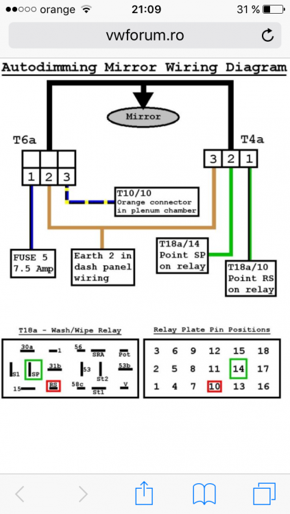

Chiar nu a incercat nimeni sa repare oglinda? Am desfacut-o azi si parca are condensatorul ala de 50v si 2,2 yf umflat, insa nu sunt sigur. Am mai incercat sa vad daca se alimenteaza mufa cu un bec 12v si s-a aprins in toti 3 pinii. Voi cate fire aveti in mufa? Eu am doar 3 si vad ca mufa de curent si cea de pe oglinda are pt 6 fire. O sa merg la un electronist sa vada daca gaseste ceva ars pe aici si va tin la curent. Un rest pare buna oglinda, si lichid si tot.
Ai 3 fire pentru ca la VW fara oglinzi heliomate, ai doar alimentare +12V, masa si +12V comanda de marsarier.
