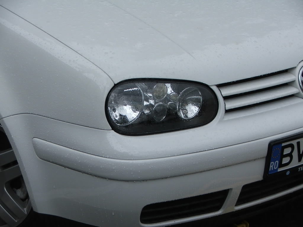

Ca o opinie personala. Dai banii degeaba pe bandouri vopsite gata de la dezmembrari. La golful alb le-am vopsit pe toate si au iesit ca de fabrica. Daca vopsitorul este meserias, vor iesi foarte bine, daca nu, chiar vopsite gata daca i le duci si nu le matuieste bine............se va scoroji vopseaua. Cel care mi le-a vopsit atunci mi-a spus ca sunt sanse mult mai mari ca vopseaua sa se scorojeasca de pe bandouri care au mai fost vopsite decat daca le-ar vopsi pe ale mele si-a avut dreptate. N-a folosit hartie abraziva ca sa le netezeasca ci doar fuller. Nici eu n-am crezut pana nu le-am vazut gata. Le-am avut vopsite cam 2 ani inainte sa vand masina si aratau perfect.

Asa arata bandouri si manere care original au fost negre. La data la care am facut pozele erau deja vopsite de 1 an si ceva. Mai mare chinuiala cu matuitu' si sincer sanse mai mari de a se scoroji vopseaua. Poate te taxeaza si mai mult nenea vopsitoru'

Dl. Inginer la tine se tineau foarte bine inca :)) , se vede ca s-a facut o munca buna acolo !!!
