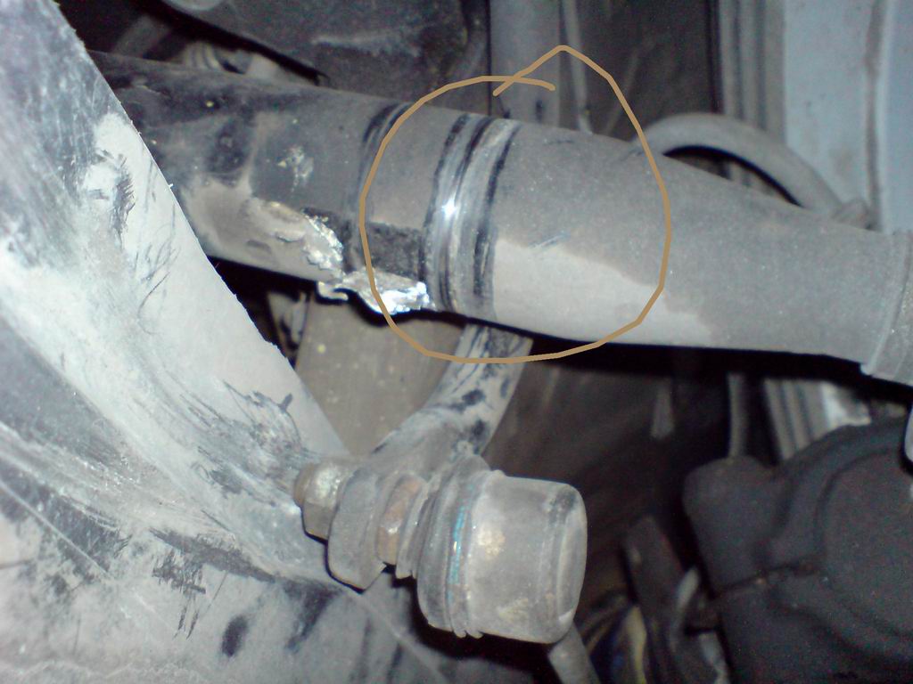

Se pune urmatoarea problema. Acum o saptamana am scimbat suspensia, am pus una FK originala, si am lasat masina cam 7 cm. Totul ok, nu a batut..nici un zgomot, chiar si pe piatra cubica.

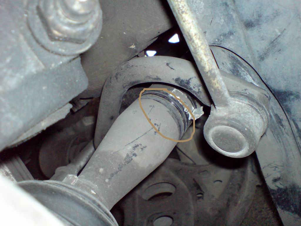

De cateva zile, se aude in momentul cand franez, un huruit puternic.M-am uitat la placute,ele au grosime cam 7 mm-8, deci teoretic cred ca ar fi ok. AM fost la autosoft sa o ridic sa vad ce se intampla, si am observat pe planetara din dreapta o tocitura, ca si cum ar atinge ceva. Acea tocitura era de la bieleta anti-ruliu, care trece peste planetara. Am ridicat suspensia inca 1cm jumate ( este reglabila) si tot la fel face. PUn si niste poze, cine a mai intalnit problema poate ma lamureste si pe mine de ce face asa. Pe planetara atinge foarte putin cred, pentru ca e tocit foarte putin acolo. Banuiesc ca acea bieleta fiind foarte aproape de planetara, cand pun frana masina se apleaca putin in fata si poate ar atinge una de alta. Precizez ca daca franez usor, nu se aude.,..sau se aude foarte putin.
Eu momentan saptamana asta sunt in slobozia si nu e nici un dealer aici, si nu am gasit un service care sa zic ca s-ar pricepe. Ce ma sfatuiti?

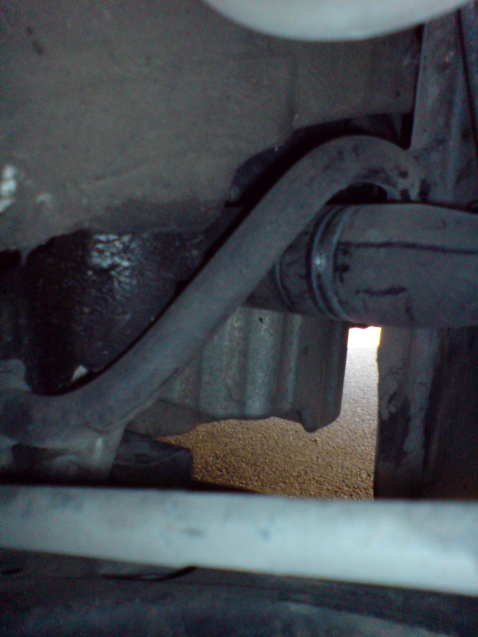

AM pus si poze, din fata, din spate si de dedesupt Asta e pozitia cu rotile bracate spre dreapta.
cred ca e prea jos masina, nu prea ai ce sa-i faci decat sa o ridici, numai ca nu bieleta pare ca freaca, ci bara stabilizatoare (asa vad io din poze)

m-am gandit si la asta...dar de ce nu a facut la inceput? ca o saptamana am mers cu ea si nu a facut nici un zgomot. Plus ca am ridicat-o..si nu atinge de ea. Da, de bara stabilizatoare atinge. S-o fi dus vreo bucsa ceva si o lasa sa mearga prea in fata?

in a 2-a poza ,eu vad ca iti freaca si surubul de la bieleta de directie pe metalul din fata ei.Si ce-i cu baia aia plina de ulei ?
Nu atinge pe metal;, atinge pe plastic ( e aparatoarea aia de plastic acolo). Si nu e ulei pe baie, e solutie impotriva ruginii ( spray de la wurth) cu care au dat baietii de la autosoft cand mi-au reglat suspensia
Eu cred ca s-a elasticizat suspensia de la folosinta (dupa o perioada de nefolsinta) si atinge planetara in bara stabilizatoare. Daca face doar la frana brusca , am sigur dreptate. Incearca o frana de la 80kmh lenta si daca nu face , teoria este confirmata. Se rezolva prin ridicare (din reglaj) sau / si prin schimbare de bielete antiroliu cu unele mai mici (cumparam dupa dimensiuni).

Hmmm, Jacku.... nu stiu ce model de bara stabilizare ai tu pe fabia ta. Vezi ca am mai scris si pe-aici si pe forumul lui DORU_14 despre modelul nou si cel vechi cu bucse de teflon sertizate. Nu-i exclus sa fuga bara intr-o parte dar banuiesc ca baietii care ti-au lucrat la masina au stiut pe unde sa se uite sa vada una-alta.... intelegi ce vreau sa zic. Bun, daca e bara veche schimb-o direct, nu te mai gandi: cu una noua, originala, si bucse si coliere noi: este mult mai rigida, bucsele stau minunat pe bara.
Bun, sa trecem la bucsele posterioare de brate: daca-s moi si cand impingi pe elevator roata in spate se misca tare, schimba-le direct, nu te mai gandi. Bune si alea de cupra :blink: .... Pot fi si bucsele de brate cauza lovirii pentru ca la franari tot ansamblul are tendinta sa se duca spre spate iar daca bucsa posterioara este slaba atunci miscarea spre spate este destul de ampla si deplaseaza si planetara cu totul spre spate, astfel lovind/frecand in bara.
Iata ca pot fi multe variabile ale problemei, de aceea este bine ca ti-ai luat bucse noi, ia si bara si bucse noi daca ai model vechi, ca sa fie totul ok acolo. Asa trebuia sa faci de la inceput ca sa eviti multe drumuri pe la service.

Tin sa va anunt cu placere pe aceasta cale ca problema s-a rezolvat. Cum? Cu bucse posterioare de bascula de ibiza cupra, si cu o bara stabilizatoare modelul nou, si acum diferenta intre bara si planetara este cam de 2 cm, cum era normal sa fie. Din ce am putut observa bara noua are forma la capete uin pic diferita( este arcuita un pic mai mult, si gaurile pentru bieleta anti ruliu sunt date mai sus.
