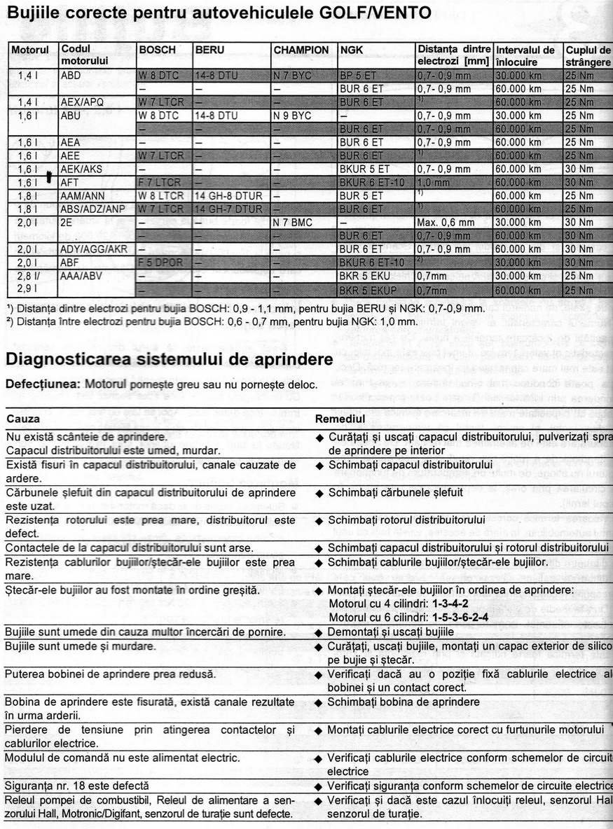

Salutare!, am si eu un golf 3 motor 1.8, 90 cai. M-i s-a spus ca trebuie sa schimb bujiile, dar nu stiu ce fel de bujii tre sa-i iau. Poate sa ma ajute cineva ? Trebuie sa stiu vre-un cod ceva sau toate bujiile sunt universale?
Bosch: W7LCTR
Beru: 14 GH-7 DTUR
NGK: BUR 6 ET
Se inlocuiesc la 60.000, cuplu strangere 25Nm
Ce parere ai de NGK Iridium BPR6EIX? Mentionez ca masina are motor de 1.8(ABS).
Sunt excelente. Au o durabilitate pana la 90 000 km, scanteie mai puternica, scad consumul si cresc demarajul.
