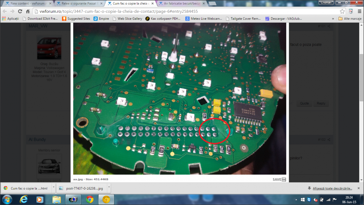

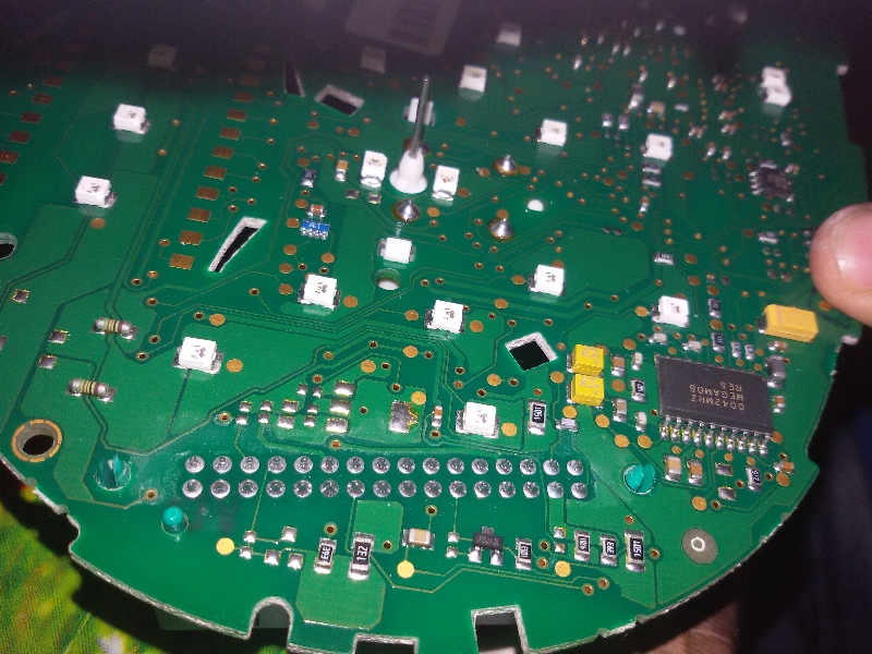

Am desfacut placa de la din  spatele ceasurilor si in spatele mufiei verzi nu pare a fi nici o intrerupere sau vreo lipitura rece. Am facut o poza poate cineva cu ochi format vede vreo defectiune. Cu stima

CUm sa nu vezi nimic? Uita-te la cei 2 pini din dreapta din randurile de cate 16 pini de la mufa, nu vezi ca suat crapaturi in jurul pinilor?
Nu pot salva imaginea in format mare ca sa ti-i incercuiesc.
lipiturile reci se vad greu daca nu ai ochiul format - trebuie sa le refaci, asa cum ti-am zis de atatea zile....
Mii de scuze pentru întârziere, dar am rezolvat problema de vineri. Am dat jos placa din spatele ceasurilor, eu nu am observat nici o lipitura rece, dar Cristi a observat( Mulțumesc mult pentru ajutor ). Fără alte intervenții am pus totul la locul lui, un prieten a pus testerul cu programul Auto com, a șters toate erorile (erau f. multe ) și a pornit masina fără probleme. Când o să am timp o să merg la un electronist să se uite el mai bine la placă dacă e vreo lipitura rece. Mulțumesc tuturor pentru sprijinul acordat.
Cu deosebit respect.
Trebuie sa refaci lipiturile - acum fac contact mai bine, nu stii pana cand... cine stie unde o sa ramai cu masina blocat si atunci sa vezi bucurie.

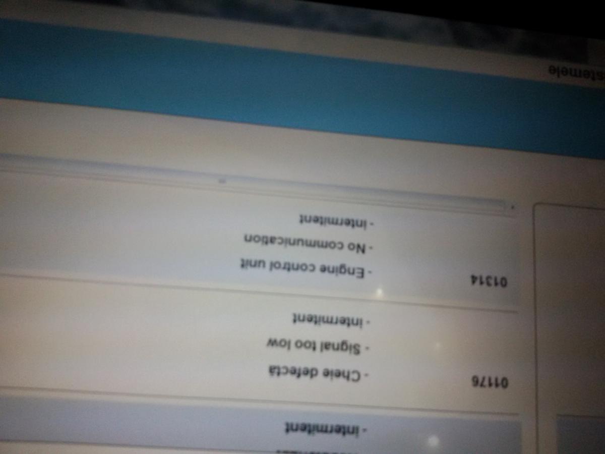

Vă salut d-lor. Aceeași problemă cu golful, cu cheia nu vrea sa mai pornească. Am fost cu placa de la ceasuri, am refăcut lipiturile la ambele mufe. Totul a fost ok până în dimineața aceasta, nu vrea să mai pornească. Face la fel ca înainte. Din ce mai poate fi?
Am testerul auto.com și ce îmi arata. Mă poate ajuta careva?
