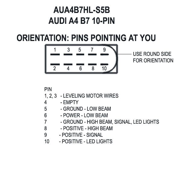

Stiu ca suntem in aria de Golf, dar principiul e similar. LA Audi am montat lupe bi-xenon, am renuntat la faza lunga pe halogen (necupland becul in paralel cu mecanismul de actionare al lupei) si nu pot da flashuri decat daca faza scurta e pornita. Am cumparat un releu (vazand la unul dintre colegii de pe forum) in speranta ca pot sa fac functionarea farului completa.
In fotografie am pus cupla de la farul halogen A4 si releul. Imi puteti spune ce si cum sa leg? In afara de 86 care e masa, restul ce anume ar trebui sa lege, astfel incat eu sa pot da flash fara a avea faza scurta pornita. Multumesc anticipat pentru raspunsuri. Maine e termenul limita de montare al farurilor pe masina, asa ca as aprecia un raspuns rapid :).
