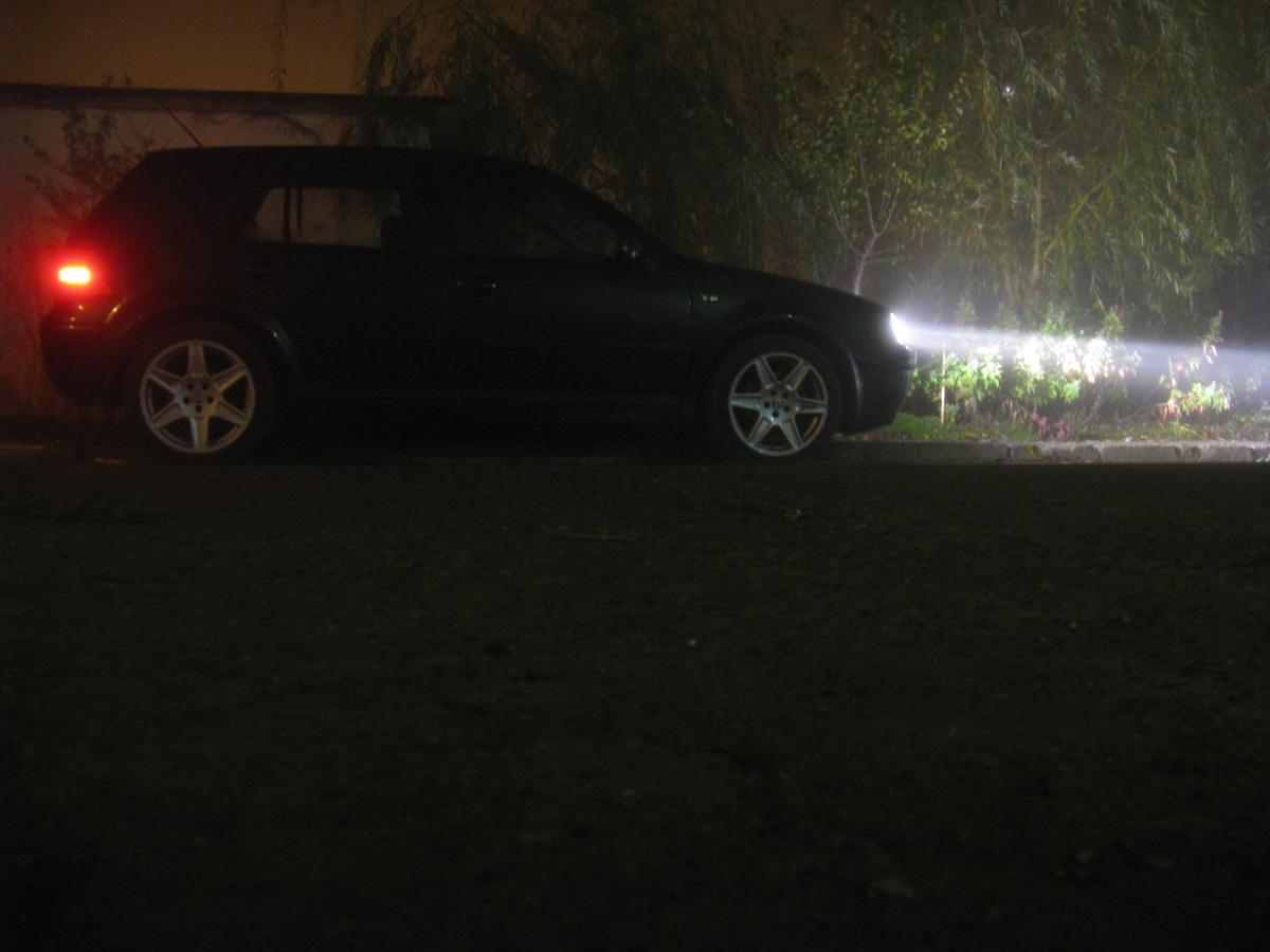

Am avut rabdare sa ma uit la toate post-urile de la acest topic. O sa-mi pun decat pe scurta. Proiectoarele oricum le folosesc doar cand e ceata, nu cum le folosesc anumiti indivizi atat pe timp de zi, cat si pe timp de noapte. Fie ca sunt in oras, in afara orasului sau la tara. Daca mai adaugam si faptu' ca au xenoane pe ele... Cum proiectoarele de la masina mea au lupa, ma gandeam ca o sa am o vizibilitate mai buna pe timp de ceata daca pun xenon de 5000K. Din ce am citit aici, nu prea ajuta sau nu ajuta deloc. Asa ca, momentan, o sa caut un kit xenon AM, 5000K, 35W, H7R. Pe pozitii am niste SMD-uri albe care au putin de tot o tenta spre albastru. Xenoanele 5000K au lumina alba, nu?

5000K e alb natural, cam asa arata  lumina pe faza scurta (pe ceata) :)
Da, exact cum vreau. MS! :)
