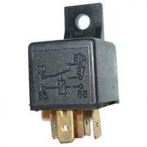

Pai sincer n-am facut inca aceasta operatiune pt ca mi-am dat seama ca sunt bune si halogenele pe timpul noptii la faza lunga :D
Dar te pot ajuta cu o schema care ar merge :P
Trebuie un releu ca cel din poza.
86 - se leaga masa
30 - se leaga + de la faza lunga (firul care intra in becul de h1)
87a - se leaga un nou + care intra in becul de h1 (cel vechi este folosit la 30, deci va trebuii sa confectionati un fir nou)
85 - se leaga + de la faza scurta (cel care activeaza releul)
Cand releul nu functioneaza circuitul de + merge pe traseul 30 -> 87a.
Cand se activeaza releul (in cazul de fata se activeaza folosind + de la faza scurta pe pinul 85) circuitul de + va merge pe traseul 30->87 (aici nu legam nimic) deci practic se intrerupe alimentarea becului de faza lunga.
Nu imi asum raspunderea pt probleme, inainte de a monta acest releu este mai bine sa faceti un test cu un bec obisnuit.
