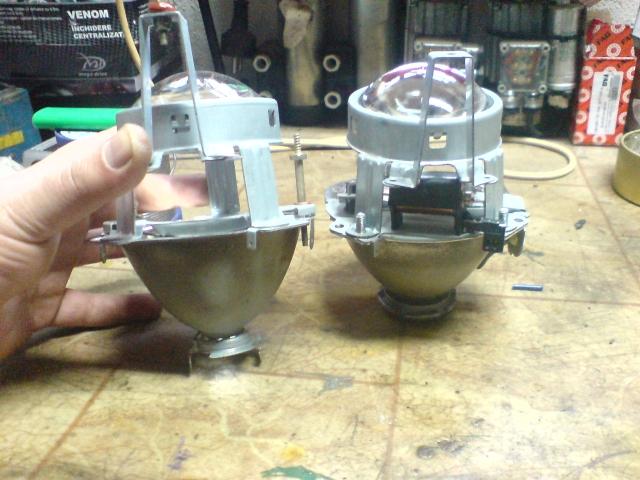

geamul lupei nu este clar,e din acela cu striatii, e cea pt xenon ? si inca o nelamurire cu soclul becului , este h 7 dar cu doua locase metalice, cred ca d2s ,sau ma insel ?
Nu geamul lupei conteaza, ci proiectorul unde sta becul in el si lumineaza. Daca este h7 iti trebuie bec xenon h7 after market. d2s este pt soclu xenon oem.
Modificat de PHPCore
pai acum e h 7 in el si a intrat si s-a fixat perfect,dar am improvizat sa il pot fixa ,de aia ziceam ca e d2 s  ,iar in legatura cu lupa daca e clara sau nu am citit undeva dar nu mai stiu cre pt ce este....

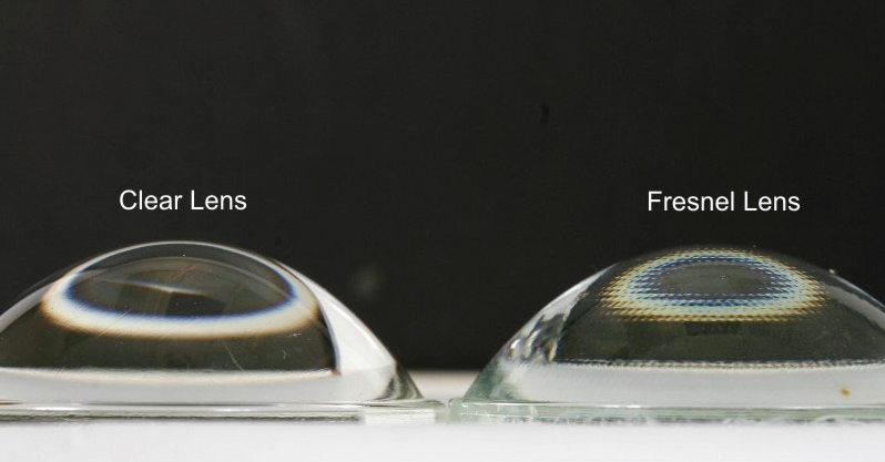

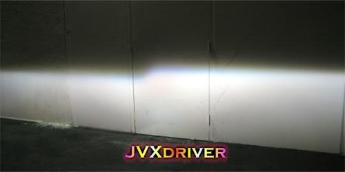

Exista Lupe Clare si Lupe Fresnel (blurate/inghetate)
Lupele clare: linia care face trecerea de la lumina la intuneric se face brusc. In schimb la Lupele Fresnel trecerea de la lumina la intuneric se face treptat.
Ambele modele de lupe se folosesc in instalatile xenon. OEM merge pe lupe fresnel deoarece trecerea la intuneric nu este brusca, si te ajuta sa vezi in indepartare evenutalele obstacole. In schimb cea clear este putin mai periculoasa deoarece ce daca ai un obstacol pe drum o sa l vezi doar atunci cand obstacolul intra in raza de lumina. Dar efectul unei luple clare este mult mai tare si mai frumos. In unele unghiuri se pot obtine culori: albastru/mov.
A doua poza si ultima sunt lupe clare

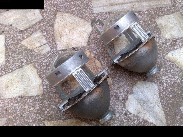

post-55723-0-15061200-1369479945_thumb.jdespre lupele acestea e vorba
Modificat de darin

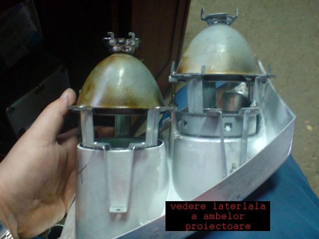

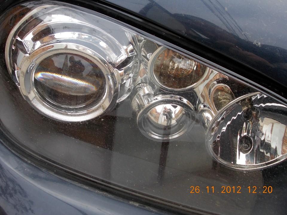

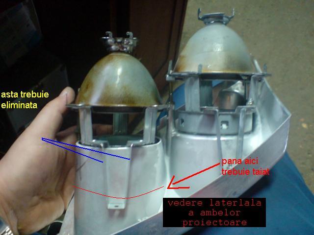

post-55723-0-85734200-1369497500_thumb.jpun o poza si cu lupa in speranta ca ma lamureste cineva...,
Poza care ai pus o este de la un golf 4, s-a decupat oglinda, s-a montat lupa si lipita cumva, iar apoi peste lupa s-a aplicat acel ornament numit in engelza shroud.
Atentie, lupele care se pun in faruri cu oglinda golf 4 nu sunt plun n play(adica le bagi strangi surubul si gata). Oglinda trebuie decupata cumva pt a face loc proiectorului cu lupa. Iar la final se decupeaza si capacul din spate al farului pt a face loc destul pt proiector.
Lupele sunt in regula, in poza de mai sus cu lupele nu mi dau seama ce fel de soclu este pt bec, pare ar fi un h7.
este far de golf 4 intr adevar cu lupe de passat b5.5 ,modificare facuta de mine pt aspect si utilitate
am gasit poze de la colegi cu soclul becului ,poate parea banal pt unii dar trebuie sa stiu ce imi trebuie sa fixez becul,deci,becul pare h7 ,dar ce sistem de prindere are si de unde pot lua,post-55723-0-64855400-1369627037_thumb.jpost-55723-0-28535300-1369627057_thumb.jpost-55723-0-44666600-1369627066_thumb.jpost-55723-0-05570700-1369627090_thumb.j
C o s m i n
Din reprezentanta. E un suport usor excentric ce intra la loc prin rasucire.
Becul e H7, da.
