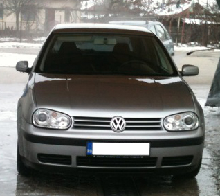

Eu mi-am pus lupe in far, Mini H1.
E tot kitu, lupe bi-xenon, cabluri, becuri si balasturi.
Foarte mult de munca, dar merita :D
post-89752-0-60213700-1358623362_thumb.j
post-89752-0-76576700-1358623654_thumb.j
post-89752-0-65692100-1358624018_thumb.j
Modificat de PHPCore
@alexanderdj, asta cu ceata nu am stiut-o, nici nu am halogen la masina, dar la partea cu drumul ud chiar asa ii? parca nu imi vine sa cred ca se vede rau, chiar azi am fost cu un prieten care si-a montat xenoane intre mine si am fost cu el cu masina, drumul este ud la noi acuma, dar se vedea super.
@PHPCore cat te-a costat toata munca? dar lupele separat cat sunt? se potrivesc si la H4?
@PHPCore: Cum se monteaza in far? Trebuie taiat/gaurit ceva? Adica, mai poti trece inapoi la H7? Ce temperatura de culoare are xenonul?
Sunt Morimoto Mini H1 (aveau si D2S)
Le-am luat de pe http://www.theretrof...products_id=227, vreo 310$ cu tot cu transport din state...cam scump dar merita.
Oglinda trebuie taiata si indepartat sistemul h7, sunt cele mai mici lupe existente pe piata, dar nu destul de mici incat sa nu faci modifcari la golful 4 (taiat/lipit).
Odata lipite, ele vor iesii si in spate cam 5-6cm, deci va trebuii decupat si capacul din spatele farului si pus un capac aditional.
Temperatura de culoare este 4300k
Ele pot fi montate in unele farurui fara a taia din el daca este destul de mare, se indeparteaza sistemul fostului bec, si se introduce in gaura, iar in spate se strange cu o piulita mare. la golf 4 nu poti face asta din cauza spatiului f mic dintre oglinda si sticla de la far
In clipul de mai jos arata exact pasi care trebuie urmati.
