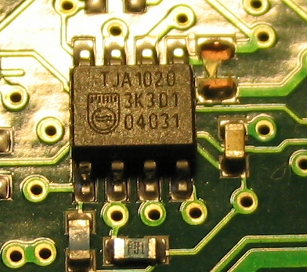

Nu releul, ci un circuit integrat din carcasa motorasului, ca are electronica in el, la fel se poate arde acelasi integrat acre se afla in centrala aelectrica si in senzorul de lumina/ploaie, toate acestea 3 comunica intre ele pr protocol LIN. SI masina ta fiind din 2005 sunt sanse foarte mari sa se buleasca unul din acestea.
banuiesc ca circuitul integrat de arde din cauza curentului care il suge la pornirea xenoanelor.oare daca alimentez balastrele direct la baterie mai imi afecteaza ceva?
integratul de la motorasul stergatoarelor nu e o problema mare ca si achizitie pentru ca e ieftin, unde la 10-20 ron.munca pentru schimbarea lui e mai delicata daca bratele stergatoarelor sunt blocate pe ax.uite foto cu circuitul respectiv
NU. Acel circuit se arde din cauza varfurilor de tensiune ridicata necesara amorsarii becului, tensiune care nu se duce doar spre bec, ci vine inapoi pe instalatia masinii.
