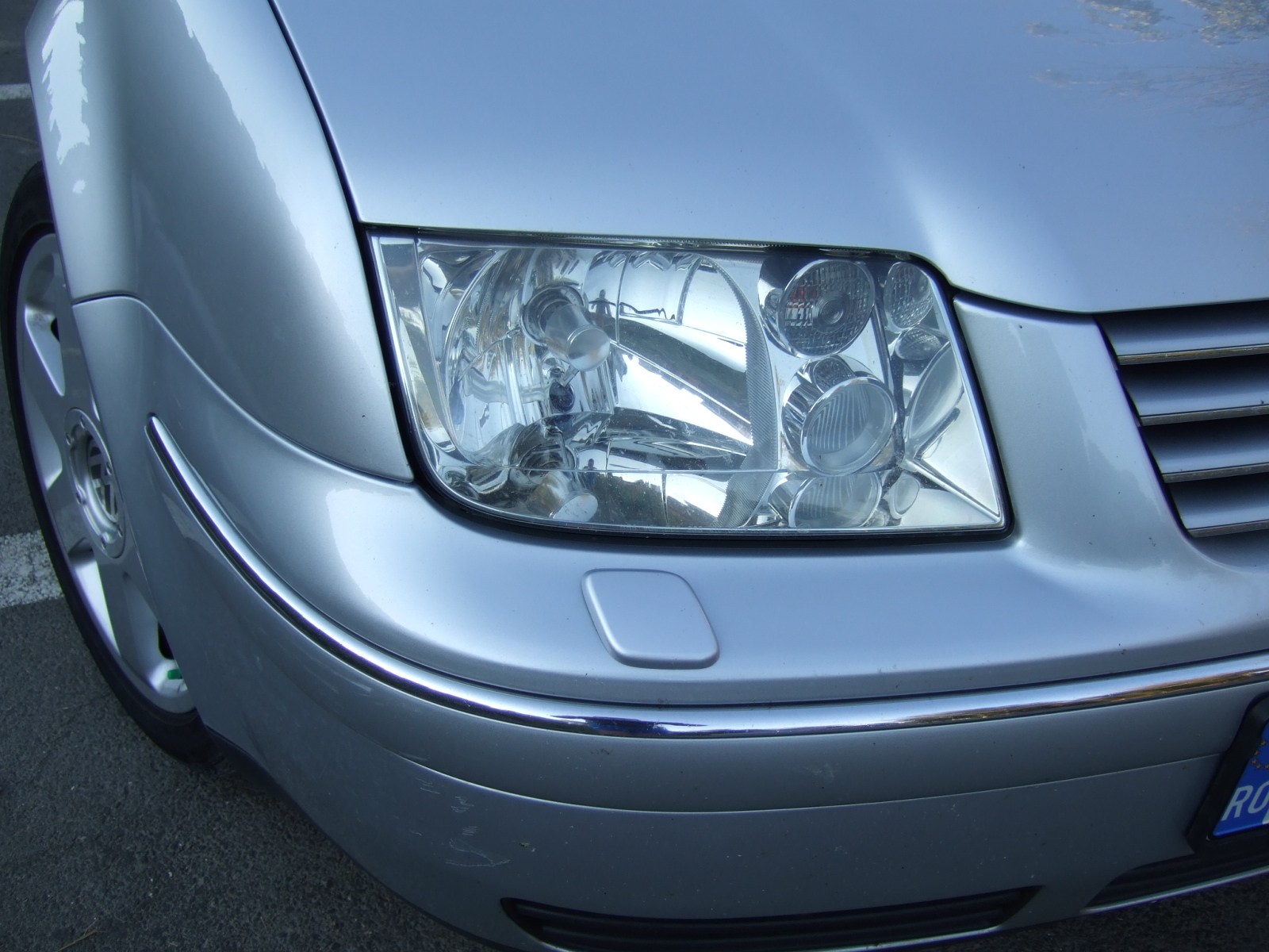

pe masina din semnatura am Bi-xenoane. asa am cumparat masina. toate bune si frumoase pana mi sa ars un bec ..
am cumparat unul nou, l-am montat ,,, dar noul bec pe langa faptul ca bate mai tare decat cel vechi (7-8 luni de zile) bate mult in stanga si mai sus
am inteles ca se poate regla unghiul farului din cele 2 rotite dar am o alta nelamurire si anume:
aceste becuri bi-xenoane au un electromagnet care la schimbarea dintre faza scurta si cea lunga scoate becul mai inafara cu ~ 4 milimetri
eeee ce am observat eu este ca becul vechi pe faza scurta este bagat putin mai inauntru cu - 4 mm
becul nou nu mai este bagat inauntru deloc!!
cand schimb pe faza lunga ambele becuri ies inafara dar becul vechi din cauza acestor minus - 4 mm este decalat fata de cel nou
deci altfel spus este un decalaj in ele si nu stiu cum sa o rezolv
becurile astea au plus si minus cumva ? le-am montat gresit sau este doar diferenta de modele ? ambele sunt H4 si alt tip oricum nu se potriveste !!

Daca nu sunt de acelasi producator sunt diferente. Trebuia sa le schimbi pe amindoua ca sa fie la fel.
aha am inteles ..
mda cred ca sunt diferente la soclul de plastic in care intra becul.
ma duc maine sa mai cumpar inca unul ..

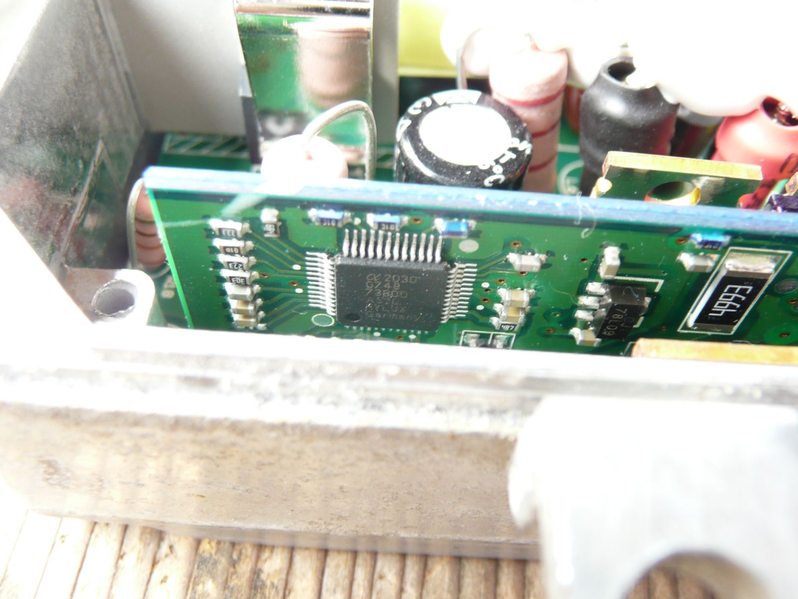

Am mai avut o pereche pe care le-am desfacut balasturile si inauntru sunt piese "made in Germany". Si nu cred ca cineva si-ar permite sa foloseasca numele de firma fara acord.

@stefanutz30 tot ce pot sa iti spun e ca sunt facute in America..nu mai retin exact cine le-a facut ca nici pe balast nu scrie producatorul.
Este vorba de chinezii de la SIEMENSHID, fara nicio legatura cu Siemens. Ar fi FOARTE TARE, FRATE! ca nemtii sa exporte produse electronice in China, ca ulterior sa fie asamblate si vandute de un chinez. Asta imi aminteste de era PANASOANIC, PANASONIG, PLIMA, ADIBAS... si lista poate continua.

cu faptul ca este diferenta asa mare intre lumina celui nou fata de cel vechi ,, eu am rezolvat altfel:
am scos iar bateria de pe masina si am inversat becurile intre ele, adica l-am pus pe cel nou si puternic pe partea dreapta (ca sa nu deranjez soferii care vin din directie opusa si ca sa vad si eu mai bine gurile de canalizare de pe marginea drumului ) si pe cel vechi care este mai slab si bate ceva mai in jos ,, pe partea stanga
acum astept sa vina noaptea sa vad .. daca totul este ok
am inteles ca asa sunt reglate din fabrica si farurile la Audi ..
si probabil ca de fiecare data cand mi se va arde un bec .. cumpar unul nou ,, si il voi monta mereu pe partea dreapta
