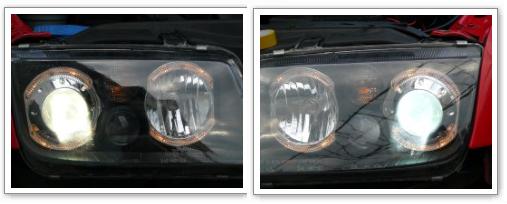

condensator de 10.000uF / min. 16v (intre 20 - 25 max) in paralel cu alimentarea balastului. Ai grija la polaritate pentru ca face plici (nu te speria, arunca niste confetii). Din cate imi amintesc minusul are o linie desenat pe el. POZA 1 POZA 2

multumesc tuturor pentru pareri si opinii.
problema s-a rezolvat inlocuind balasturile...erau niste porcarii.

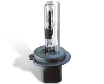

Va recomand tuturor celor cu faruri fara lupa, sa va instalati becuri H7r. H7r sunt copie dupa D2r (bec original pentru masinile cu xenon de fabrica dar fara lupa). in primul rand, lumina este mai concentrata decat la clasicele H7, se formeaza "linia" de vizibilitatea la fel ca la lupe. Ceilalti aprticipanti la trafic nu mai au de suferit.
Cat despre culori, eu sunt in domeniu si am testat tot felul de culori, intr-adevar cele mai comune sunt de 6000k insa va garantez, ca cele de 4300 sunt cele mai bune in orice situatie ! Atat ca sunt ALBE si nu Albastrui si nu ofera aspectul accentuat de "xenon":vaidecapulmeu:

H7R are un obturator in partea de jos a becului(cum vine el montat in far), astfel incat sa nu mai reflecte catre in sus lumina si sa nu mai deranjeze astfel ceilalti participanti la trafic. Asta e explicatia "pe scurt"
