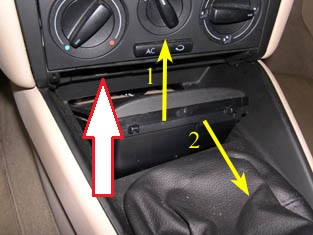

Si am inceput desigur cu un greieras (nici nu vroiam mai mult :) )..cel dintre consola principala cu radio si cea cu schimbatorul..de care am scapat introducand un decupaj dint-un mouse pad textil+burete, pliat in doua, de latime finala cam cat scrumiera..in locasul de imbinare a celor doua console, adica exact deasupra scrumierei si sub locul unde se introduce mufa ptr diagnoza, destul de fortat. (poza am furat-o de pe vwvortex.com ..deci ignorati sagetile galbene :P, doar cea rosie ..insa pun si linkurile ptr cine vrea sa inteleaga mai bine sistemul de prindere si ce anume scartaie acolo..sau de ce nu sa o demonteze)
http://forums.vwvort...read.php?958556
http://forums.vwvort...read.php?967146
