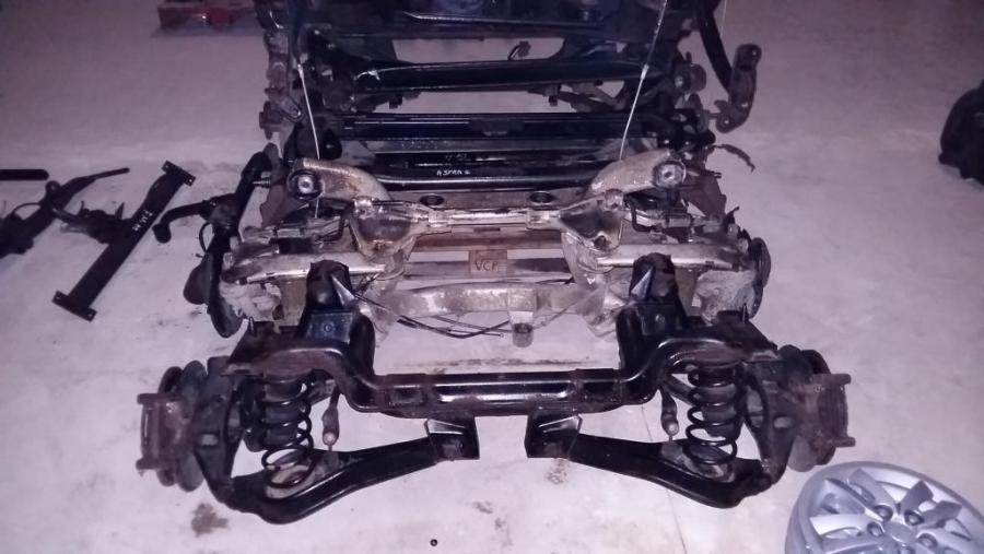

Am o uzura a cauciucurilor in portiunea dinspre interior pe ambele roti spate.
Nu am probleme in partea din fata, uzura fiind uniforma.
Se poate regla la Passat geometria spate sau, fiind punte, e semi-fixa? Poate fi alta cauza?
Mai arat ca am cauciucuri dimensiunea 235/45/17, janta 7j ET 35. Cele de iarna, 195/65/15, janta 6,5J, et. 37 nu mi le uzeaza in asemenea mod.
Nu ai ce regla. Doar sa schimbi puntea.
Cosmin ma gandesc ca, poate, bucsele alea mari ale puntii spate sunt uzate si "imi cracaneaza" putin rotile, provocand uzura pe interior a anvelopelor. Nu e plauzibil?
Asa arata puntea ta?
Schimba bratele alea doua pe care stau arcurile.
Cred ca alea sunt punte spate cu suspensie independenta! (Passat B6?)
La B5 e asa! Si da, cred ca nu ajuta cu nimic sa schimb bucsele alea!
