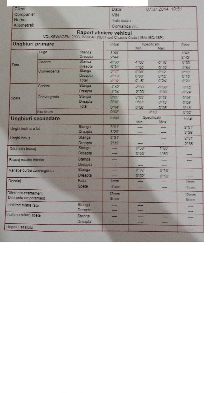

Salutare!
Am inceput peripetiile cu facutul geometriei in urma noilor jante si a unor cauciucuri noi, mai mare pacatul sa le uzez aiurea.
In loc sa nimeresc la Augusta, am nimerit la prima locatie, tot pe stanga. Acolo mi-a facut geometria, dar tot imi tragea dreapta. Dupa tura de proba si ofensa adusa ( am intrebat daca aculo e Augusta :D ), am plecat spre locatia cautata. Aici am mai avut o tentativa, s-au gasit presiuni diferite in anvelope, s-au echilibrat aceste presiuni, dar cam atat. Baiatul tot intreba daca masina a fost lovita, dar nu este asa, verificata de n ori, nu a fost lovita. El mi-a spus ca roata din stanga are un avans de 1cm fata de cea din dreapta.
Precizez ca masina a inceput sa traga dreapta dupa ce am schimbat bratele de sus, cu totul, dar si bucsa mare din spatele rotii dreapta.
Intre timp am mai schimbat o data bucsele de sus si toate amortizoarele masinii. Tare mi-e greu sa cred ca mi s-a strambat sasiul, vreun lonjeron sau brat de la gropi. Baiatul de la Augusta propunea sa desfacem suruburile la cadrul masinii si sa remediem problema. Asa ceva as face in ultima instanta, mai ales ca nu mi-a facut asa de cand am cumparat masina.
Atasez tabelele celor 2 tentative, poate ajuta la elucidarea misterului.
Sugestii ce as putea sa fac si unde sa ma duc?
