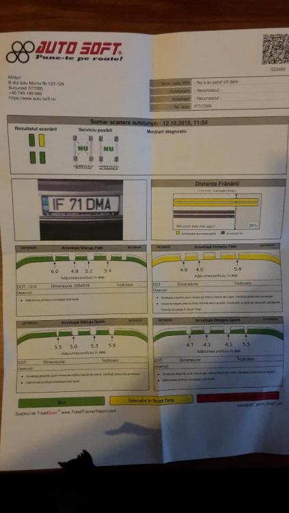

Acum am fost la Autosoft. In primul baietii nu mi-au luat nici un ban (decat le-am dat eu o atentie c-au fost draguti) si concluzia era ca volanul era stramb.
Convergenta, unghiul de cadere totu era perfect. A zis ca puteam sa merg asa bien mersi ca nu se toceau rotile, doar trebuia sa tin volanul stramb. In orice caz problema s-a remediat :rolleyes:
