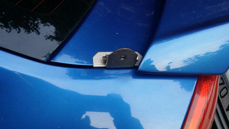

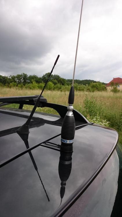

Eu folosesc de aproape doi ani montura din primul link dar "bricolata" putin (lungita tabla ca altfel bate montura in tavan si nu poti deschide hayonul si toata montura vopsita negru). Folosesc un ML 145 de la Midland si un MW4000 de la Sirio.

Sebava e buna si ideea ta, dar tu ai bricolat-o pentru variant, pentru hatch cred ca e ok cum vine. Va tin la curent.

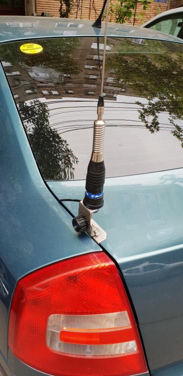

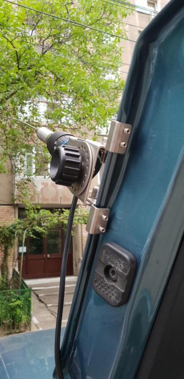

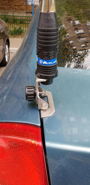

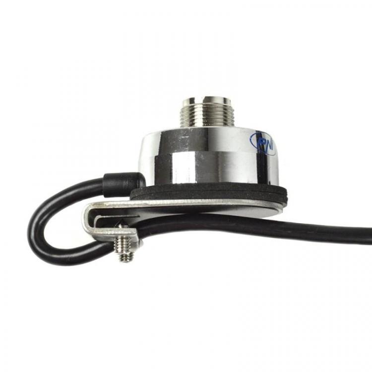

Revin cu informații despre suport. Am comandat montura portbagaj Midland SP-S Inox T752 + Montura pentru antena cu filet PNI T601. Le-am montat si pot spune ca sunt foarte mulțumit de rezultat. Cablul de 4m este mai mult decât suficient pentru Octavia2 hatchback. Singura "chestie" care ma deranjează la T601 e ca spre deosebire de Midland T301 nu are capacul pentru a acoperi filetul când antena nu e montata. Câteva poze:

In acea pozitie de montaj puteai sa folosesti prima montura postata de tine cateva mesaje mai sus. Iesea mai discreta lucrarea si mai ieftina. Important ca esti multumit.

Si eu tind sa cred ca cel mai ok suport e cel prezentat de Sebava , desi vad ca nici cel al lui Ghost rider nu pune problemele ce mi le facea al meu, care statea mai mult in suruburile de fixare si contact aproape deloc cu hayonul :)
Ghost_rider
sebava, ai dreptate, e mai eleganta prima varianta, dar aveam nevoie de reglaj, adica antena iesea destul de mult in afara masinii fiind montata pe planul portbagajului care nu e chiar orizontal in acea zona. Poate totusi se putea "pacali" si modelul ala sa stea cum trebuie, dar sunt multumit si cu asta.
