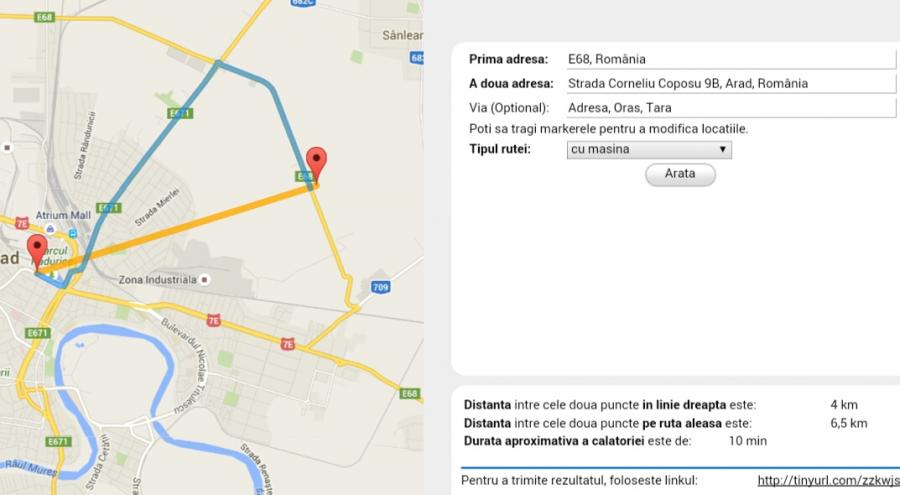

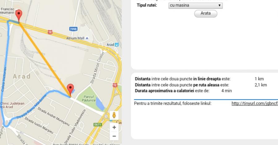

Sa imi trimiti in privat o adresa de mail pentru clip. Mai jos, distantele in linie dreapta; proba de microfon e cea la 1km. Cealalta e pe receptia discutiei dintre colegi...
