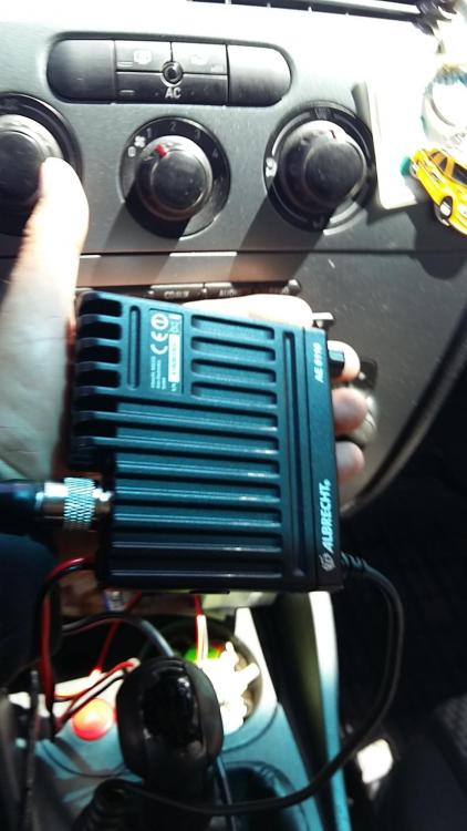

Statie Albrecht 6610(neinchipuit de mica/compacta)impreuna cu o antena PNI S75 de 72 cm.
Impresii..daca inveti repede combinatia de taste este super ok de linistita fara fasaieli(ma uitam daca nu si a pierdut cumva alimentarea)de cata liniste e in masina.
Microfonul/difuzorul(un sunet placut) sunt ok.
La primele probe efectuate fiind stationat intre blocuri am obtinut o distanta de 4/6 km fara probleme, iar pe drum extraurban 8/12 km(suficient pt.ce o sa fie folosita).
Una peste alta este ok pt.care au fost cerintele(achizitia nu a fost facuta pt mine), eu folosesc un Bytrex cu o antena Sirio 145.
Ca minus..nu mi place cablul microfonului care nu este mufat ci iese din statie.

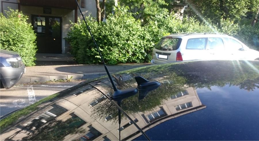

Aveam nevoie de o statie mica cu display pe microfon. Am gasit rapid President William care mi-a placut mult.... Mai am un President Harry III ASC pe cealalta masina si merge perfect cu o antena de ML 145 de la President, asa ca m-am orientat spre acelasi producator. Problema mare este ca desi gasesti President William pe mai toate siteurile de profil nici unul nu o are pe stoc si nimeni nu stie o data precisa cand o sa o primeasca. Asta m-a costat timp (aproape doua saptamani) telefoane, asteptari, promisiuni fara un rezultat concret. Asa ca m-am saturat (si enervat destul) si am cumparat un Midland 52Multi. Ca si antena am optat pentru o "spagheta" pentru ca nu vreau sa emit pe distante mari, ma intereseaza receptia si eventuale comunicari infotrafic cu colegi din imediata apropiere. In plus voiam sa pun pe masina o antena si un montaj cat mai discret, fara a iesi in evidenta. Am ales asadar antena President Virginia, o antena de 47cm. Citind rewievuri despre acesta antena am inteles ca isi face treaba destul de bine daca nu ai pretentii mari de la ea. In plus antena are  cel mai subtire cablu coaxial dintre toate antenele, 6-7mm diametru, ceea ce il face usor de mascat. Mie mi-a intrat in spatiul dintre geamul lunetei si caroserie (ca in poza atasata) la Passat CC, si lungimea lui de 4 metri a ajutat la cablarea acesteia pana sub scaunul pasagerului din dreapta soferului, unde am facut conexiunea cu cablul spiralat al statiei. Tot din portbagaj, de la priza de acolo am tras un cablu paralel cu cel al antenei, cablu alimentare prevazut cu mufe tata/mama cu care am alimentat statia. Ambele cabluri le-am mascat pe sub plasticul de la praguri astfel ca nu se vede nimic. Statia o tin in consola centrala, o scot si pornesc cand am nevoie. Am luat si un handsfree pentru statie, pentru timp de noapte cand dorm copii  de ex..
Am trecut la probe: Statia este draguta, mica, functioneaza bine, se aude destul de tare pentru marimea ei, deci multumit deplin. Antena President Virginia este  o bijuterie. In plan estetic arat foarte bine, magnetica, cu protectie de cauciuc si un magnet extraordinar. Te chinui bine sa o desprinzi de capota. Ca receptie este peste asteptari. Am receptionat foarte clar si bine de pe pozitii de la 7-8Km,   Binenteles ca cei ce emiteau nu aveau walkie-talkie, erau desiguri cu antene serioase, poate si statii peste aia 4w, cert este ca am receptionat clar si tare si asta este mai mult decat indeajuns. Ca emisie daca acopera 3-4km o sa fie ok. O sa intreb mai des... Sigur, in trafic, in lipsa informatiilor de la distanta o sa fiu nevoit sa urmaresc trecerea prin apropiere a unui coleg din sens opus si sa-i cer informatii, da asta iar nu-i un capat de tara. Una peste alta, atat statia cat si antena fac un cuplu minunat, util, estetic, discret in concluzie nu pot decat sa ma declar multumit.
BTW, azi cautand ceva becuri la un magazin de camioane, printre multe altele am vazut ca aveau si President William. O bucata, pusa intr-un colt marginas fatza de celelalte statii... asta e , too late..:)
Pun o poza cu montajul antenei. Antena are swr-ul reglat din fabrica la 1.,2...1,4 si am inteles ca pe mijlocul plafonului se poate scoate aproape de 1. Eu am pus-o unde arata mai bine si mai usor de cablat iar daca am vazut ca se comporta bine acolo atunci acolo ramane. De la mai mult de 3 metri de masina nici cu ochi de vultur nu vezi cablul antenei plus ca antena seamana perfect cu cele de radio, fara a altera per total ansamblu antena/masina.
Deci pentru cei ce vor montaje discrete, statii mici, fara montaje complicate si acces dificil consider ca acest mariaj Alan52 si antena president Virginia poate fi o solutie de succes.

1. Ai ales una din cele mai "galagioase" statii aflate in comert. Ai compensat cu acea "antena".
2. O antena nu se caracterizeaza prin distanta de receptie. Corespondentul poate emite cu 100w si e normal sa-l auzi, pacat ca tu nu o sa emiti decat 3-4 km.. Cel mai corect este sa caracterizezi o antena dupa distanta de comunicare.
3. Poti sa scoti un swr bun si acolo unde ai lasat antena, dar diagrama de radiatie va fi in fata (unde ai planul de masa mai bun). Deci cand te vei intersecta cu un coleg, va trebui sa fii rapid pentru ca te va pierde.
